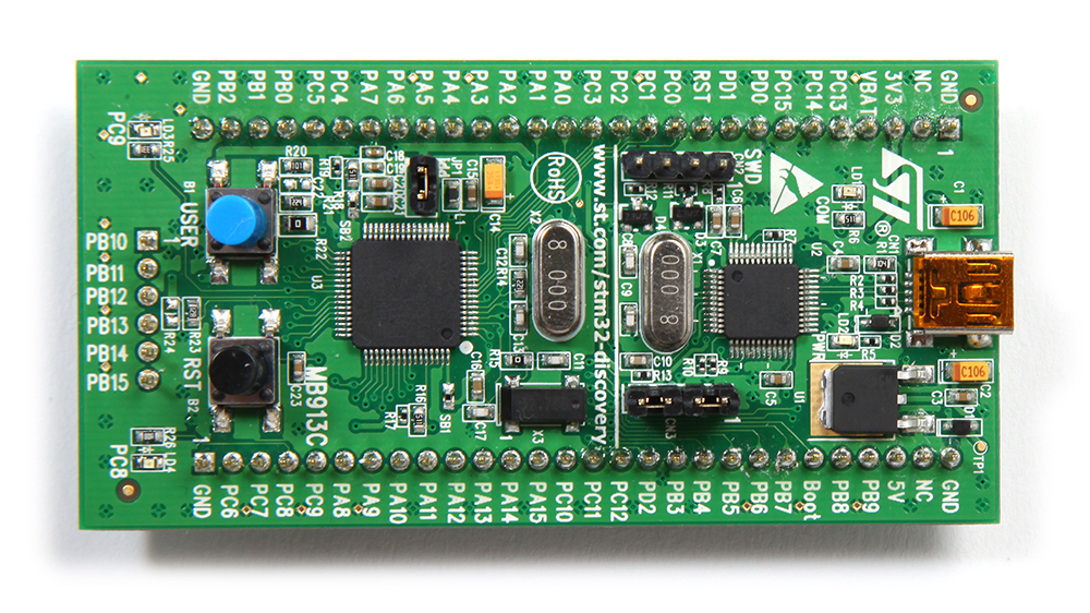

Платформа «STM32F100 Discovery» — базовый отладочный комплект для погружения в реальный мир микроконтроллеров. Условно плату можно разделить на две части: программатор/отладчик ST-LINK и рабочую область с необходимой периферией.
В отличие от Arduino в микроконтроллере нет загрузчика. Платформа программируется через встроенный программатор. Это упрощает разработку серийных устройств — отладили устройство на макетке, прошиваете серийные чипы встроенным ST-LINK.
Что на борту
Плата выполнена на 32-битном микроконтроллере STM32F100RBT6 с вычислительным ядром Cortex M3.
На «Discovery» вы найдёте всё необходимое для быстрого и комфортного старта: USB-разъём, программатор/отладчик ST-LINK, пару светодиодов и кнопок.
С трёх сторон платы выведены три гребёнки штырьков с шагом 2,54 миллиметра — две по 28 контактов и одна на 6. На них вы найдёте 51 пин ввода-вывода общего назначения с интерфейсами:

Отладочный комплекс на «Discovery» подойдёт как бородатому электронщику, так и юному «Ардуинщику». Ведь платформу можно программировать в разных средах разработки:
  • Микроконтроллер: STM32F100RBT6B c 32-битный ARM Cortex M3
  • Корпус: LQFP64
  • Тактовая частота: 24 МГц
  • Объём Flash-памяти: 128 КБ
  • Объём SRAM-памяти: 8 КБ
  • Портов ввода-вывода всего: 51
  • Портов толерантных к 5 В: 29
  • АЦП: 1× 12 битный на 16 каналов
  • ЦАП: 2× 12 битный
  • Таймеры ШИМ: 16
  • Аппаратные интерфейсы: 2× SPI, 2× I²C, 3× UART
  • Номинальное рабочее напряжение: 3,3 В
  • Максимальный ток с пина или на пин: 25 мА
  • Габариты: 84,6×43,18 мм
Особенности платы
  • Встроенный внутрисхемный отладчик/программатор ST-LINK
  • Возможность использования в качестве отдельного устройства ST-LINK
  • Четыре светодиода: два индикаторных и два пользовательских
  • Две кнопки: сброс программы и пользовательская
  • Регулятор напряжения с выходом 3,3 вольта и током до 800 мА
