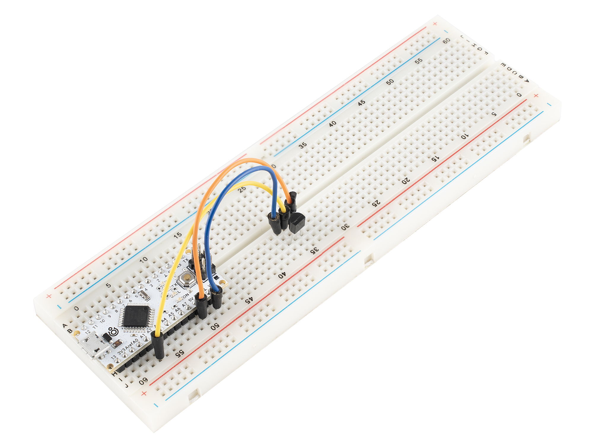

Датчик подключается к управляющей плате через три контакта:
  • Vs — аналоговый сигнал датчика. Подключается ко входу контроллера с АЦП. Уровень выходного сигнала не зависит от напряжения питания датчика.
  • Vout — напряжение питания от 2,7 до 5,5 В (не влияет на выходной сигнал).
  • GND — общая земля.
