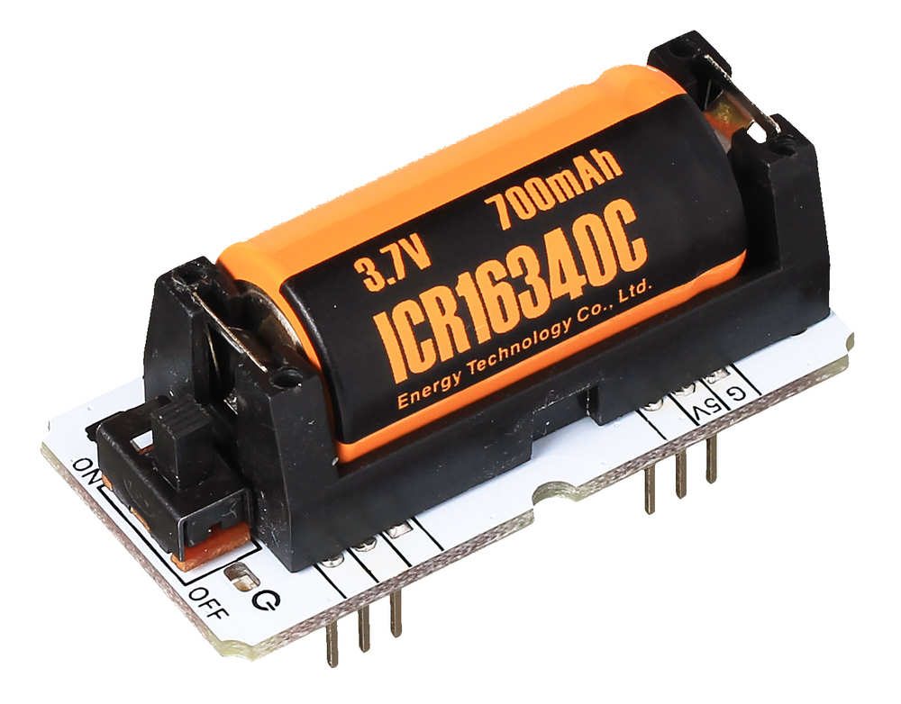

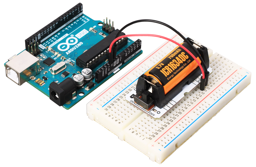

Модуль Power Cell — автономный источник питания для ваших мобильных проектов с экосистемой Troyka-модулей. Плата занимает два тройка-юнита и позволяет использовать 3,7-вольтовые аккумуляторы 16340 для питания 5-вольтовой электроники.

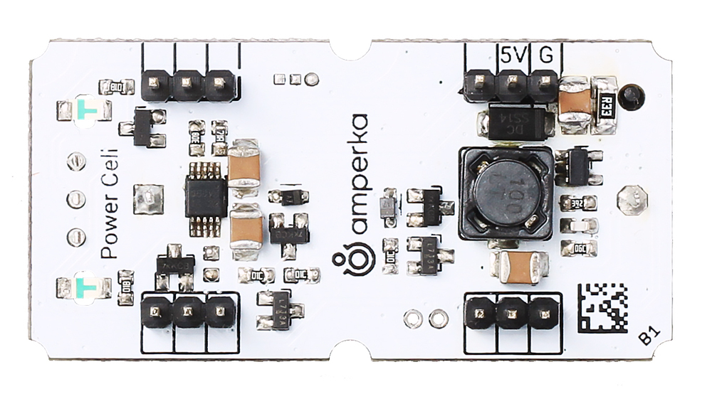

За состояние батареи отвечает контроллер заряда с максимальным током 1 А. На выходе платы стоит повышающий преобразователь DC-DC с напряжением 5 В и током до 800 мА.

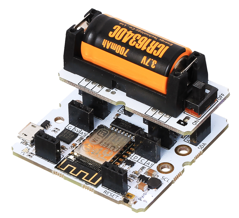

Объедините Power Cell со своим Wi-Fi Slot, и вы получите готовую мобильную платформу на ESP8266 с автономным питанием до 4 часов.
Управление и индикация

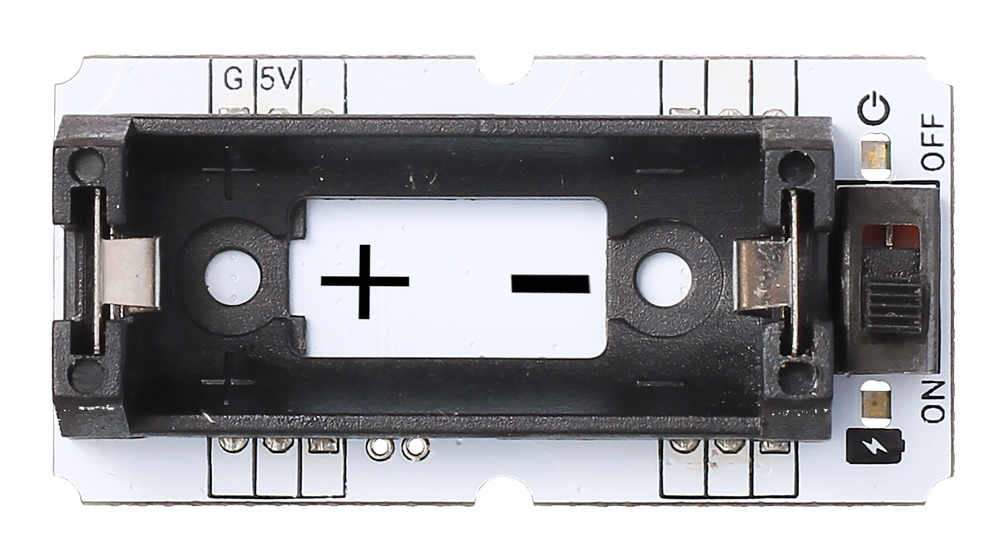

Модуль оснащён механическим выключателем питания и двумя индикаторными светодиодами:
  • Питание — загорается при включении устройства.
  • Зарядка — загорается при переходе в режим зарядки аккумулятора.
Модуль Power Cell подключается к управляющей плате через два пина:
  • 5V — линия питания 5 В, она же используется для обратной зарядки.
  • G — общая земля.

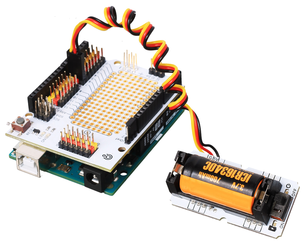

Для подключения Power Cell к Arduino используйте плату расширения Troyka Slot Shield или Troyka Shield, а для Raspberry Pi подойдёт Troyka HAT.
При подключении к Troyka-слоту убедитесь, что пины 5V и G совпадают с нужной группой контактов на платформе. В противном случае разверните модуль другой стороной.

  • Тип элементов питания: аккумуляторы 16340, RCR123A (3,7 В)
