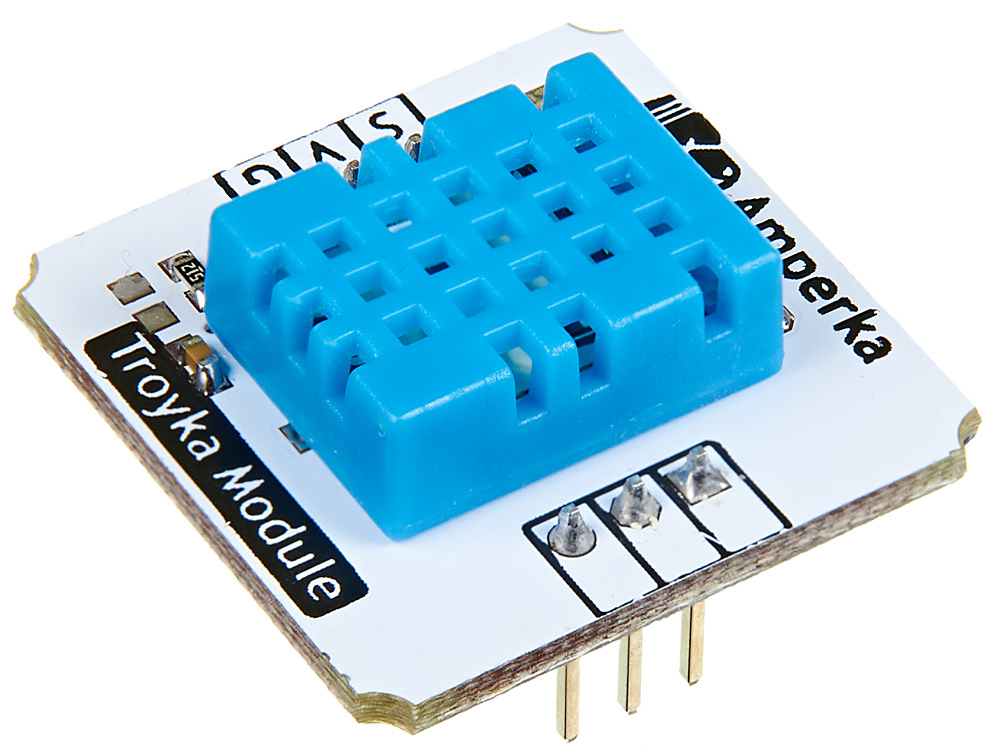

Умный дом или автоматизированная теплица не могут обойтись без измерения температуры и влажности. Чтобы построить своею систему климат-контроля, воспользуйтесь датчиком температуры и влажности из линейки Troyka-модулей.
Данные температуры и влажности датчик отдаёт по одному проводу в виде цифрового сигнала. Это позволяет передавать данные на расстояние до нескольких десятков метров.

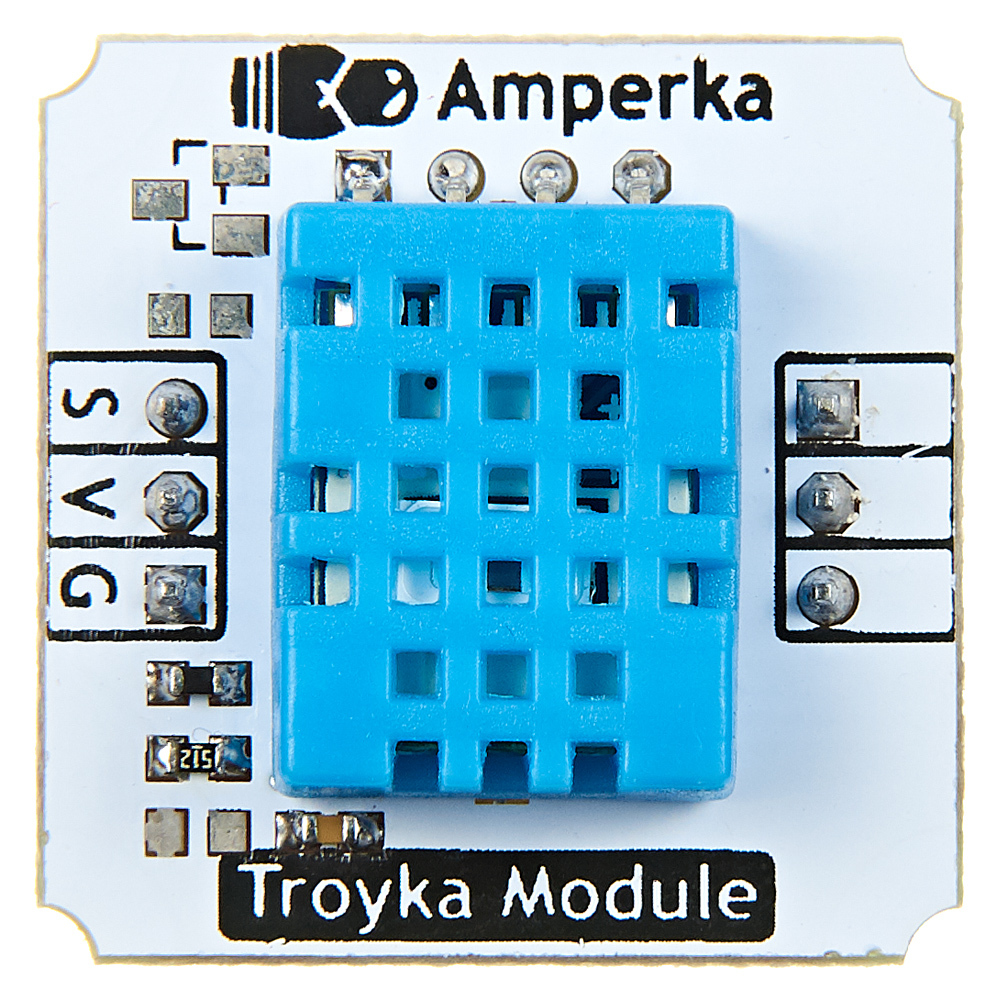

В сердце модуля — популярная среди любителей сенсорная сборка DHT11. Он работает по собственному протоколу. А все функции для удобной работы по этому протоколу с Arduino мы упаковали в готовую библиотеку «TroykaDHT».

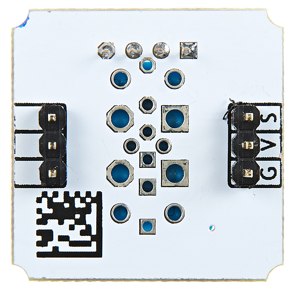

Подключайте модуль к управляющей электронике с помощью 3-х проводов. Шлейф для подключения включён в комплект.
При подключении к Arduino будет крайне удобно использовать Troyka Shield.
Возьмите Troyka Slot Shield и избавьтесь от проводов.
  • Напряжение питания: 3–5 В
  • Потребляемый ток при запросе данных: 2,5 мА
  • Потребляемый ток в ожидании: 100 мкА
  • Диапазон температур: 0–50 °С
  • Погрешность температуры: ±2 °С
  • Диапазон влажности: 20–90%
  • Погрешность влажности: ±5%
  • Габариты: 25,4×25,4 мм
