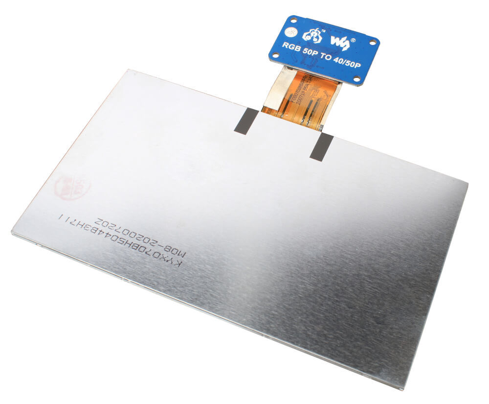

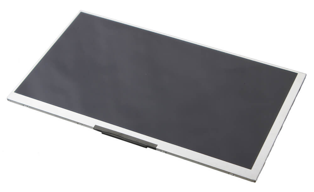

В модуле установлен ЖК-дисплей диагональю 7 дюймов с разрешением 1024×600 пикселей. Применённая матрица IPS обладает широкими углами обзора и более качественным изображением, чем у бюджетных матриц TN.

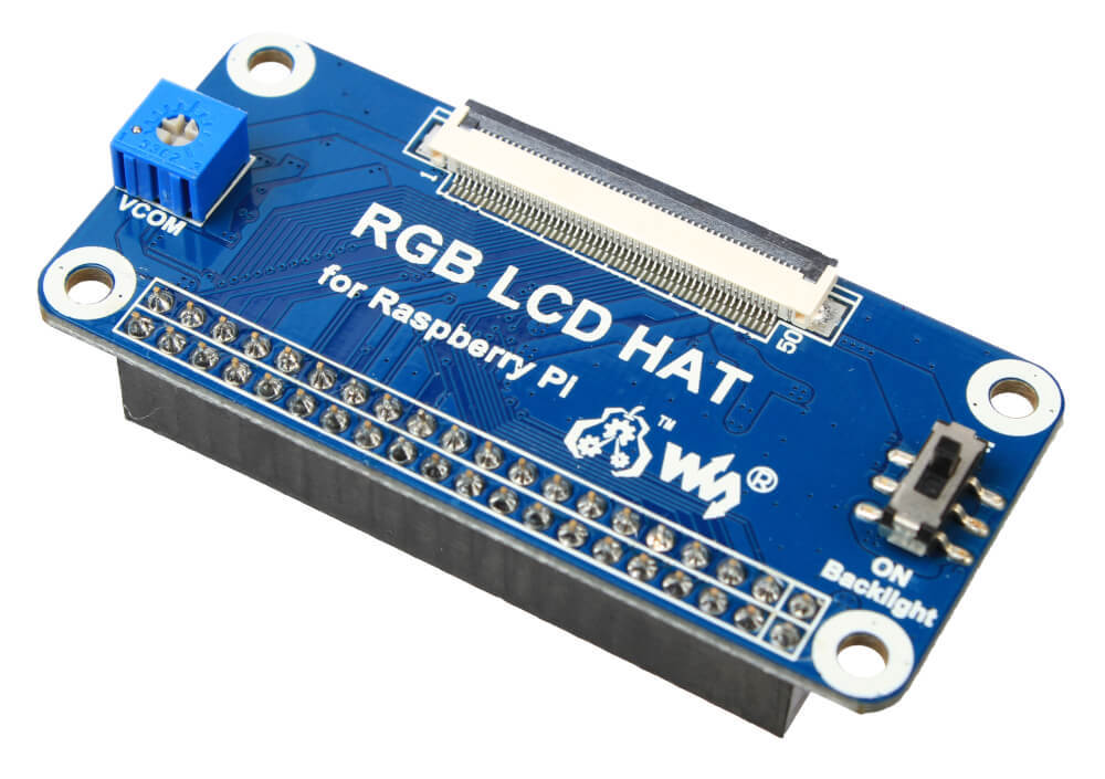

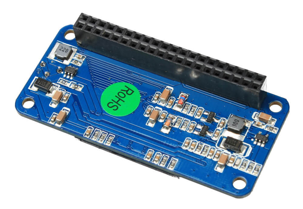

Подсветка дисплея активируется переключателем на плате расширения RGB LCD HAT. Плавной регулировки яркости не предусмотрено.

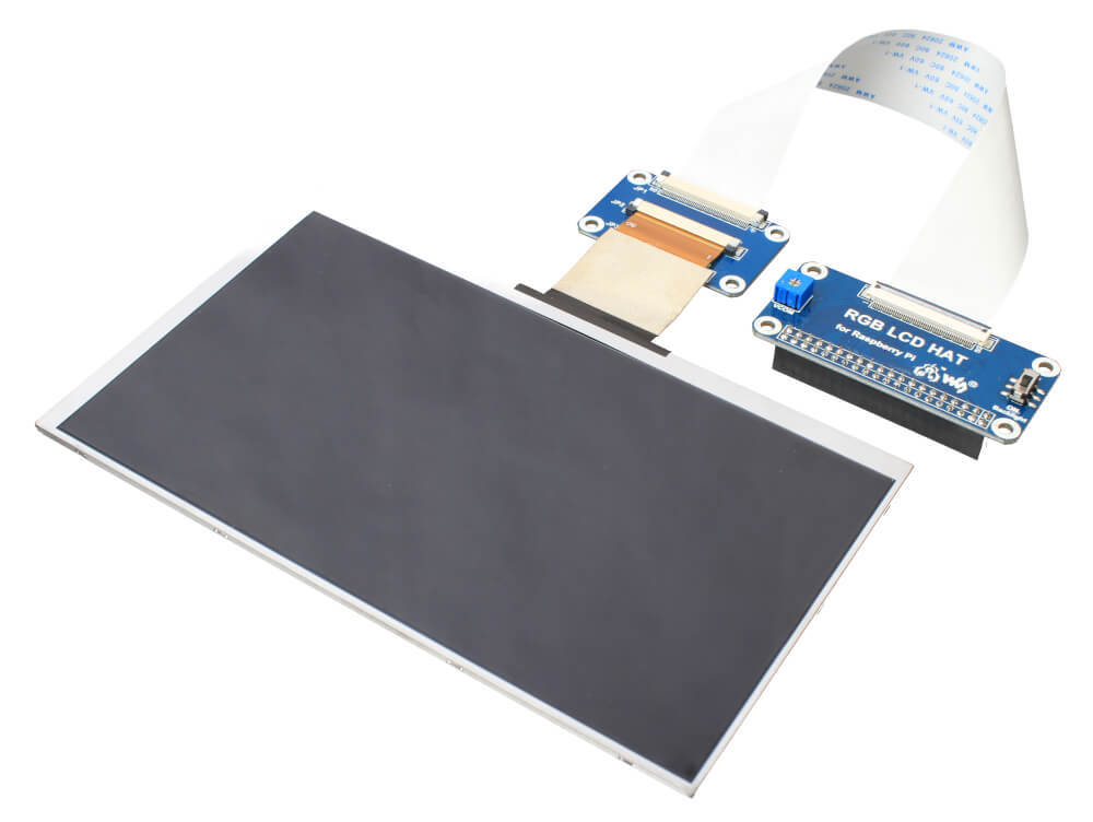

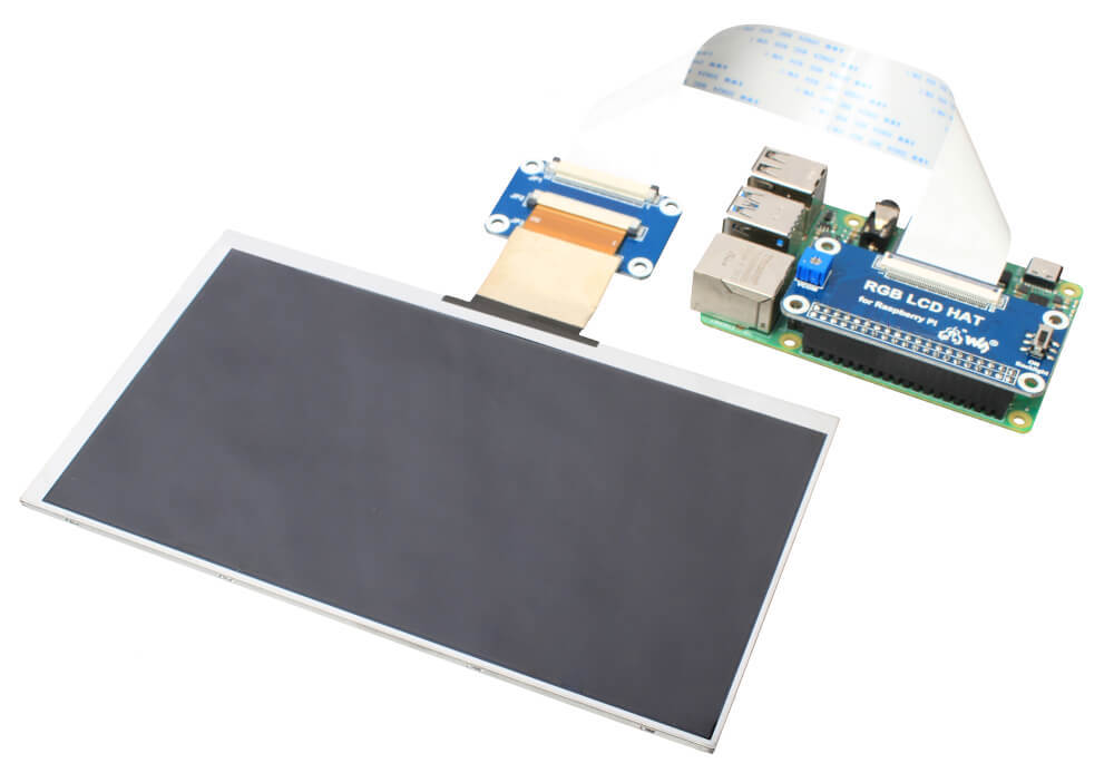

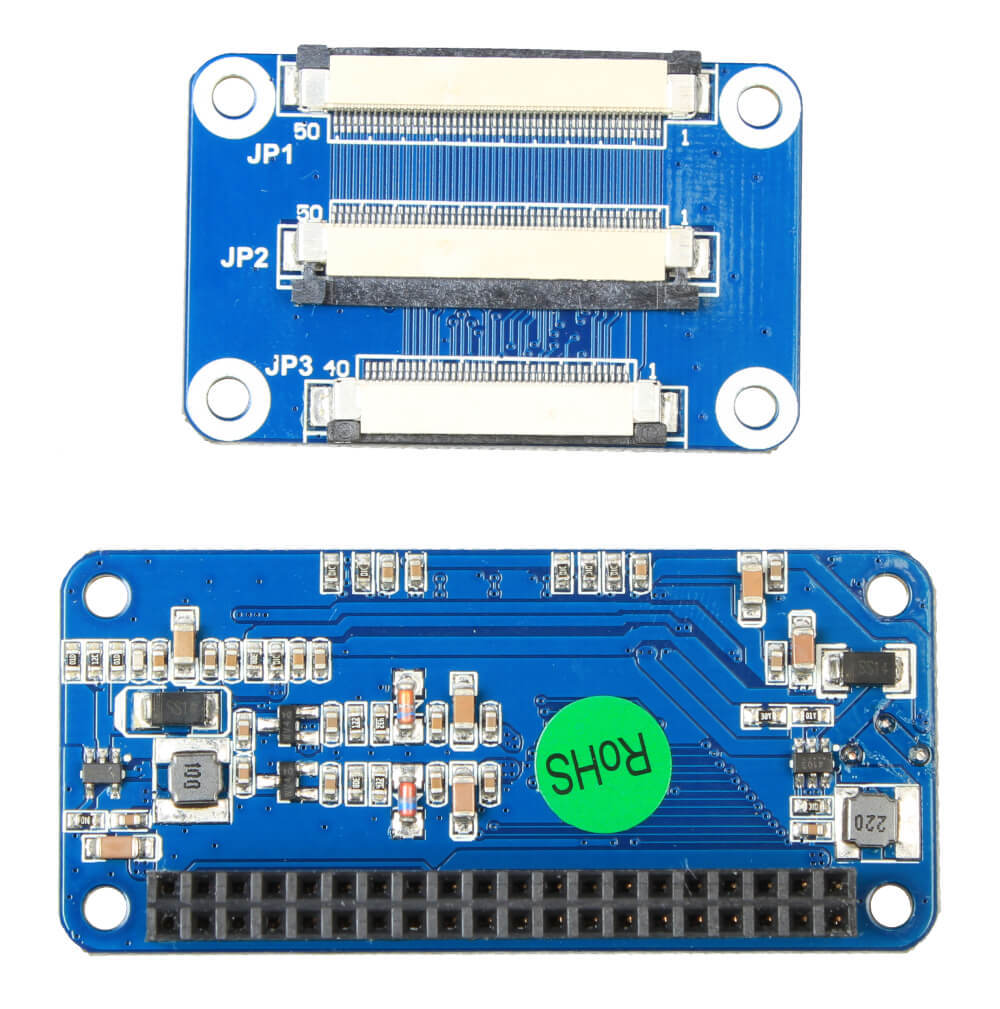

Дисплейный модуль подключается к Raspberry Pi через параллельный интерфейс DPI и плату расширения RGB LCD HAT. Все подробности сборки и программной настройки читайте на нашей Wiki.

Дисплейный модуль питается напрямую от Raspberry Pi и не требует дополнительного питания. Для экономии энергии подсветку дисплея можно отключить.

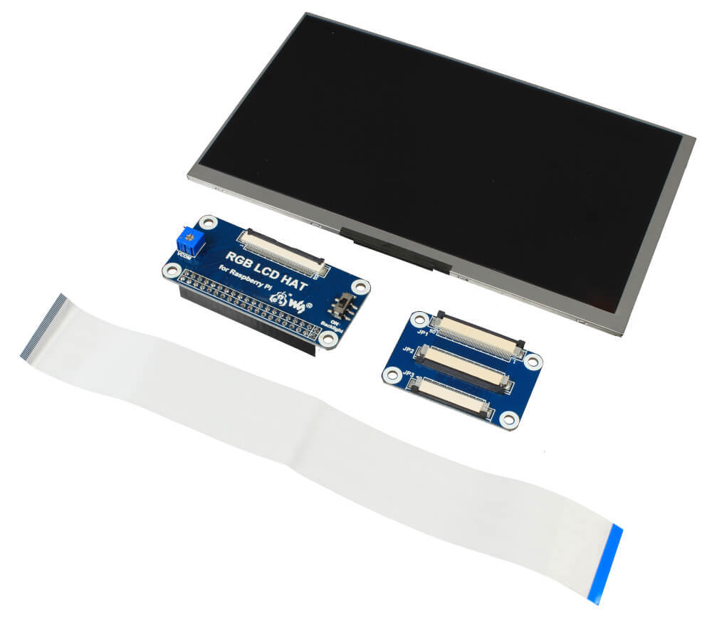

  • 1× Дисплейный модуль

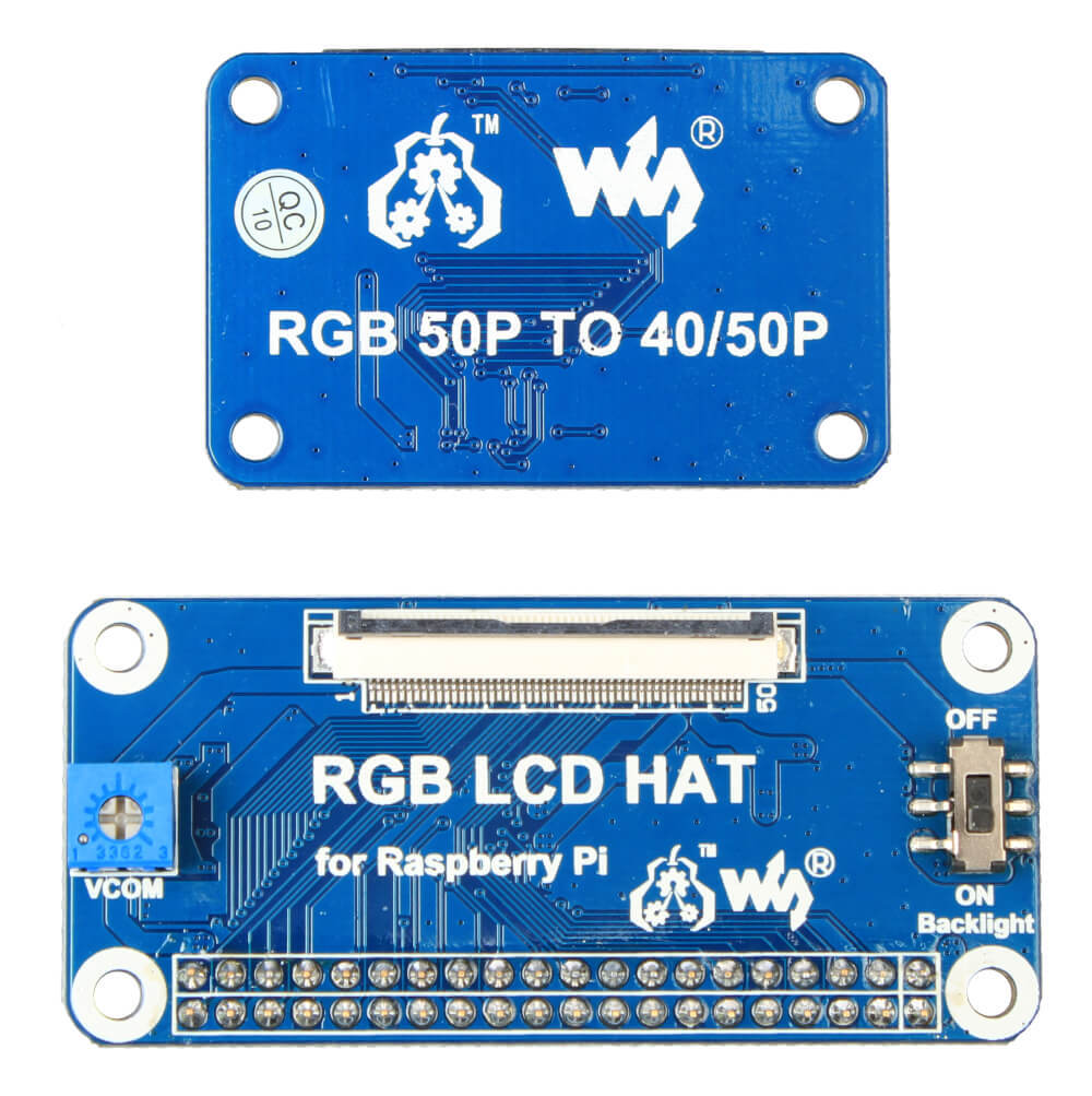

  • 1× Плата-драйвер RGB LCD HAT
  • 1× Плата-переходник для шлейфов
  • 1× FFC-шлейф 50 пинов
  • 1× Подставка для дисплея

  • Размеры переходника: 47×30×3,6 мм
  • Размеры платы-драйвера: 65,4×30×15,5 мм
