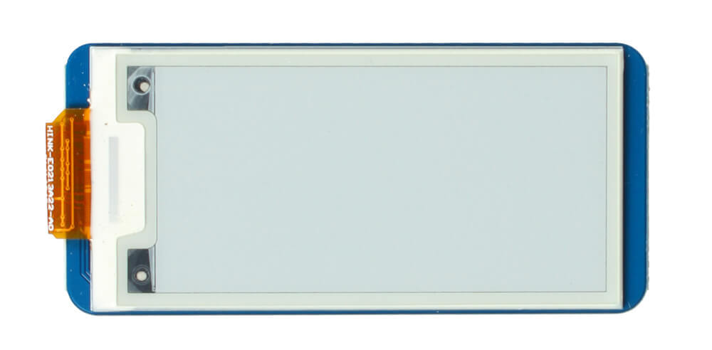

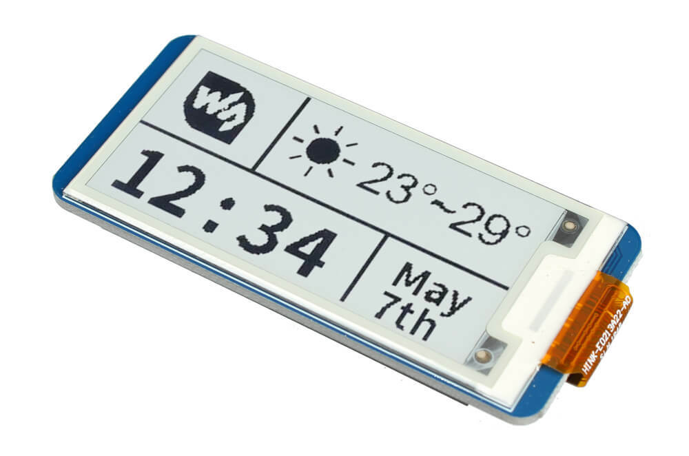

Дисплейный модуль E-Ink обладает диагональю 2,13” дюйма и разрешением 250×122 пикселей. Изображение выводится в чёрно-белом формате без промежуточных градаций. У каждого пикселя есть только два состояния: включён и выключен. При обновлении изображения на экране происходит несколько циклов мерцания — не пугайтесь, это нормальное поведение дисплеев E-Ink.

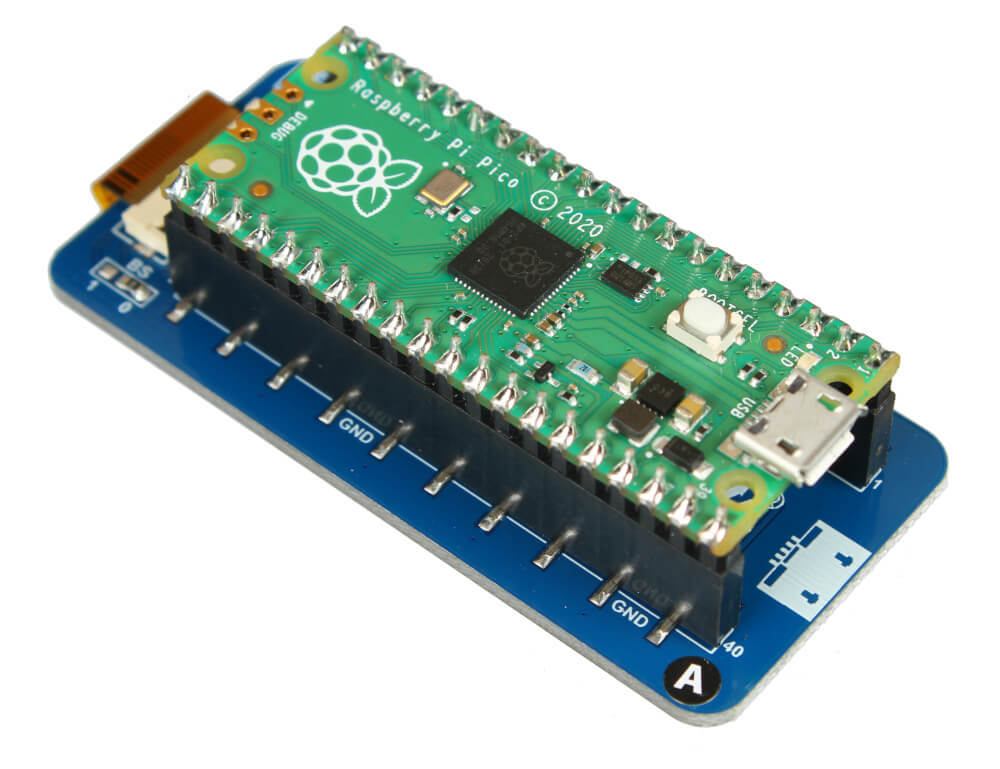

Дисплейный модуль устанавливается на штырьковую вилку Raspberry Pi Pico. Если у вас плата без ножек — припаяйте к ней штырьковые соединители.

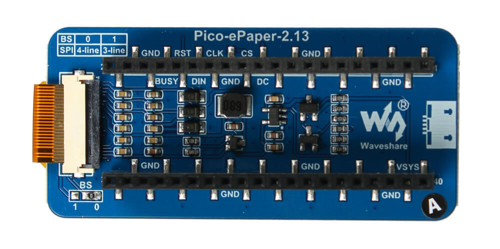

Данные передаются на дисплей через интерфейс SPI. Примеры кода вы найдёте в инструкции на Wiki.
