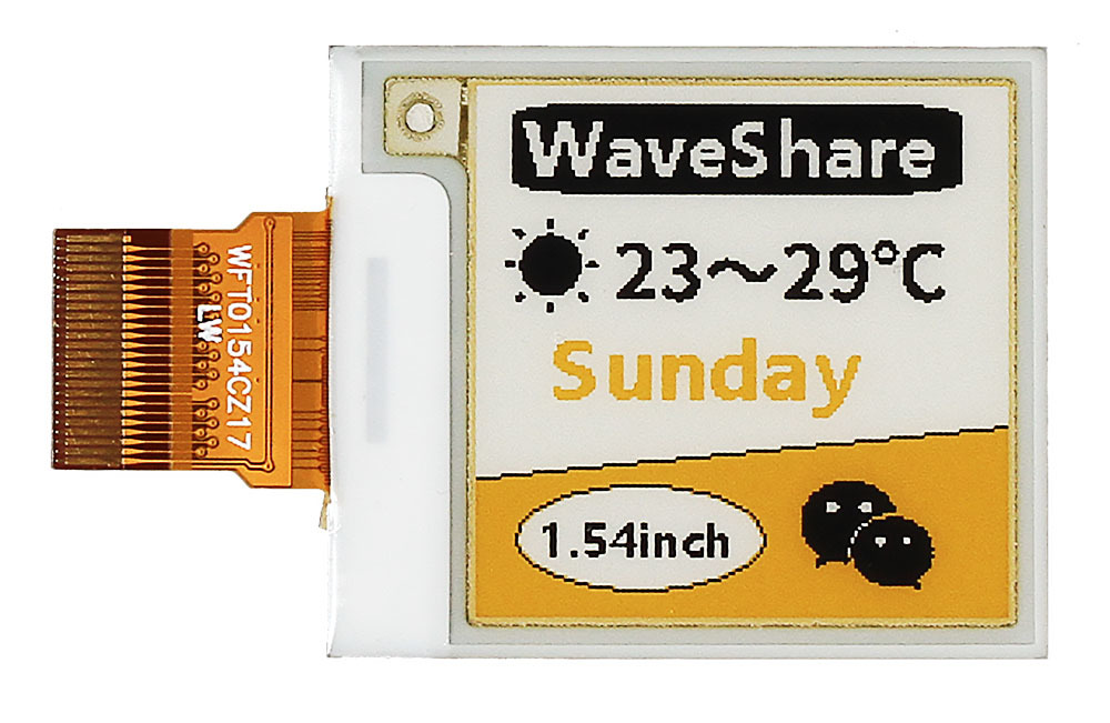

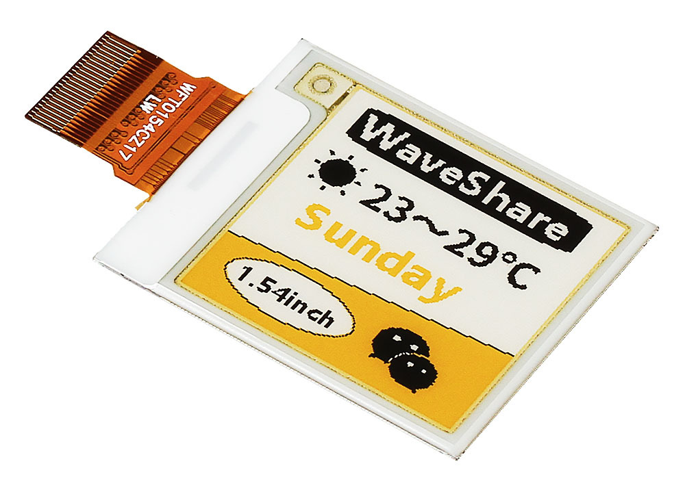

1,54-дюймовый экран на электронных чернилах E-Ink выводит текстовую и графическую информацию, но при этом расходует куда меньше энергии, чем ЖК-панель с подсветкой. А ещё он хранит изображение после отключения! Используйте дисплей на электронной бумаге там, где важно низкое энергопотребление, или когда обычному LCD-экрану не хватает читаемости и углов обзора.
Особенности дисплеев E-Ink
  • Ограниченная палитра: в данном случае — чёрный, белый и жёлтый цвет без полутонов.
Начинка
Данный экран E-Ink обладает диагональю 1,54 дюйма и разрешением 152×152 пикселей. Изображение выводится в чёрном, белом и жёлтом цвете без полутонов. У каждого пикселя есть только два состояния: включён и выключен. При обновлении изображения на экране происходит несколько циклов мерцания — не пугайтесь, это нормальное поведение дисплеев E-Ink.

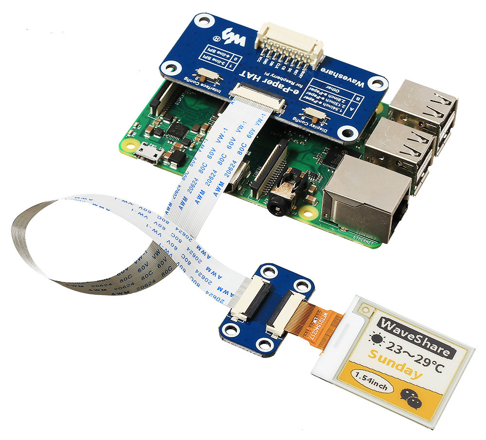

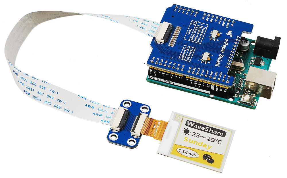

Для подключения экрана к Arduino используйте драйвер e-Paper Shield, а для Raspberry Pi подойдёт плата e-Paper Driver HAT.

  • 1× Экран E-Ink
  • Модель: Waveshare 1.54inch e-Paper (C) (SKU 14266)
  • Диагональ: 1,54 дюйма
  • Разрешение: 152×152
  • Цветность: чёрный, белый, жёлтый (2 градации: 0% и 100%)
  • Полное время обновления: 27 с
  • Интерфейс: SPI
  • Напряжение питания: 3,3 В
  • Видимая область экрана: 27,5×27,5 мм
  • Размеры панели: 37,3×31,8×1 мм
