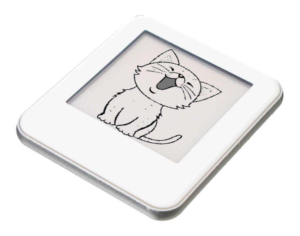

Брелок Waveshare со встроенным экраном 1,54” из электронной бумаги станет украшением вашего рюкзака или связки ключей, а также удобной электронной визиткой с QR-кодом.
Залейте на брелок произвольную картинку, и она останется на экране без необходимости подключать питание. А когда захочется сменить изображение — вы сможете это быстро сделать со смартфона без всяких проводов и дополнительного питания.
Особенности
  • Сделайте себе стильный носимый гаджет с любимым изображением.
  • Брелок с экраном E-Ink сохраняет изображение без всякого питания.
  • Для работы с брелоком требуется смартфон с поддержкой NFC.
  • Редактируйте и заливайте изображения на дисплей с помощью мобильного приложения ‎NFC E-Tag.

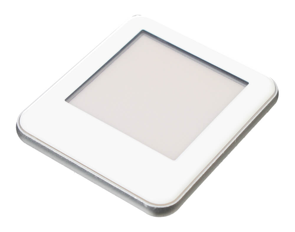

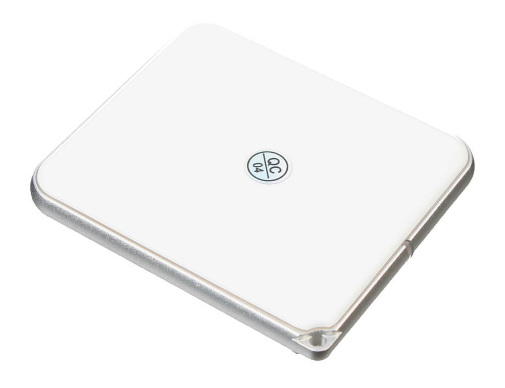

  • Практичный корпус из белого ABS-пластика с металлической рамкой легко крепится к вещам за ушко.
Дисплей

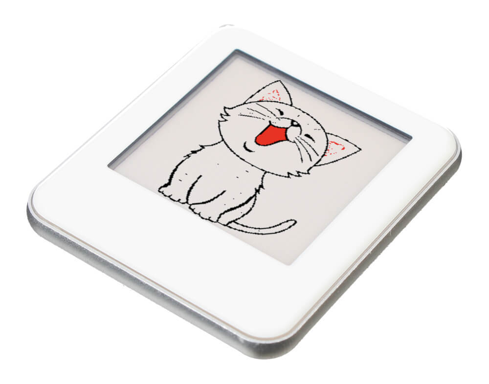

Брелок оснащён экраном E-Ink диагональю 1,54 дюйма и разрешением 200×200 пикселей. Изображение выводится в чёрном, белом и красном цвете с имитацией полутонов методом дизеринга.
Чтобы залить картинку на брелок, нужно запустить на смартфоне мобильное приложение ‎NFC E-Tag (доступно для iOS и Android) и выбрать желаемый файл. Далее вы сможете подогнать размер изображения и выбрать обработку полутонов для оптимального отображения на электронной бумаге.
Готовые данные передаются на дисплей через интерфейс ближнего действия NFC: поднесите смартфон к брелоку, и через десяток секунд изображение появится на экране.
