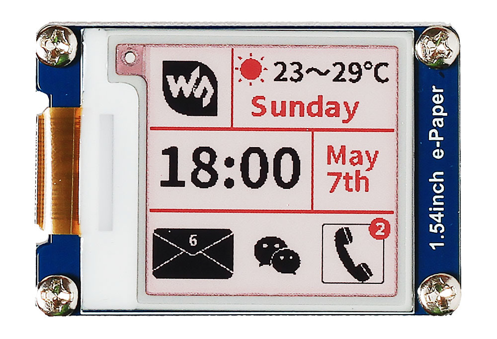

Дисплейный модуль E-Ink обладает диагональю 1,54 дюйма и разрешением 200×200 пикселей. Изображение выводится в чёрном, белом и красном цвете без полутонов. У каждого пикселя есть только два состояния: включён и выключен. При обновлении изображения на экране происходит несколько циклов мерцания — не пугайтесь, это нормальное поведение дисплеев E-Ink.
Устройство поставляется в виде готового экранного модуля для крепления на 4 винта. Если вам нужна голая панель — обратите внимание на экран E-Ink 1,54 дюйма.

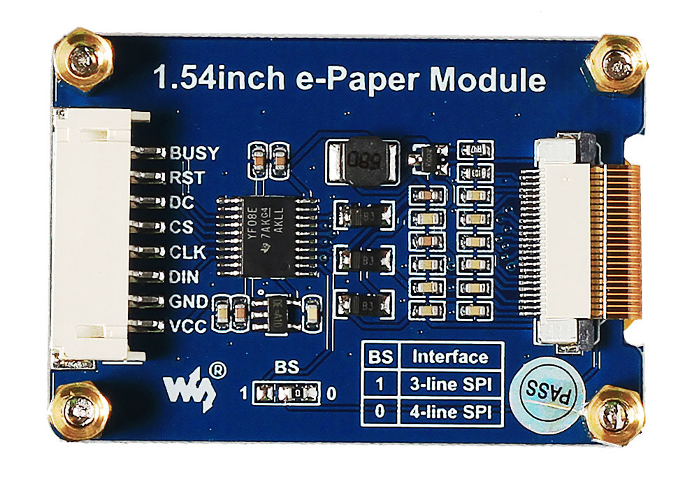

Дисплейный модуль подключается к управляющей плате через интерфейс SPI.
Распиновка выглядит следующим образом:
  • VCC — питание 3,3 В;
  • GND — земля;
  • DIN — линия SPI MOSI для передачи данных от ведущего устройства к ведомому;
  • CLK — линия SPI SCLK с тактовым сигналом;
  • CS — выбор чипа SPI (низкий уровень — активное состояние);
  • DC — управляющий пин Data/Command (высокий уровень для данных, низкий для команд);
  • RST — инициализация сброса при низком уровне;
  • BUSY — сигнал занятого состояния при низком уровне.

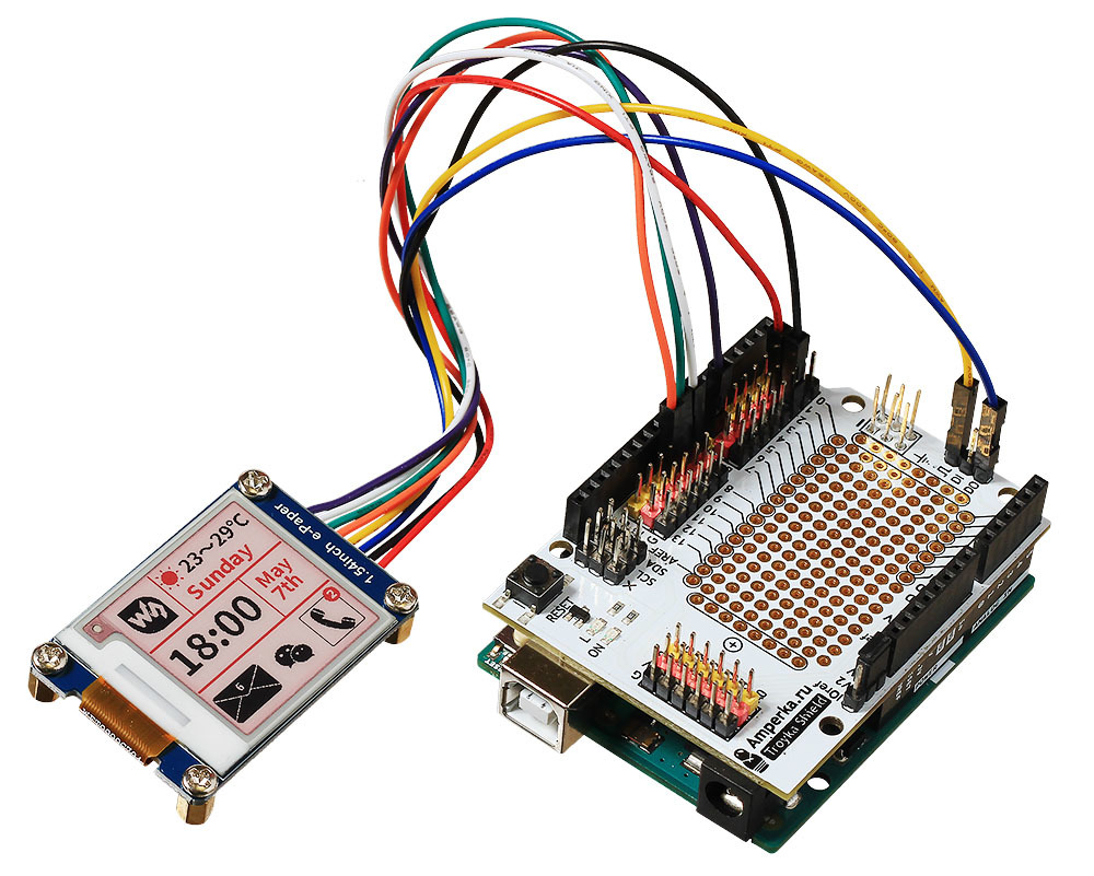

На плате установлена обвязка для согласования уровней напряжения, поэтому дисплейный модуль можно смело подключать к управляющим платформам с рабочим напряжением 3,3–5 В, наподобие Raspberry Pi или Arduino. Для последних понадобятся штырьковые соединители или плата расширения Troyka Shield.
