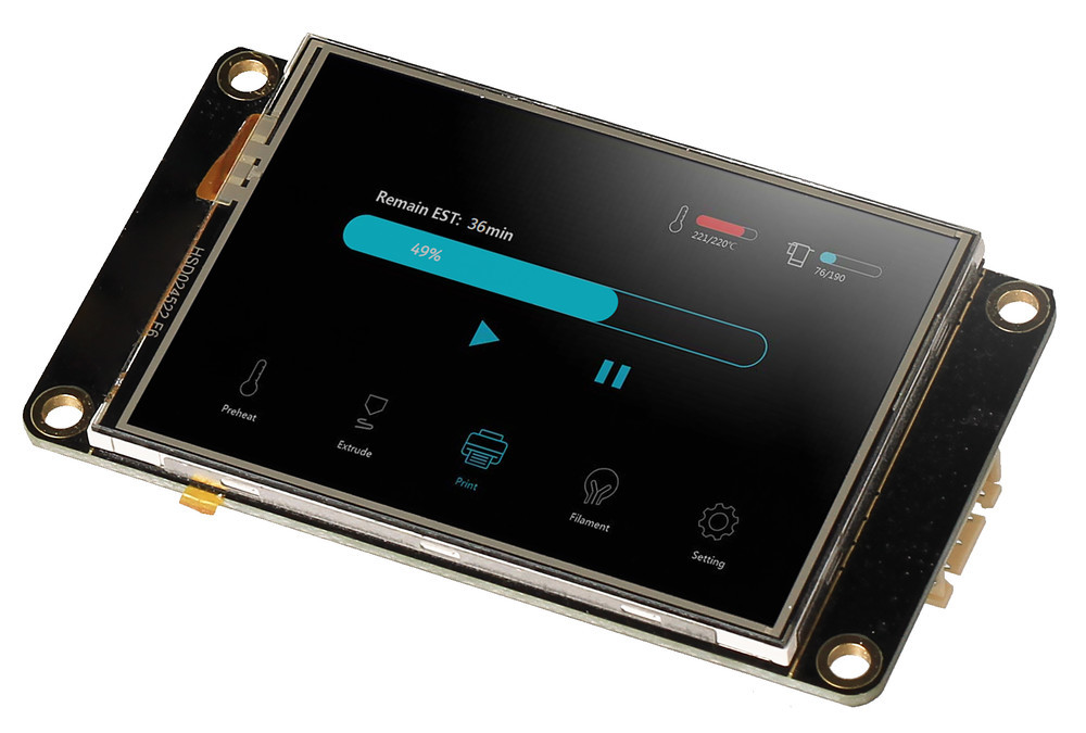

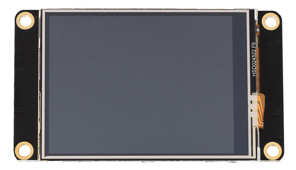

Дисплейный модуль Nextion Enhanced NX3224K024_011R пригодится для создания практичного визуального интерфейса с сенсорным управлением.
На панели гаджета уже не хватает места для всех переключателей, потенциометров и индикаторов? Набросайте кнопки, регуляторы и индикаторы в наглядном редакторе, добавьте картинки и анимацию, залейте прошивку на сенсорный экран — и ваш интерфейс мечты готов. Графика и сценарии работы обрабатываются собственным процессором устройства, высвобождая вычислительные ресурсы управляющей электроники для других задач.
Размеры 2,4-дюймового экрана NX3224K024 позволяют встроить его в компактное мобильное устройство. Резистивный тачскрин можно дополнить физическими кнопками, или же подключить через GPIO внешние датчики и звуковой сигнал.

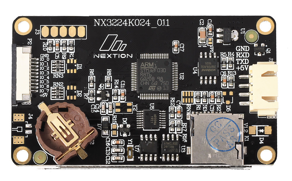

Начинка
Умный дисплей оснащён 32-разрядным микроконтроллером на ARM Cortex-M0 с тактовой частотой 48 МГц и 3,5 КБ оперативной памяти. За хранение прошивки, пользовательских картинок и шрифтов отвечает флеш-память на 16 МБ, а хранить временные настройки программы при отключении питания поможет энергонезависимая память на 1 КБ. Встроенные часы реального времени (RTC) работают от батарейки CR1220 или CR1225.
В дисплее установлена ЖК-матрица TFT TN с диагональю 2,4 дюйма и разрешением 320×240, которая выводит 65536 оттенков цвета (16 бит). Яркость экрана настраивается от 0 до 180 кд/м² с интервалом 1%, а ресурс LED-подсветки — не менее 30000 часов.

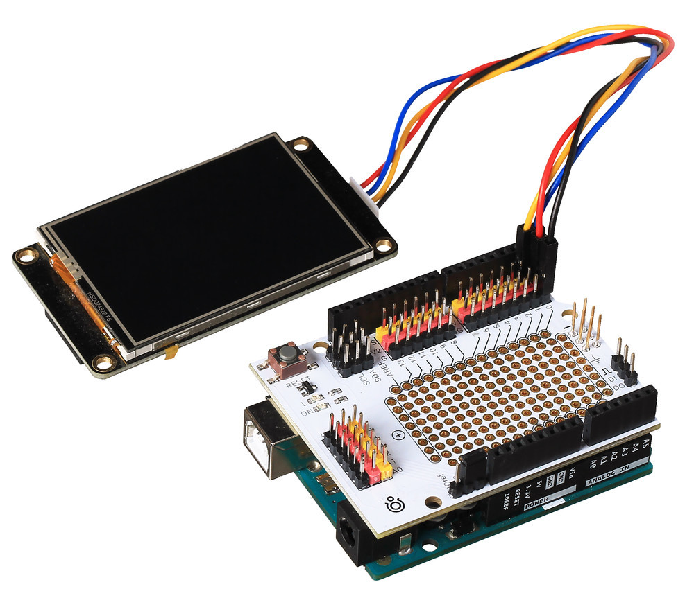

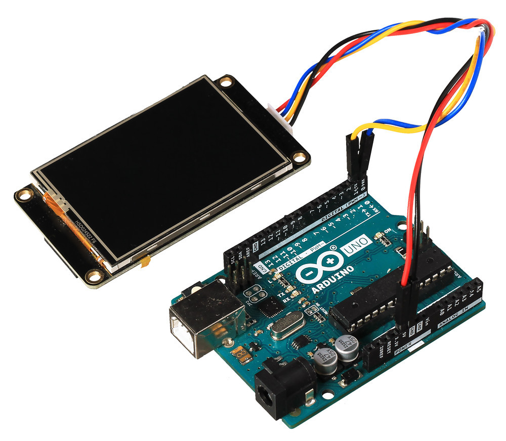

HMI-дисплей обрабатывает данные собственной начинкой и общается с управляющей платой по интерфейсу UART с помощью управляющих кодов.
На борту дисплейного модуля предусмотрены 8 пинов ввода-вывода общего назначения (GPIO) для подключения внешних элементов управления и другой периферии. Эта особенность позволяет использовать HMI-дисплей как самостоятельное устройство.

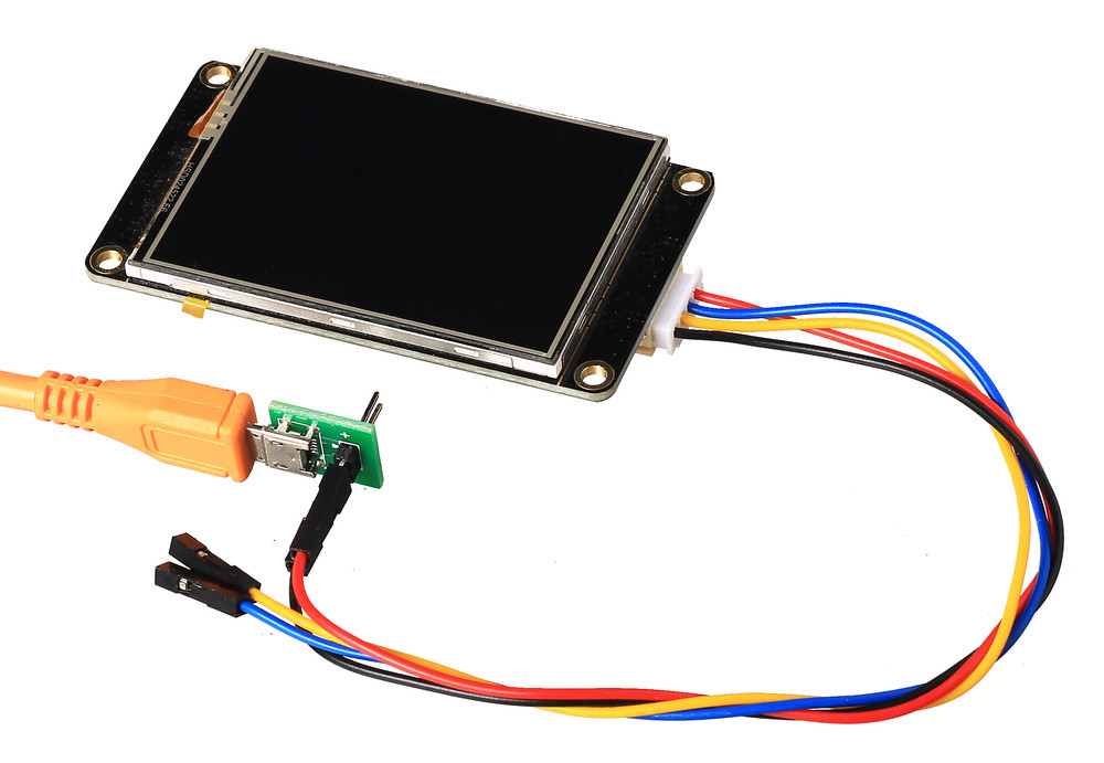

Питание
Для дисплея рекомендуется источник питания с напряжением 5 В и током 500 мА — например, подойдёт блок питания с кабелем micro-USB.

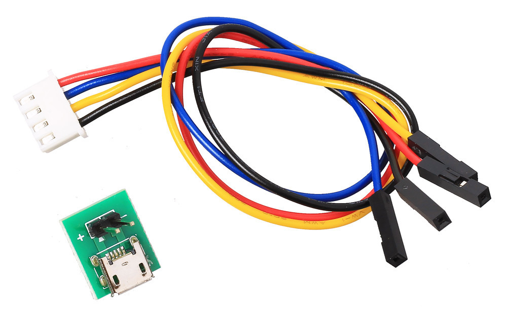

  • 1× Дисплейный модуль
  • 1× Четырёхпроводной шлейф
  • 1× Переходник для питания по USB

  • Встроенный микроконтроллер: STM32F030
  • Вычислительное ядро: ARM Cortex-M0
  • Тактовая частота: 48 МГц
  • Оперативная память: 3,5 КБ
  • EEPROM-память: 1 КБ
  • Флеш-память: 16 МБ
  • Интерфейс обмена данными: UART
  • Пины GPIO: 8
  • Поддержка microSD: до 32 ГБ (FAT32)
  • Напряжение питания: 5 В
  • Потребляемый ток:
    • При 100% яркости: до 90 мА
    • Спящий режим: 15 мА
