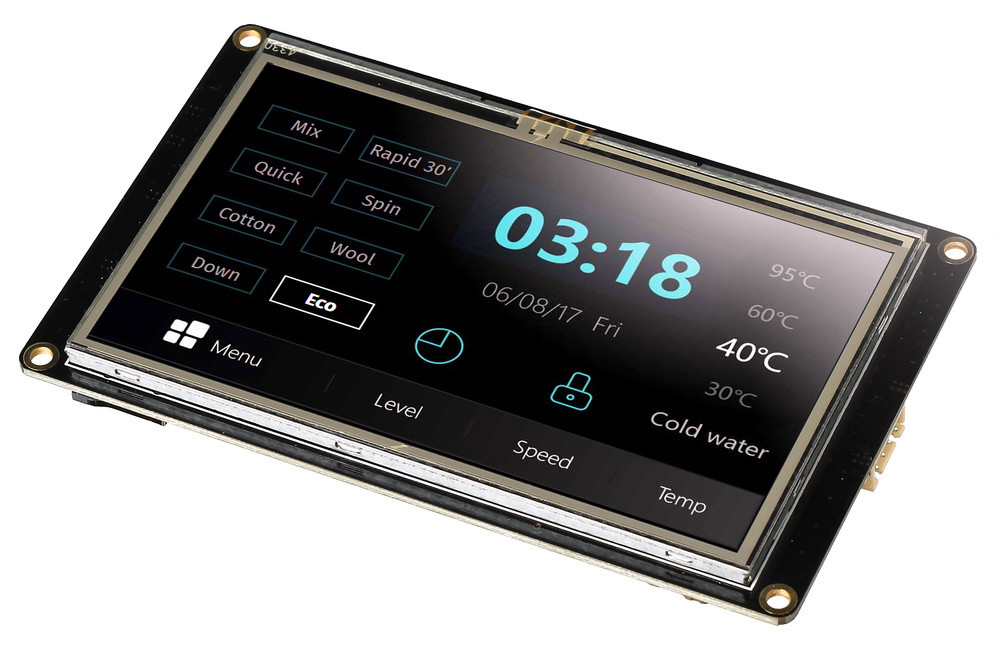

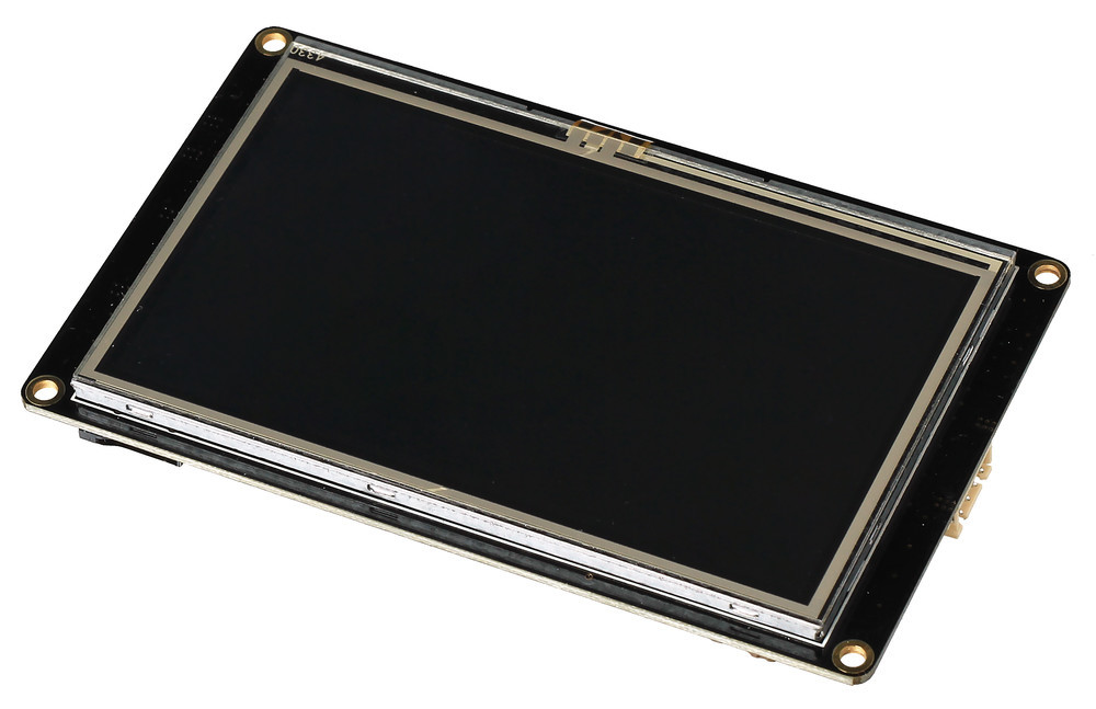

Дисплейный модуль Nextion Enhanced NX4827K043_011R пригодится для создания практичного визуального интерфейса с сенсорным управлением.
На панели гаджета уже не хватает места для всех переключателей, потенциометров и индикаторов? Набросайте кнопки, регуляторы и индикаторы в наглядном редакторе, добавьте картинки и анимацию, залейте прошивку на сенсорный экран — и ваш интерфейс мечты готов. Графика и сценарии работы обрабатываются собственным процессором устройства, высвобождая вычислительные ресурсы управляющей электроники для других задач.
Экран NX4827K043 диагональю 4,3 дюйма подходит и для мобильных, и для стационарных устройств: соберите из него панель управления для своего 3D-принтера или пульт дистанционного управления роботом. Резистивный тачскрин можно дополнить физическими кнопками, или же подключить через GPIO внешние датчики и звуковой сигнал.

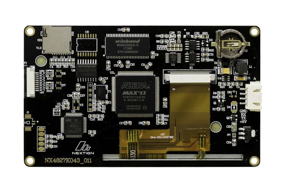

Начинка
Умный дисплей оснащён 32-разрядным микроконтроллером на ARM Cortex-M3 с тактовой частотой 108 МГц и 8 КБ оперативной памяти. За хранение прошивки, пользовательских картинок и шрифтов отвечает флеш-память на 32 МБ, а хранить временные настройки программы при отключении питания поможет энергонезависимая память на 1 КБ. Встроенные часы реального времени (RTC) работают от батарейки CR1220 или CR1225.
В дисплее установлена ЖК-матрица TFT TN с диагональю 4,3 дюйма и разрешением 480×272, которая выводит 65536 оттенков цвета (16 бит). Яркость экрана настраивается от 0 до 230 кд/м² с интервалом 1%, а ресурс LED-подсветки — не менее 30000 часов.

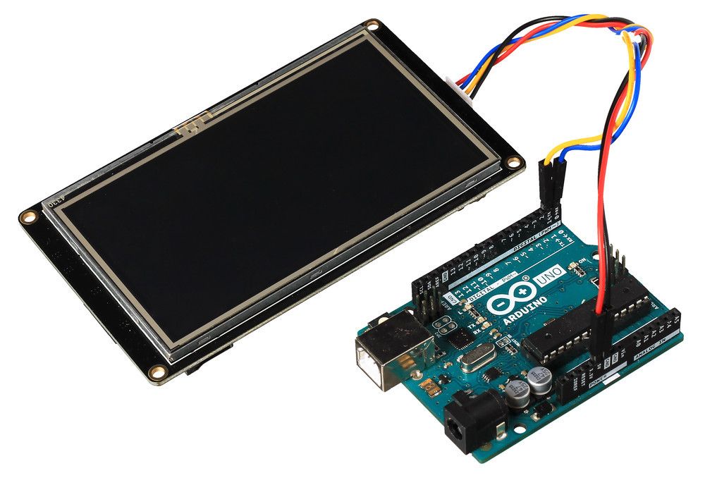

HMI-дисплей обрабатывает данные собственной начинкой и общается с управляющей платой по интерфейсу UART с помощью управляющих кодов.
На борту дисплейного модуля предусмотрены 8 пинов ввода-вывода общего назначения (GPIO) для подключения внешних элементов управления и другой периферии. Эта особенность позволяет использовать HMI-дисплей как самостоятельное устройство.

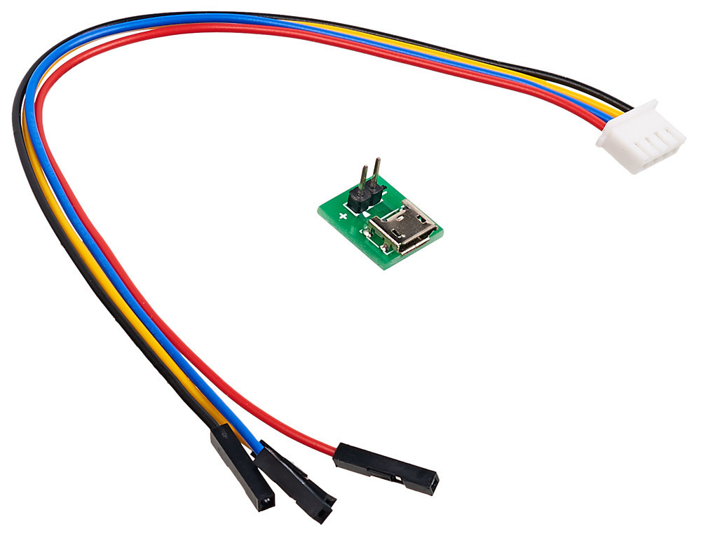

Питание

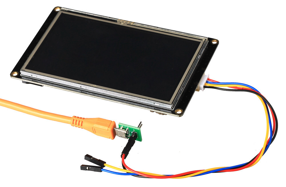

Для дисплея рекомендуется источник питания с напряжением 5 В и током 1 А — например, подойдёт блок питания с кабелем micro-USB.

Дисплейный модуль прошивается по UART. Эта процедура может занять несколько минут, особенно если в интерфейсе присутствуют картинки и GIF-анимация.
Для ускорения процесса дисплей поддерживает прошивку с SD-карты. Скопируйте файл проекта в корень microSD’шки, вставьте её в картридер на обратной стороне устройства и включите экран — прошивка начнётся автоматически.
  • 1× Дисплейный модуль
  • 1× Четырёхпроводной шлейф
  • 1× Переходник для питания по USB
