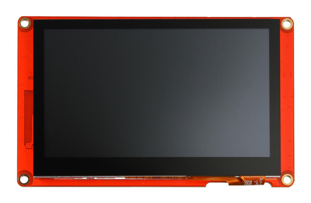

Дисплейный модуль Nextion Intelligent NX4827P043-011C пригодится для создания практичного визуального интерфейса с сенсорным управлением для ваших устройств. Сделайте из него панель управления HMI для 3D-принтера или системы умного дома.
Полезная площадь 4,3-дюймового дисплея позволяет удобно расположить элементы интерфейса. Ёмкостный тачскрин с разрешением 480×272 уверенно распознаёт нажатия и заменит вам десяток переключателей, потенциометров и индикаторов. Сенсорный ввод можно дополнить физическими кнопками, или же подключить через GPIO внешние датчики и исполнительные устройства. Отдельный аудиовыход поможет вывести звуковые сигналы на вншений динамик через провод с разъёмом JST SH-2.
Набросайте кнопки, регуляторы и индикаторы в наглядном редакторе, добавьте анимированные картинки и звуковые сигналы, залейте прошивку на сенсорный экран — и ваш интерфейс мечты готов. Графика и сценарии работы обрабатываются собственным процессором устройства, высвобождая вычислительные ресурсы управляющей электроники для других задач.

Умный дисплей оснащён 32-разрядным микроконтроллером с тактовой частотой 200 МГц и 512 КБ оперативной памяти. За хранение прошивки, пользовательских картинок и шрифтов отвечает флеш-память на 128 МБ, а хранить временные настройки программы при отключении питания поможет энергонезависимая память на 1 КБ. Встроенные часы реального времени (RTC) работают от батарейки CR1220 или CR1225.
В дисплее установлена ЖК-матрица TFT IPS с диагональю 4,3 дюйма и разрешением 480×272, которая выводит 65536 оттенков цвета (16 бит) и обладает широкими углами обзора. Яркость экрана настраивается от 0 до 300 кд/м² с интервалом 1%, а ресурс LED-подсветки — не менее 30000 часов.
HMI-дисплей обрабатывает данные собственной начинкой и общается с управляющей платой по интерфейсу UART с помощью управляющих кодов.
На борту дисплейного модуля предусмотрены 8 пинов ввода-вывода общего назначения (GPIO) для подключения внешних органов управления и другой периферии. Эта особенность позволяет использовать HMI-дисплей как самостоятельное устройство.
