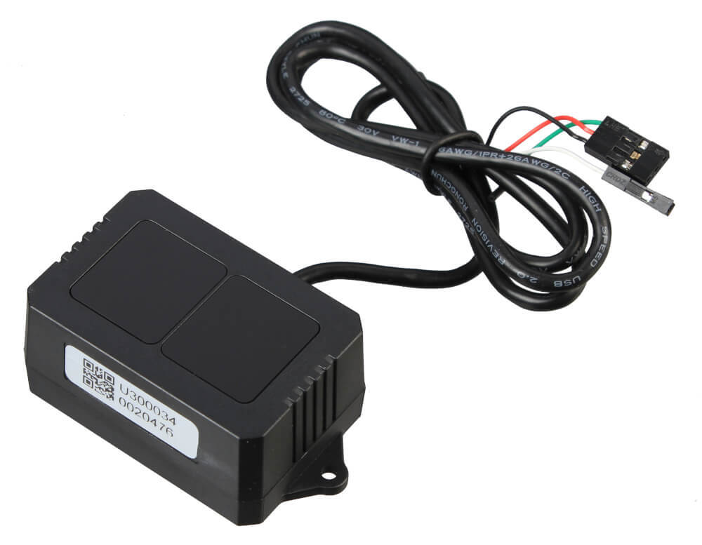

Просканируйте горизонт на наличие препятствий! Ультразвуковые и инфракрасные дальномеры часто ограничены рабочей дистанцией в пару метров, в то время как лидар Benewake TF02-Pro видит пространство на целых 40 метров вперёд.
Этот датчик поможет вашему роботу или беспилотнику уверенно ориентироваться на местности и замечать объекты заранее. Лидары также используются в системах охраны периметра, управлении трафиком и умных парковках.
Принцип действия
Лидар Benewake TF02-Pro действует по принципу оптического радара: устройство пускает в среду световой луч в невидимом диапазоне, а затем засекает время возврата отражения, из чего можно определить дистанцию до ближайшего объекта. То есть, перед нами времяпролётный датчик дистанции (Time-of-flight, он же ToF) с инфракрасным вертикально-излучающим лазером (VCSEL) с длиной волны 850 нм.
В отличие от прочих датчиков пространства, лидар обладает увеличенной рабочей дистанцией и успешно справляется с внешней засветкой до 100 тысяч люкс, что соответствует уличной освещённости в ясный солнечный день. Вместе с тем, он не подходит для детекции светопоглощающих и прозрачных объектов, а плохо отражающие объекты (<10%) сенсор видит не дальше 13,5 метров.
Монтаж

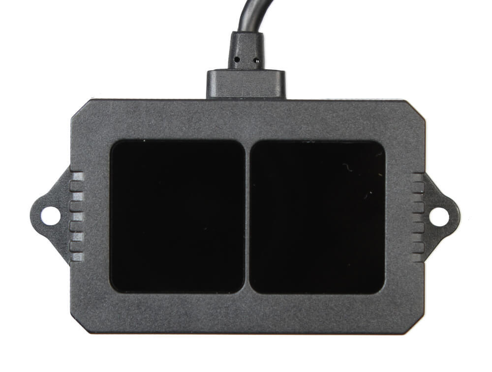

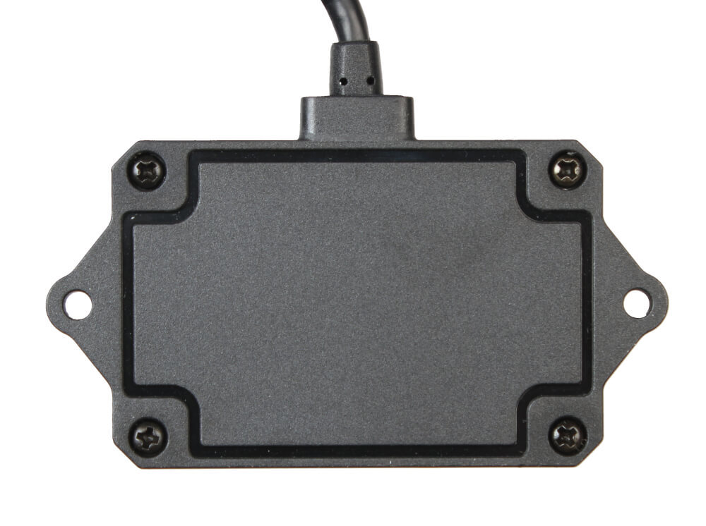

Корпус датчика сделан из практичного пластика PC/ABS и обладает герметичной защитой класса IP65. Для монтажа достаточно закрепить его на два винта М2,5. Не загораживайте пространство перед линзами устройства.

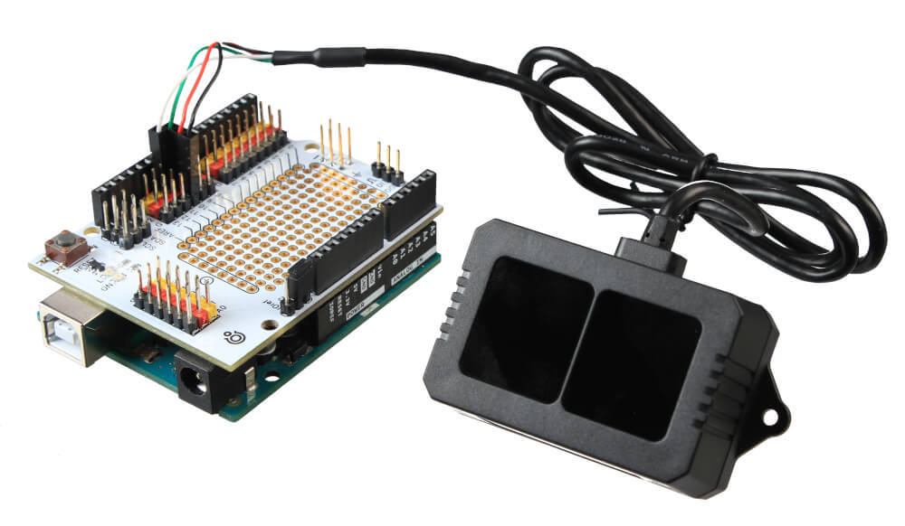

Лидар TF02-Pro общается с управляющей платой по интерфейсу UART или I²C. При подключении к Arduino или Iskra JS рекомендуем использовать Troyka Shield. Для платформ формата Arduino Mega подойдёт Troyka Mega Tail Shield, а для Raspberry Pi предусмотрен Troyka HAT.
