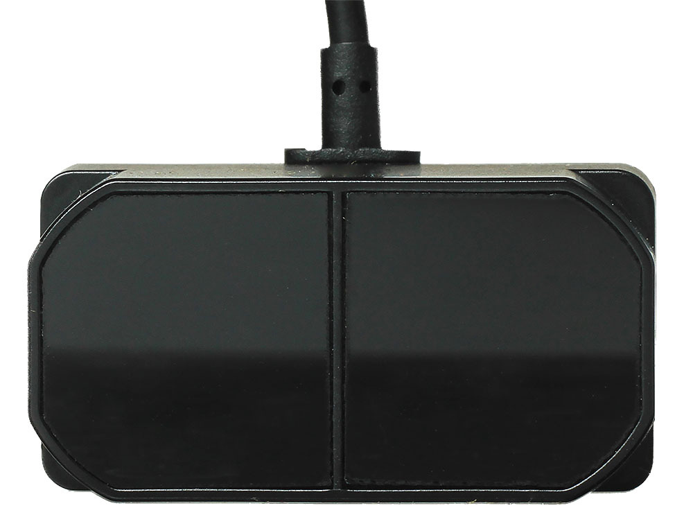

Лидар Benewake TFmini Plus действует по принципу оптического радара: устройство пускает в среду световой луч в невидимом диапазоне, а затем засекает время возврата отражения, из чего можно определить дистанцию до ближайшего объекта. То есть, перед нами времяпролётный датчик дистанции (Time-of-flight, он же ToF) с инфракрасным светодиодом 850 нм.
В отличие от прочих датчиков пространства, лидар обладает увеличенной рабочей дистанцией и успешно справляется с внешней засветкой до 70 тысяч люкс, что соответствует уличной освещённости в дневное время. Вместе с тем, он не подходит для детекции светопоглощающих и прозрачных объектов.

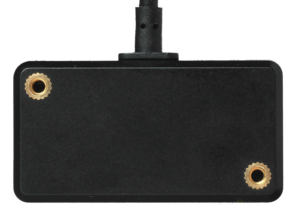

Пластиковый корпус лидара Benewake TFmini Plus защищён от пыли и влаги по стандарту IP65. Для монтажа достаточно закрепить устройство на два винта М2. Не загораживайте пространство перед линзами устройства.

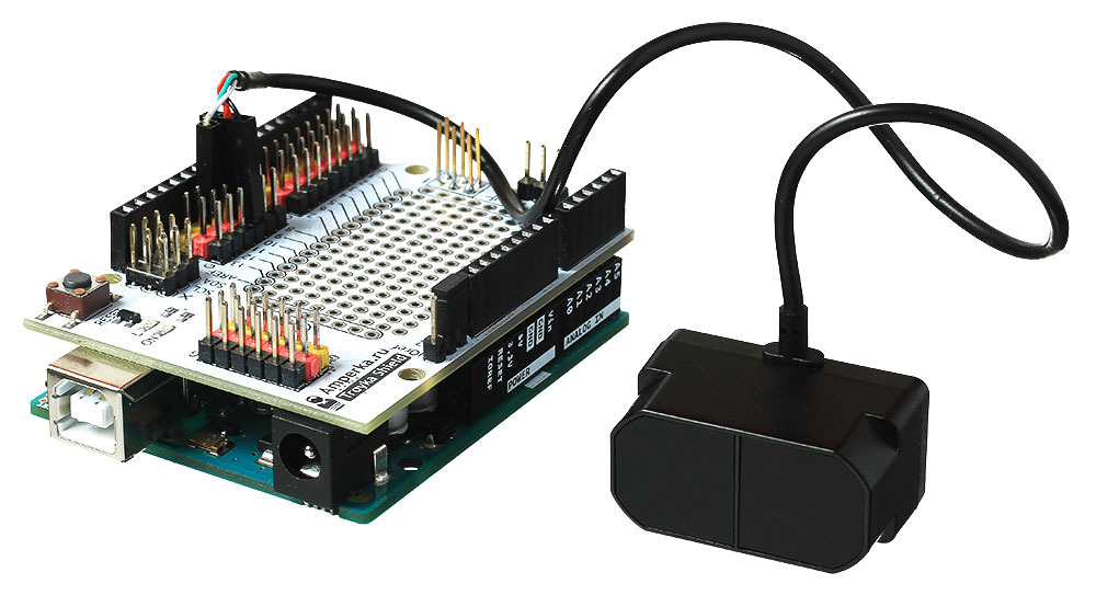

Лидар Benewake TFmini Plus общается с управляющей платой по протоколу UART или I²C. При подключении к Arduino или Iskra JS рекомендуем использовать Troyka Shield. Для платформ формата Arduino Mega подойдёт Troyka Mega Tail Shield, а для Raspberry Pi предусмотрен Troyka HAT.
Для работы с лидаром существует готовая библиотека для Arduino IDE, подробности программирования датчика вы найдёте в инструкции на нашей Вики.

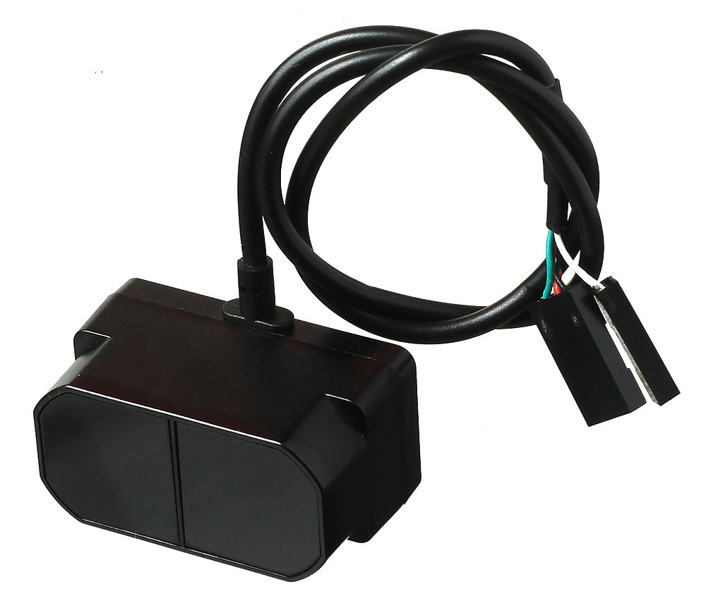

Распиновка
  • +5V (красный) — положительный контакт питания. Подключается к линии напряжением 5 В на контроллере.
  • GND (чёрный) — отрицательный контакт питания. Подключается к земле.
  • TXD (зелёный) — цифровой выход для передачи данных. Подключается к пину RX контроллера.
  • RXD (белый) — цифровой вход для приёма данных. Подключается к пину TX контроллера.
