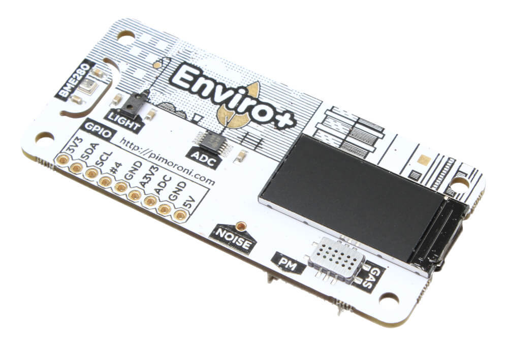

Станьте защитником окружающей среды с платой расширения Pimoroni Enviro+ HAT для Raspberry Pi! Она поможет вам мониторить климатические параметры (температуру, влажность, давление), а также оценивать чистоту воздуха, освещённость и уровень шума без необходимости подключать кучу внешних датчиков. А чтобы не гадать, сколько сейчас градусов в помещении, показания отображаются на встроенном LCD-дисплее с цветной графикой.
Начинка
Компактный модуль Enviro + Air Quality буквально напичкан датчиками — он заменит вам не только метеостанцию!
  • Метеодатчик BME280 измеряет температуру и влажность воздуха, а также атмосферное давление. Климатический сенсор специально расположили поближе к краю платы, чтобы минимизировать нагрев от Raspberry Pi и соседних элементов.
  • Датчик освещённости и приближения LTR-559 измеряет световой поток в люксах и фиксирует приближение объектов. Его можно задействовать как бесконтактную кнопку для переключения данных на экране.
  • МЭМС-микрофон SPH0645LM4H-B выступает в роли датчика уровня шума.
  • Датчик газа MiCS-6814 помогает оценить качество воздуха, анализируя общее количество посторонних примесей. Сенсор состоит из трёх чувствительных элементов, которые реагируют на различные группы летучих веществ:
    • Угарный газ (CO) и восстановительные газы.
    • Диоксид азота (NO2) и прочие окислители.
    • Аммиак (NH3).
На практике датчик также чувствителен к неорганическим газам (например, водороду), летучей органике (этанолу) и углеводородам наподобие метана и пропана.

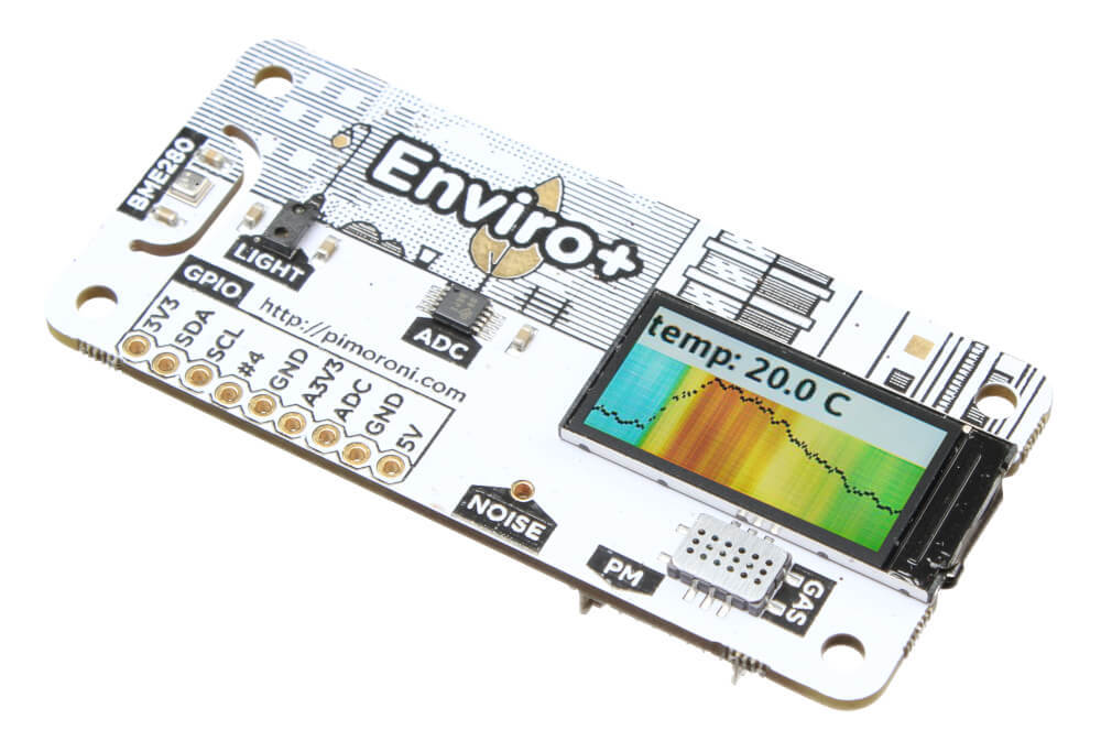

Для наглядной индикации показаний в реальном времени на борту Enviro+ установлен миниатюрный цветной экран IPS с диагональю 0,96” и разрешением 160×80.

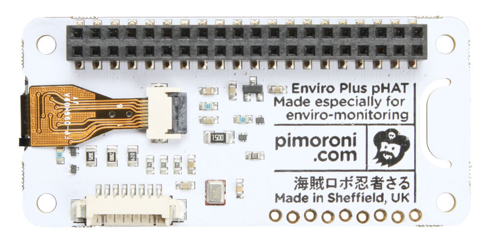

Плата мониторинга окружающей среды Pimoroni Enviro+ устанавливается на Raspberry Pi через 40-штырьковую вилку GPIO как стандартный шилд формата mini HAT.
Через дополнительный разъём на плате можно подключить опциональный датчик загрязнённости воздуха PMS5003, который измеряет концентрацию твёрдых частиц в миллионных долях (ppm).
