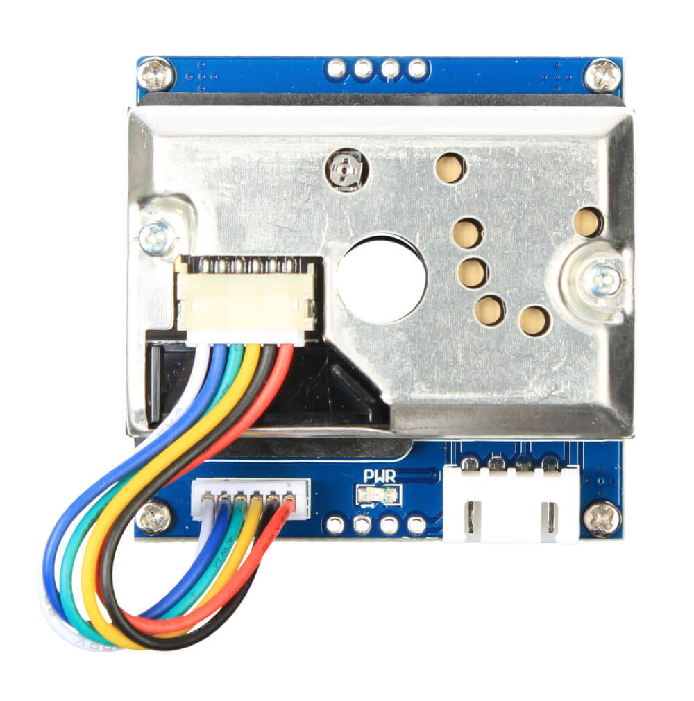

Оптический датчик пыли Waveshare Dust Sensor поможет вам оценить качество воздуха в помещении, измерив концентрацию пыли и твёрдых мелкодисперсных частиц PM2.5.
Результат работы сенсора — аналоговый выходной сигнал, пропорциональный концентрации частиц. Это позволяет использовать датчик пыли с Arduino и другими контроллерами, чтобы создавать собственные гаджеты для контроля чистоты воздуха или детекторы дыма.
Особенности

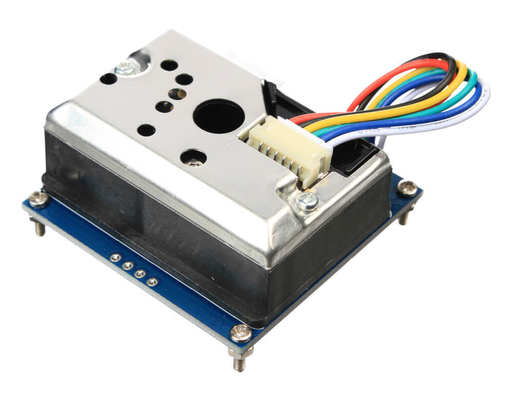

  • Датчик построен на оптическом сенсоре Sharp GP2Y1010AU0F, который определяет частицы диаметром от 0,8 мкм (например, сигаретный дым).
  • Подходит для создания очистителей воздуха, систем мониторинга окружающей среды, детекторов дыма и мелкодисперсных частиц PM2.5.
  • Встроенный регулятор напряжения для работы с питанием от 2,5 до 5,5 В.
  • Низкое энергопотребление с рабочим током от 11 до 20 мА.

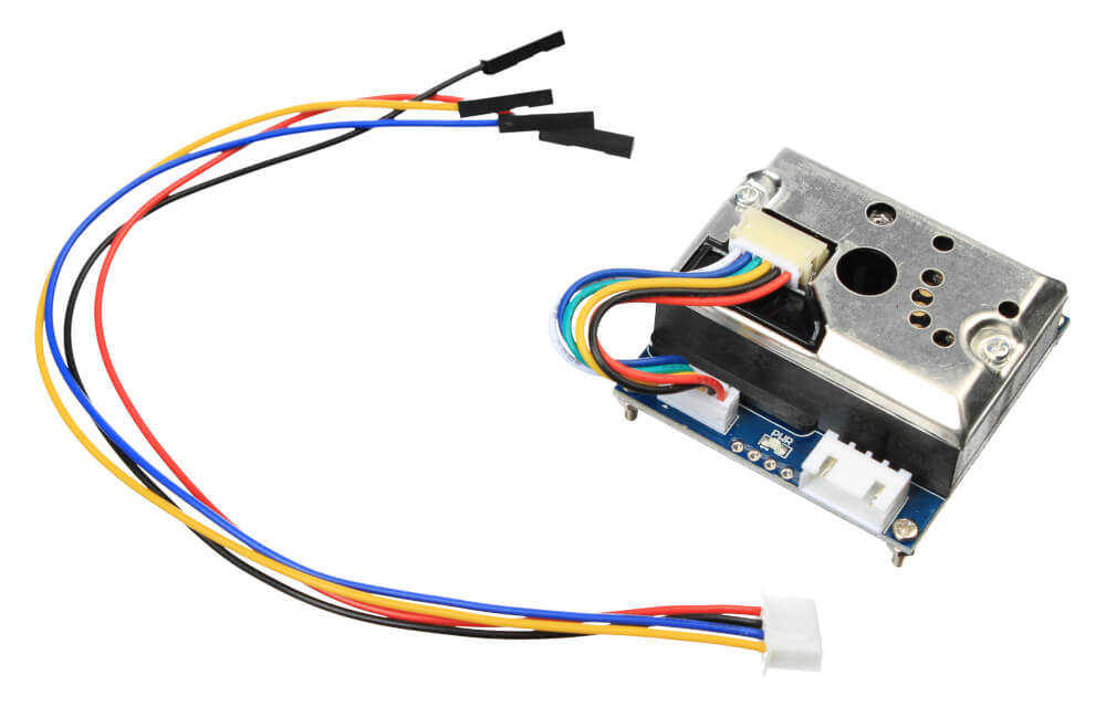

Датчик подключается к управляющим платам выходным шлейфом с четырьмя проводами «папа».
Для подключения к Arduino и Iskra JS удобно взять Troyka Shield, а для Raspberry Pi понадобится Troyka HAT со встроенным АЦП.

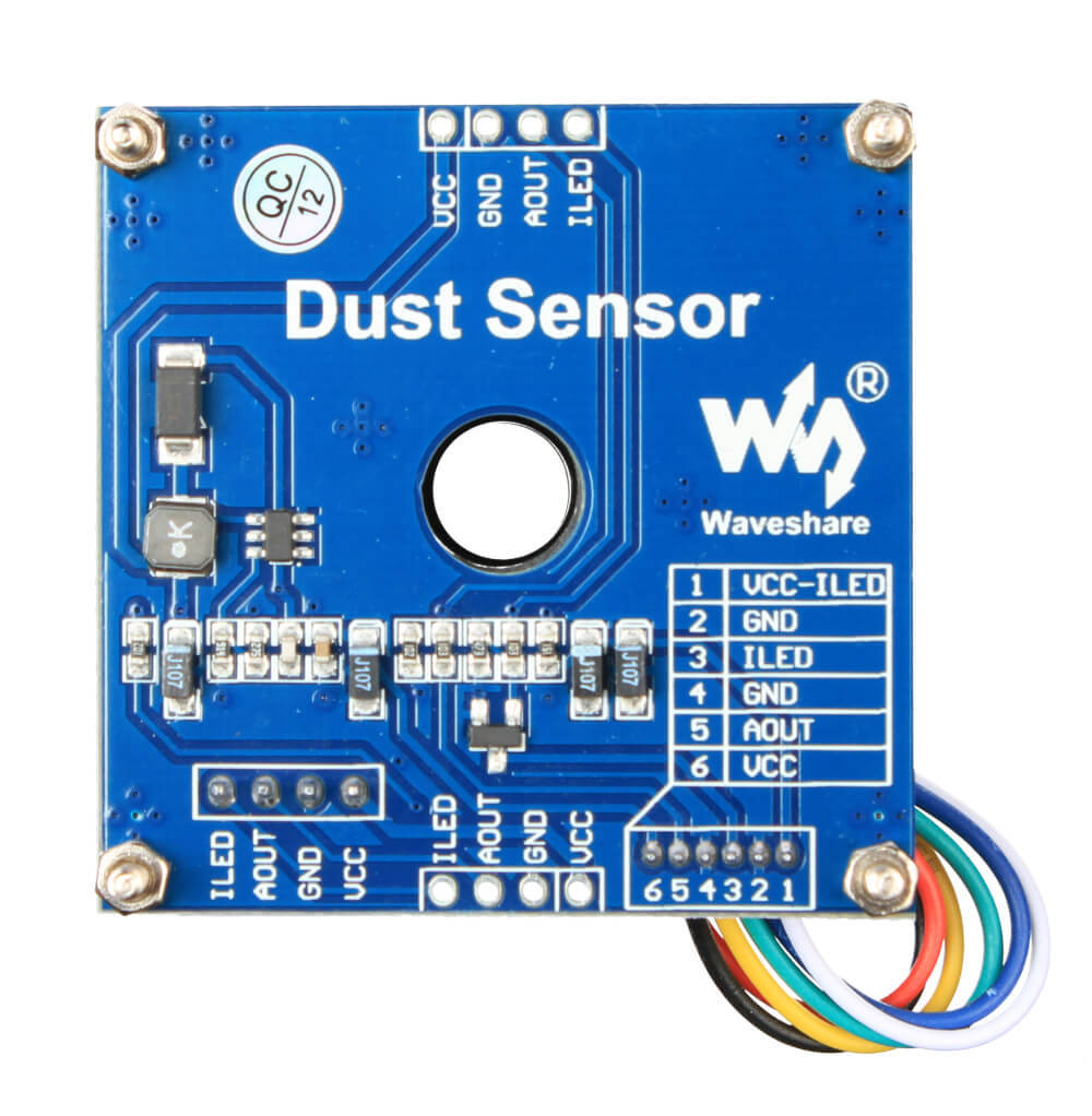

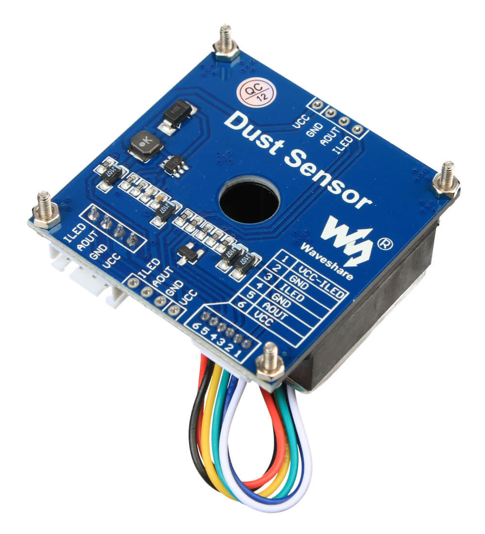

Распиновка
Контакт Функция Подключение
AOUT Сигнал сенсора Пин с АЦП
ILED Активация измерения Цифровой пин
VCC Питание 2,2–5,5 В Линия питания
GND Земля Общая земля
  • 1× Датчик пыли
  • 1× Соединительный шлейф
  • Модель: Waveshare Dust Sensor (SKU 10500)
  • Сенсор частиц: Sharp GP2Y1010AU0F
  • Тип датчика: оптический
  • Сигнал датчика: аналоговый
  • Чувствительность: 0,5 В / 100 мкг/м³
  • Диапазон измерений: 0–500 мкг/м³
  • Срок службы: 5 лет
  • Диаметр отверстия для воздуха: 9 мм
  • Напряжение питания: 2,5–5,5 В
  • Потребляемый ток: до 20 мА
  • Размеры: 46,1×45,8×21,2 мм
