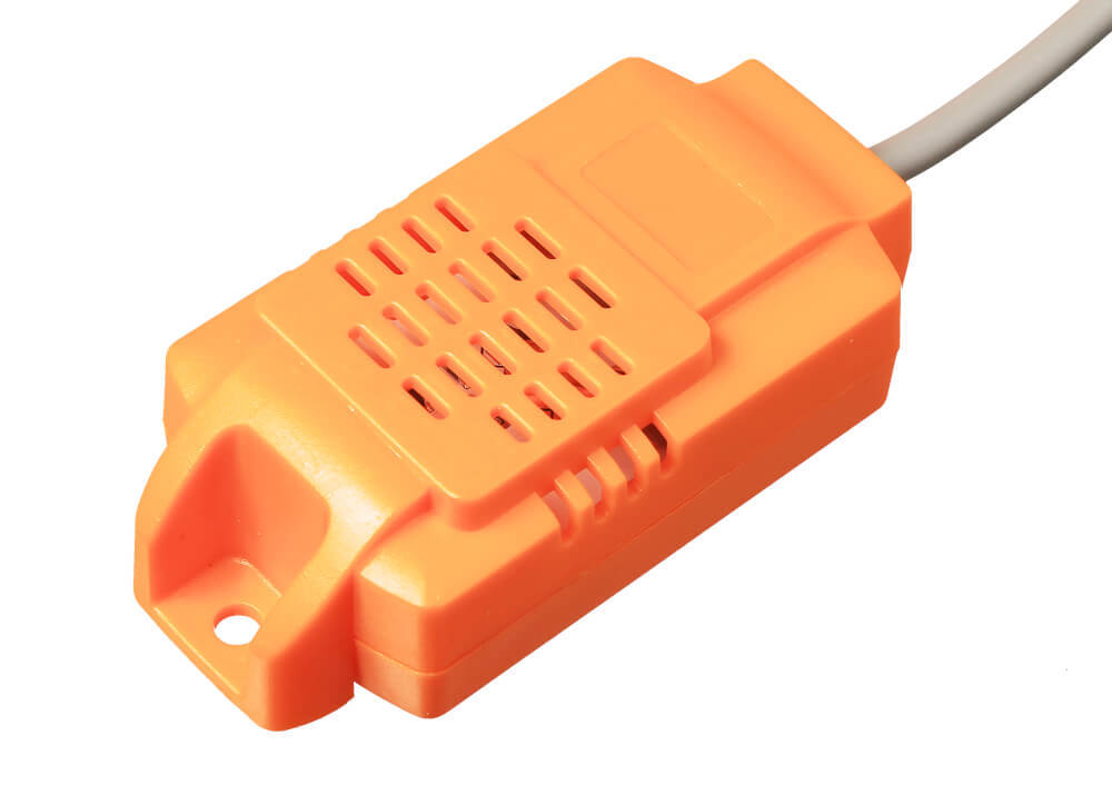

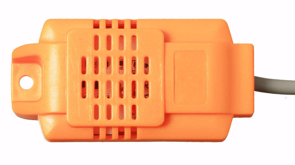

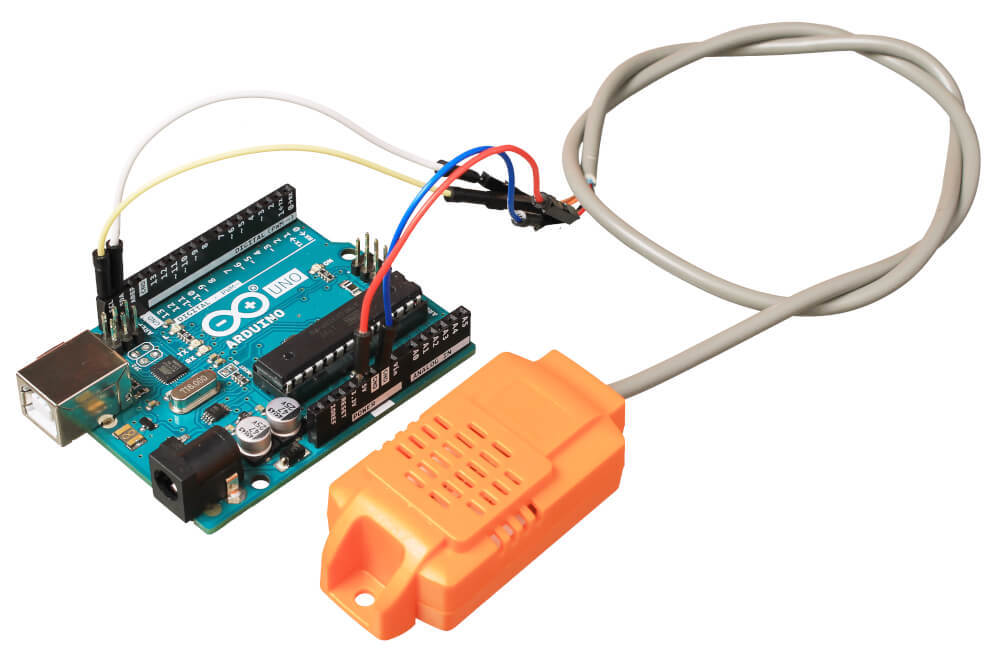

Сенсор подключается к управляющей плате 0,5-метровым кабелем. Для надёжности и удобства использования мы упаковали датчик со всей электроникой в пластиковый корпус с вентиляционными отверстиями.

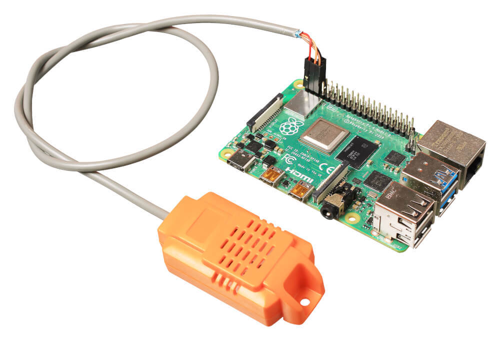

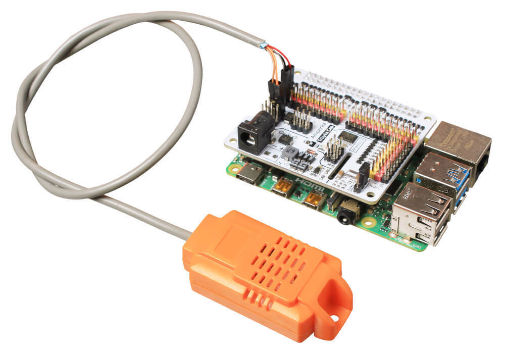

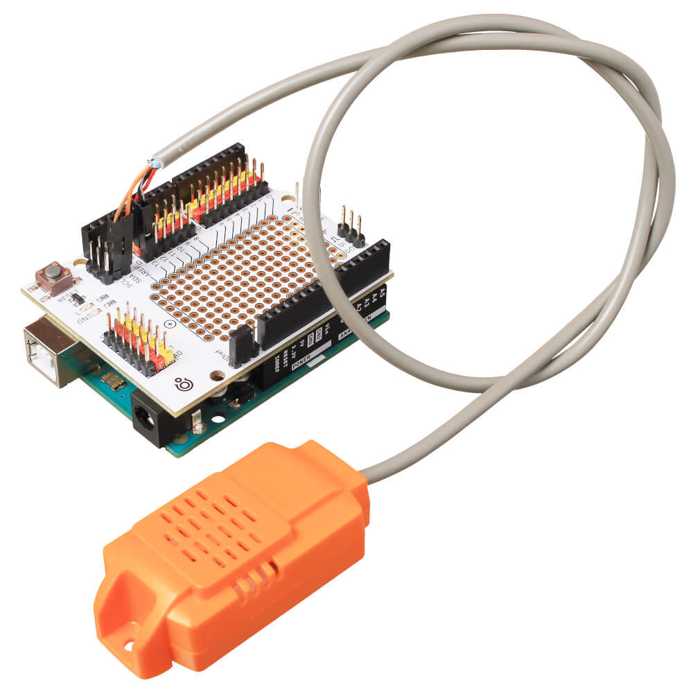

Для удобного подключения к Arduino или Iskra JS рекомендуем воспользоваться Troyka Shield.

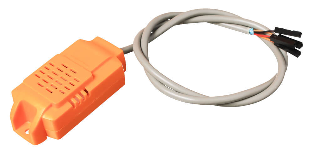

Выходной кабель несёт четыре провода:
  • V (красный) — питание сенсора (3,3–5 В).
  • G (чёрный) — общая земля.
  • SDA (оранжевый) — линия данных интерфейса I²C.
  • SCL (коричневый) — линия тактирования интерфейса I²C.
Мы позаботились о том, чтобы датчик качества воздуха имел максимальную совместимость с различными платформами. Для этого мы установили на плату линейный понижающий регулятор напряжения и преобразователь логических уровней. Благодаря им сенсор питается напряжением 3,3–5 В и свободно подключается к управляющим платам с логическим напряжением 3,3 или 5 вольт.
