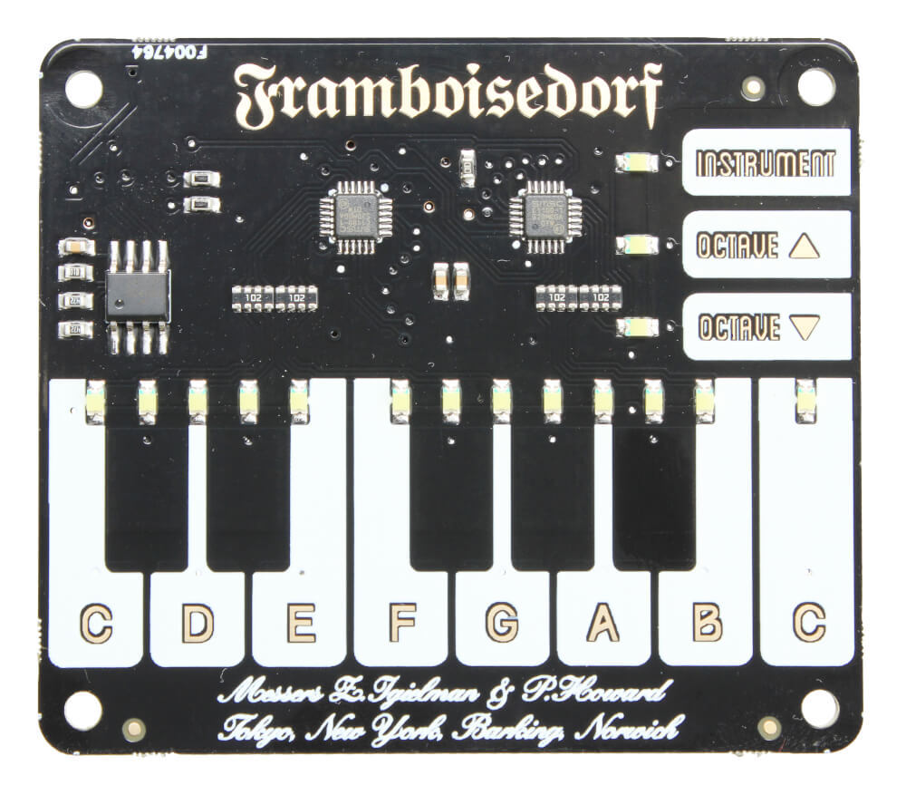

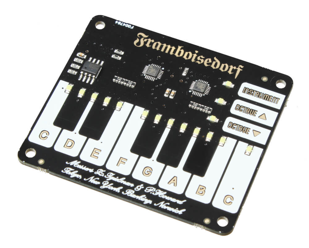

Сенсорное пианино Pimoroni Piano HAT — музыкальный компаньон для Raspberry Pi, который поможет раскрыть ваши таланты и ненадолго почувствовать себя Моцартом! Плата содержит клавиатуру на одну октаву (13 клавиш) и дополнительные кнопки для управления синтезатором.
Модуль Piano HAT вдохновлён любительским адд-оном PiPiano, который Pimoroni довели до ума, добавив фирменный лоск в мелочах. Например, устройство получило модные сенсорные кнопки, а весёлый дизайн платы стилизован под нано-пианино.
Особенности
  • 16 сенсорных клавиш, которым можно программно назначить свои функции.
    • 13 клавиш пианино (1 октава) на борту.
    • 3 функциональные клавиши для повышения-понижения октавы и смены инструмента в синтезаторе.
  • На каждой клавише расположен белый светодиод для индикации нажатия или подсказки музыкальной партии.
  • 2 тач-контроллера Microchip CAP1188 для сенсорных кнопок.
  • Управление программными и аппаратными синтезаторами по MIDI.
  • Подходит ко всем Raspberry Pi с 40-пиновой вилкой GPIO.
Piano HAT совмещает несколько функций в зависимости от используемого кода.
  • Режим репетитора поможет разучить любимую мелодию. Встроенные светодиоды подскажут вам, какую клавишу и когда нужно нажать, чтобы исполнить партию.
  • MIDI-клавиатура: играйте свою музыку на виртуальных инструментах с помощью программного синтезатора — например, Sunvox или Yoshimi.
  • MIDI-контроллер: Piano HAT умеет посылать стандартные команды через адаптер USB-MIDI, чтобы управлять внешним музыкальным оборудованием.

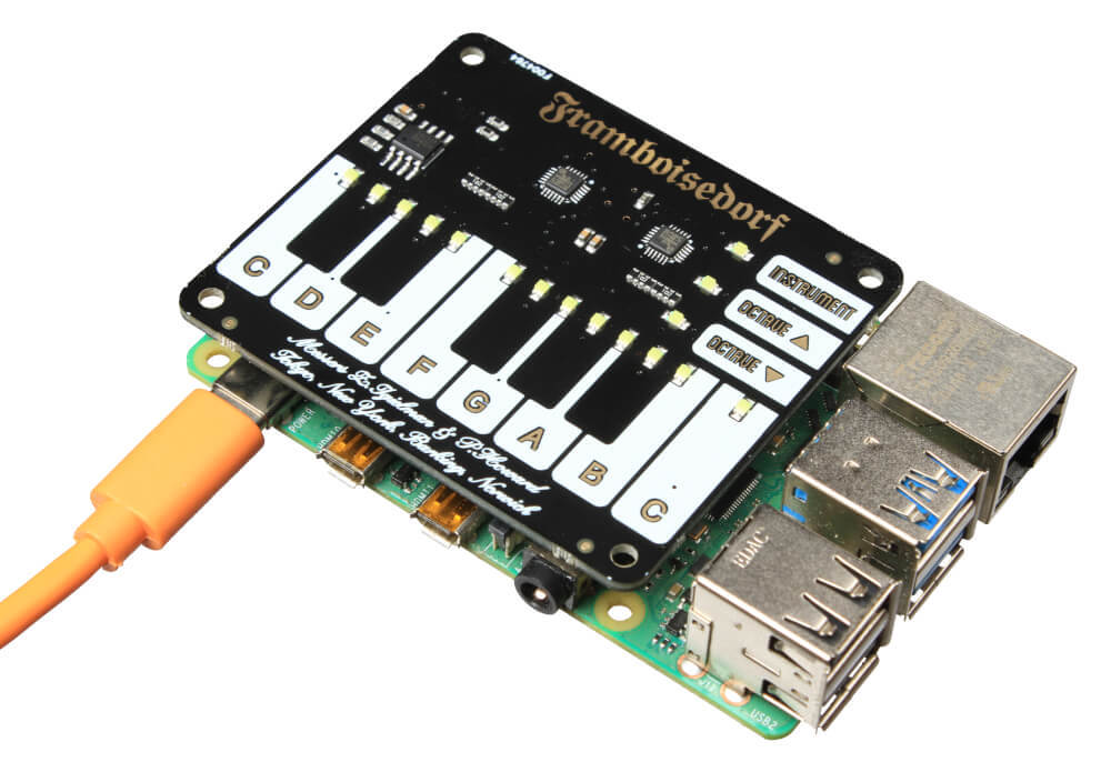

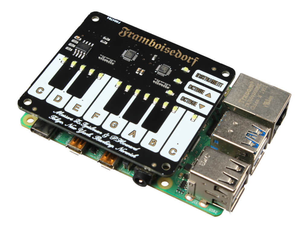

Плата Pimoroni Piano HAT устанавливается на Raspberry Pi через 40-штырьковую вилку GPIO как стандартный шилд формата HAT.
Воспользуйтесь платой Hacker HAT, чтобы дополнить сенсорное пианино умной колонкой, усилителем для наушников или миниатюрной LED-матрицей для яркой визуализации.
Программирование
Для программной работы с платой Piano HAT используйте библиотеку на Python, которая содержит примеры кода для разных сценариев работы, будь то режим разучивания мелодии или игра на софт-синтезаторе.
Тем не менее, в своём коде вы можете свободно назначить действия для Piano HAT — например, привязать к кнопкам готовые звуковые семплы и управлять светодиодами.
