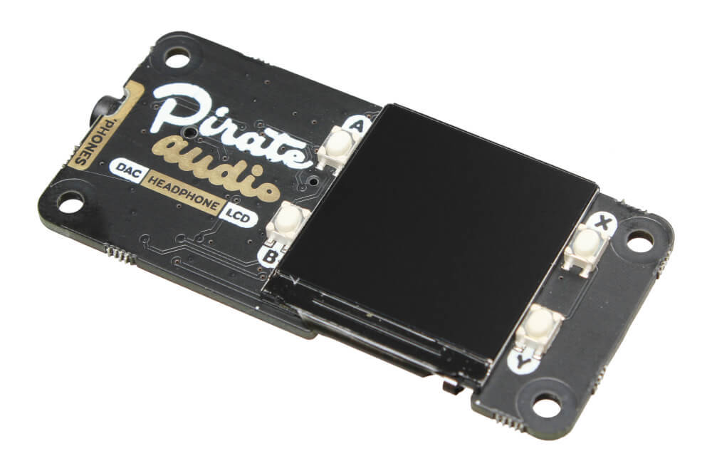

Превратите свою Raspberry Pi в портативный аудиоплеер с усилителем для наушников. Установите шилд Pimoroni Pirate Audio — и у вас появится собственная «Пиратская станция» с любимыми плейлистами!

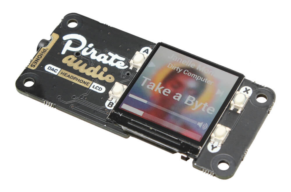

Продвинутый ЦАП с дискретизацией 24 бита / 192 кГц раскрывает и детали FLAC, и огрехи MP3. Встроенный цветной экран 1,3″ показывает обложки треков, четыре кнопки управляют громкостью и воспроизведением.

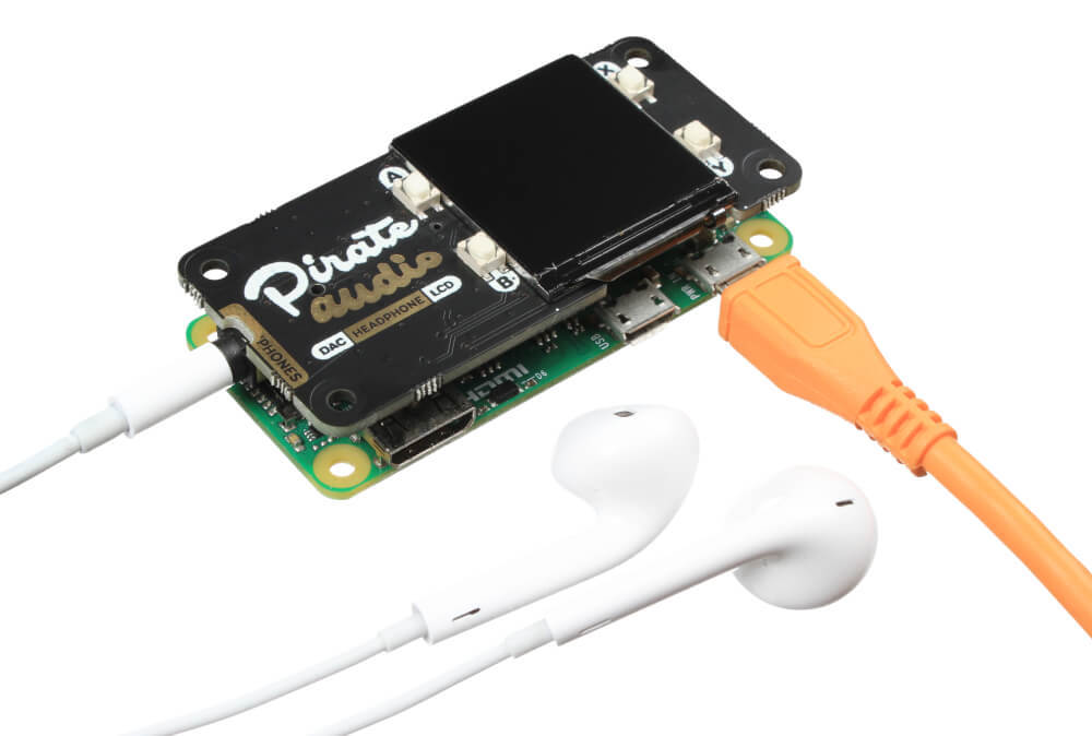

На роль MP3-плеера на базе Pirate Audio лучше всего подойдут миниатюрные платы Raspberry Pi Zero, Zero W или Zero 2 W, дополненные автономным питанием.

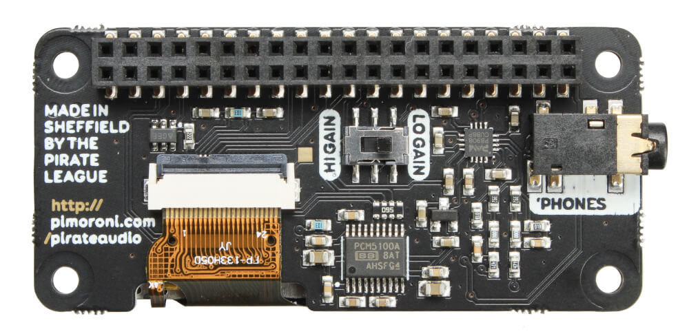

  • Воспроизведение цифрового аудио 24 бита / 192 кГц по I²S.
  • Встроенный ЦАП PCM5100A и усилитель PAM8908 для наушников.
  • Переключатель коэффициента усиления lo/hi-gain.
  • Цветной 1,3-дюймовый дисплей IPS.
  • Четыре тактовые кнопки.
Усилитель наушников Pirate Audio — стандартный шилд формата mini HAT, который устанавливается на Raspberry через 40-штырьковую вилку GPIO.
Наушники подключаются к модулю через мини-джек 3,5 мм. Отдельный переключатель на плате задаёт режим работы усилителя: lo-gain для обычной нагрузки и hi-gain (+12 дБ) для наушников с высоким импедансом.
