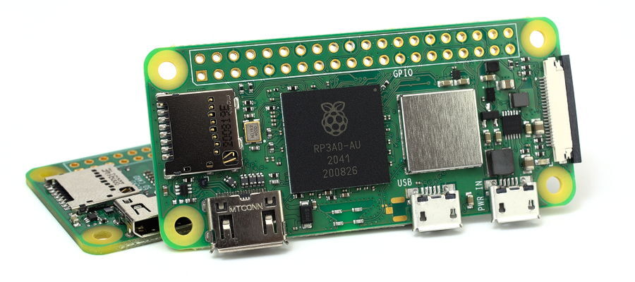

Raspberry Pi Zero 2 W — микрокомпьютер на Linux, который отличается миниатюрным форм-фактором и низким энергопотреблением. На плате размером с флешку поместились чип Broadcom BCM2710A1 и оперативная память объёмом 512 МБ, порты ввода-вывода, слот для microSD-карты и мультимедийные интерфейсы. А поддержка Wi-Fi и Bluetooth делает Zero 2 W подходящим выбором для создания устройств умного дома и беспроводных гаджетов.
Мощности процессора хватает для работы с графическими операционными системами, воспроизведения фильмов, ретро-эмуляции и обработки видео с помощью библиотеки OpenCV. Например, к Pi Zero 2 W можно добавить цифровой ТВ-тюнер DVB-T2 или умную колонку, а в комбинации с мини-камерой вы сможете создать систему компьютерного зрения.
Особенности
Raspberry Pi Zero 2 W пришла на смену первому поколению Zero W. Основные отличия:
  • Четыре ядра ARM Cortex-A53 на 1 ГГц — до 5 раз быстрее, чем одноядерный CPU на первой версии.
  • 64-битная архитектура процессора вместо 32 бит.
  • Доработанная RF-антенна обеспечивает более уверенный приём Wi-Fi.
  • Форм-фактор не изменился: к Zero 2 W подходят все аксессуары от Zero.
Начинка

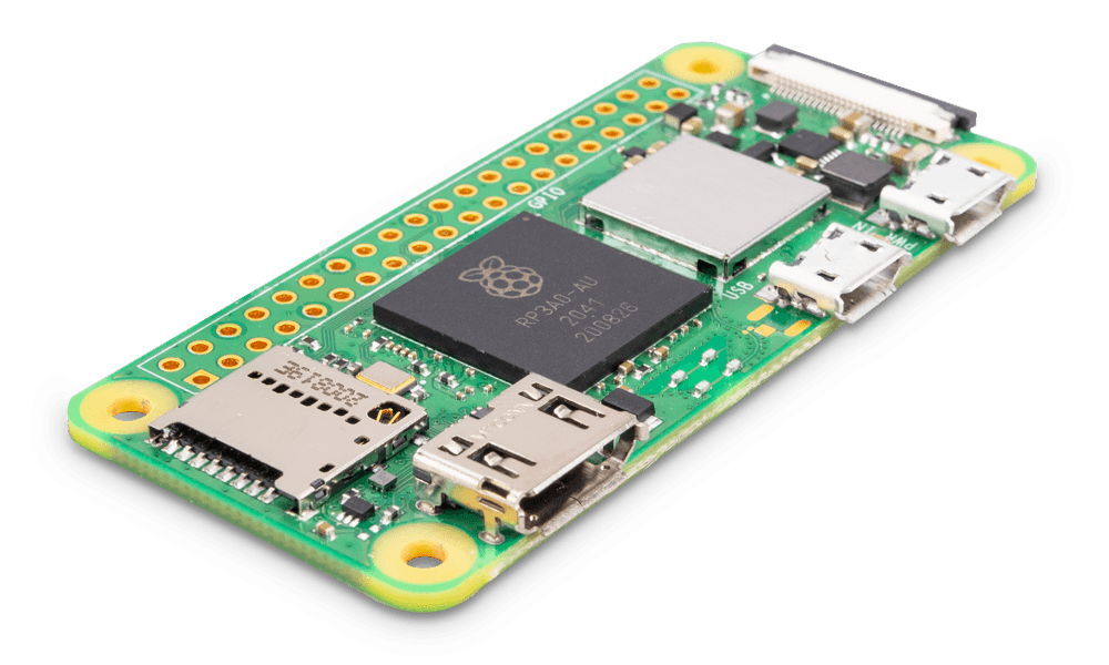

В Raspberry Pi Zero 2 W используется чип RP3A0, который представляет собой систему-в-упаковке (SiP) из процессора Broadcom BCM2710A1 и оперативной памяти Micron LPDDR2 объёмом 512 МБ.
Кристалл включает в себя четырёхъядерный 64-битный процессор Cortex-A53 (ARM v8) с тактовой частотой 1 ГГц и двухъядерный графический процессор GPU VideoCore IV частотой 400 МГц. По данным производителя, с новой начинкой система стала в 5 раз быстрее, чем прошлое поколение Zero.
Микрокомпьютер поддерживает аппаратное декодирование H.264/AVC и MPEG-4 (до 1080p30). Это разгружает CPU при работе с потоковым видео в интернете и просмотре видеофайлов в режиме медиацентра.
Беспроводной модуль поддерживает стандарты Wi-Fi 802.11b/g/n и Bluetooth 4.2 с BLE.
Подключение периферии
На Pi Zero 2 W выведены 40 контактов GPIO. Для подключения к ним придётся воспользоваться паяльником — в отличие от старших моделей, на плате нет гребёнки пинов. Для подключения плат расширения Raspberry Pi HAT необходимо распаять две параллельные линейки штырьковых соединителей.
Для подключения дисплея, монитора или телевизора предусмотрен разъём mini-HDMI. Вам понадобится HDMI-кабель с дополнительным переходником или кабель mini-HDMI.
Если вы хотите подключить плату к старому телевизору, припаяйте композитный разъём RCA — и Pi Zero 2 W выдаст аналоговый видеосигнал PAL / NTSC.
Порт MIPI CSI предназначен для подключения камер. Для этого вам понадобится миниатюрный FPC-шлейф Raspberry Pi Zero на 22 пина с шагом 0,5 мм.
В нижней части платы два разъёма Micro-USB: один предназначен для подключения питания, а ко второму можно подключать периферийные устройства, в том числе USB OTG.
