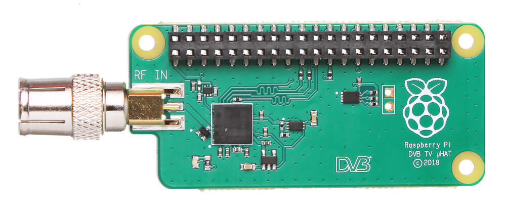

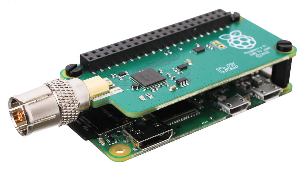

Начинка

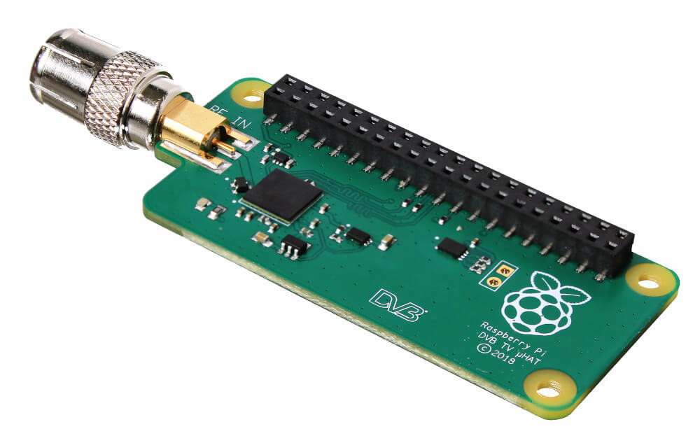

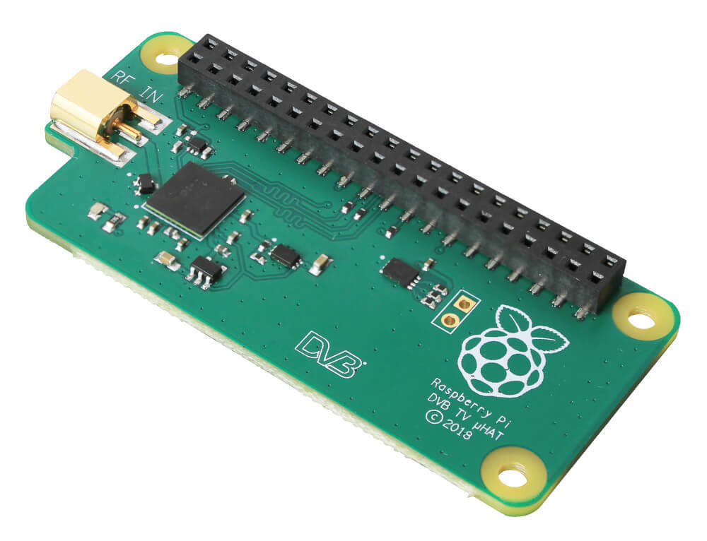

В основе Raspberry Pi TV HAT лежит микросхема Sony CXD2880 (SMT-EW100) — миниатюрный чип цифрового тюнера, который также используется в мобильных устройствах. Он включает в себя фильтр с кварцем и умеет декодировать цифровой эфир DVB-T/T2 на волнах метрового (МВ) и дециметрового диапазона (ДМВ).

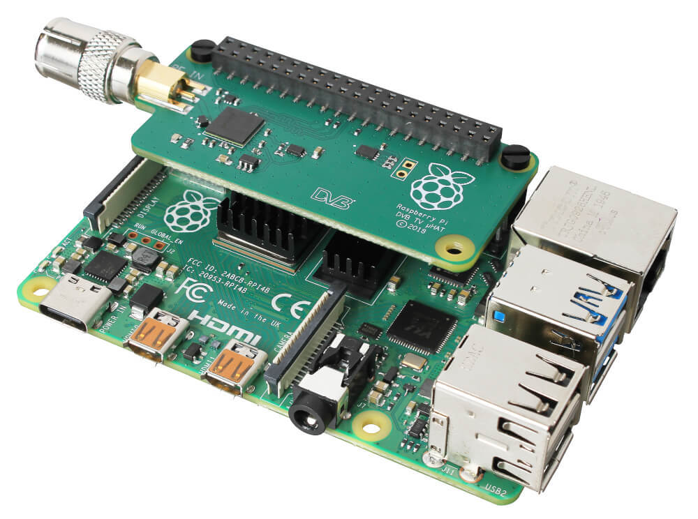

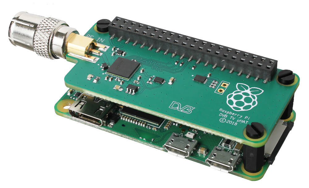

Модуль TV HAT устанавливается на вилку GPIO-портов Raspberry Pi через проставку, приложенную в комплекте. Чтобы плата стояла ровно и надёжно, она дополнительно крепится винтами через пластиковые стойки. Благодаря сквозным колодкам поверх TV HAT можно надевать ещё шилды для Raspberry Pi.
Антенна подключается к тюнеру через телевизионное RF-гнездо 9,5 мм (IEC 169-2). Сюда подходит как общая домовая, так и дециметровая ТВ-антенна.

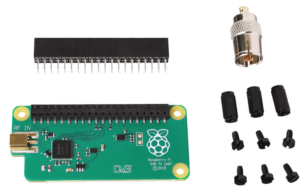

  • 1× Плата-модуль Raspberry Pi TV HAT
  • 1× RF-гнездо для антенны
  • 1× Проставка GPIO
  • 3× Пластиковая стойка
  • 6× Пластиковый винт
