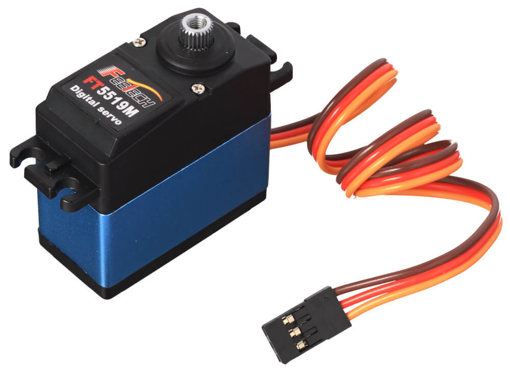

Сервопривод FT5519M обладает крутящим моментом 19 кг·см и могучими титановыми шестернями, которые сочетают прочность и долговечность. Цифровая схема обеспечивает быстрые и точные реакции привода на управляющие импульсы.
Привод позволяет установить и удерживать угол поворота вала в пределах от 0 до 180°. Зачастую именно так управляются манипуляторы, механические руки, захваты и прочие моторизованные штучки.

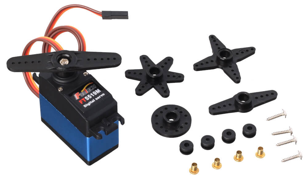

Вместе с сервоприводом FT5519M идёт комплект крепежа и пластиковых качелек. Используйте их, чтобы приводить в действие различные механизмы без необходимости искать насадки.
Если хочется соединить несколько приводов, либо удобно закрепить один из датчиков или другую механику, обратите внимание на соединительные скобы и алюминиевую втулку на вал.

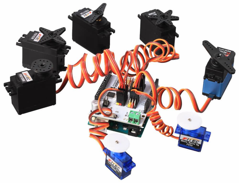

При подключении к Arduino, Iskra JS, STM32 Nucleo и другим платформам, которые совместимы с шилдами форм-фактора Arduino R3, рекомендуем использовать плату расширения Troyka Shield.
Чтобы одновременно и точно управлять множеством приводов, не занимая ценные пины контроллера, вам пригодится специальный Multiservo Shield. А для одноплатных компьютеров Raspberry Pi советуем взять Troyka HAT.

  • 1× Сервопривод FT5519M
  • 1× Комплект пластиковых насадок
  • 1× Комплект крепежа
