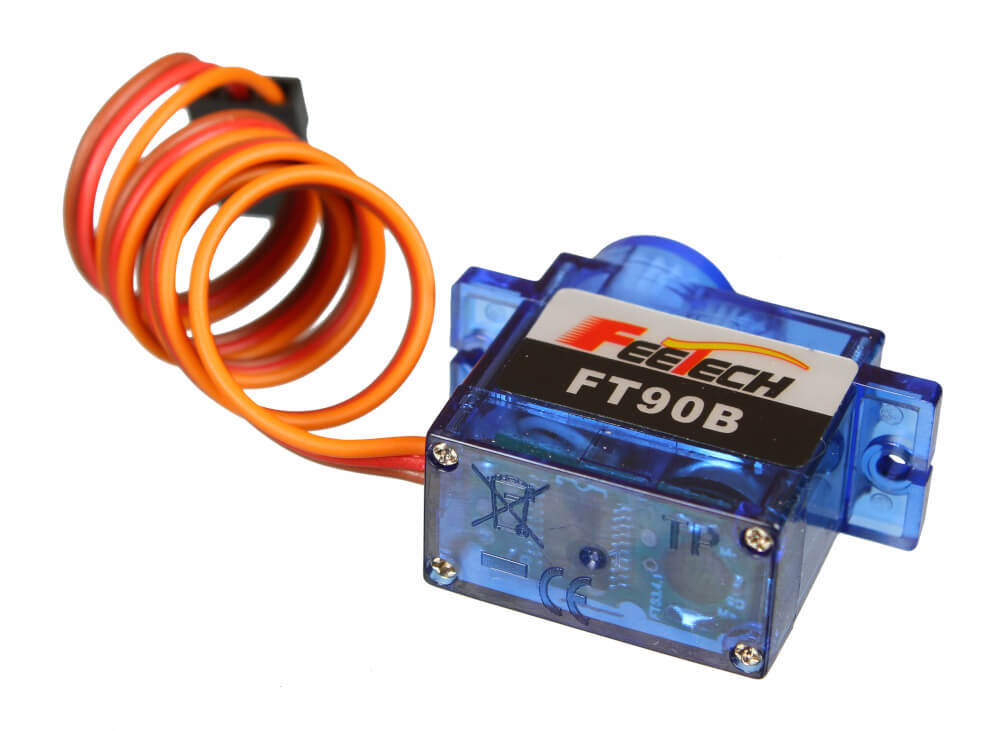

Сервопривод FT90B позволяет установить и удерживать угол поворота колеса, шестерни или заслонки. Привод развивает крутящий момент 1,3 кг·см и обладает углом поворота 180°, то есть может быть установлен в любое положение в пределах полуокружности.
Особенности
  • Цифровая начинка сервопривода FT90B обеспечивает более плавную и тихую работу, чем у аналогового FS90.
  • Формат «микро» полезен там, где важен минимальный размер и вес привода.
  • Вместе с сервоприводом FT90B идёт комплект крепежа и пластиковых качелек. Используйте их, чтобы приводить в действие различные механизмы без необходимости искать насадки.

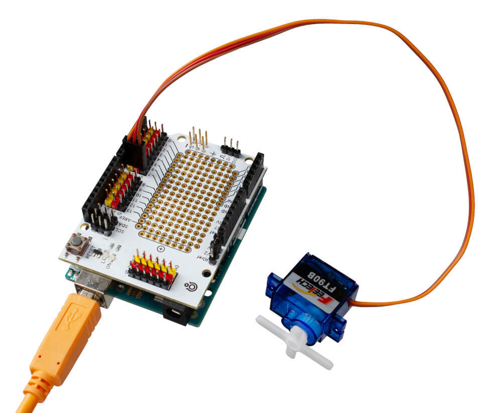

Для работы сервопривода необходим внешний источник питания c напряжением 5 вольт и управляющая плата.
Привод подключается шлейфом из трёх проводов:
  • Красный — питание привода.
  • Коричневый — земля.
  • Жёлтый — управляющий сигнал от микроконтроллера.
При подключении к Arduino, Iskra JS, STM32 Nucleo и другим платформам, которые совместимы с шилдами форм-фактора Arduino R3, рекомендуем использовать плату расширения Troyka Shield.
Чтобы одновременно и точно управлять множеством приводов, не занимая ценные пины контроллера, вам пригодится специальный Multiservo Shield. А для одноплатных компьютеров Raspberry Pi советуем взять Troyka HAT.
