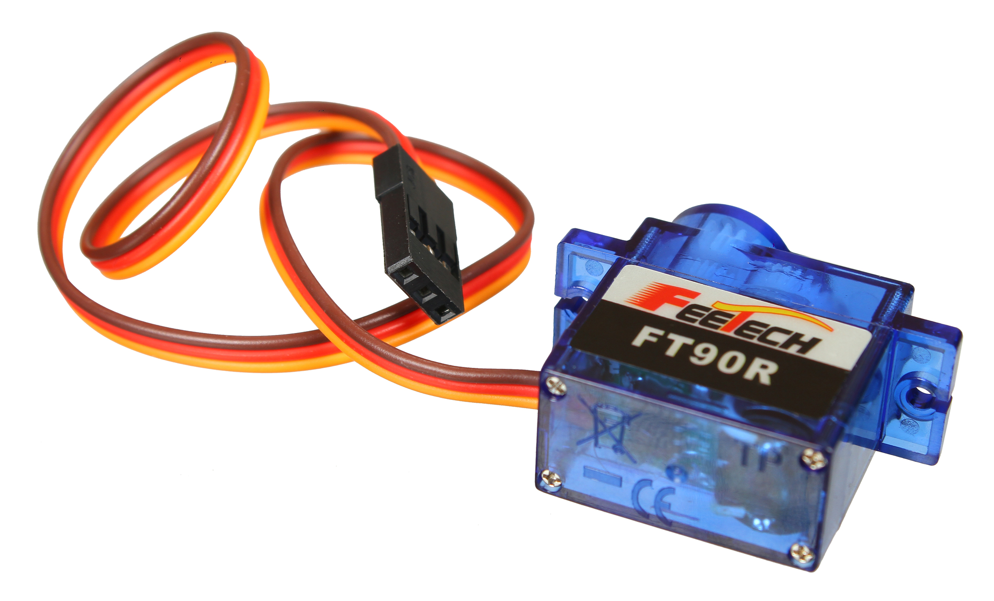

Микросервопривод постоянного вращения Feetech FT90R / 360°
Артикул AMP-F033
На складе всего 1 шт.
910
Соберите вращающийся столик для предметной фотосъёмки, мобильного бота или радар кругового обзора с помощью цифрового сервопривода непрерывного вращения FT90R.
Миниатюрный FT90R можно использовать как мотор, который не требует для работы дополнительного драйвера. При питании от Arduino сервопривод вращается со скоростью до 125 оборотов в минуту и поднимает чуть больше килограмма на сантиметровом плече.
Сервопривод поддерживает заданную скорость вращения вала в любом направлении и без ограничений по углу поворота.
Особенности

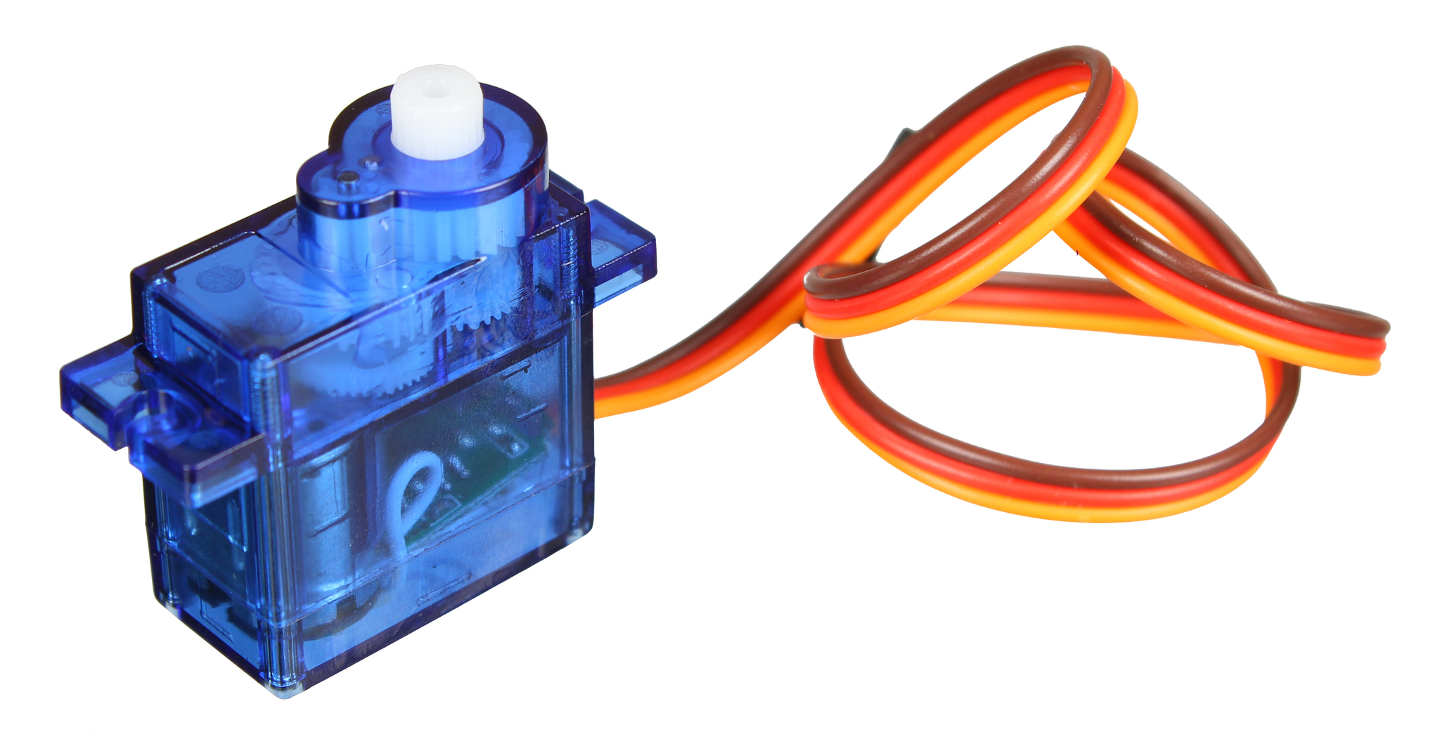

  • Цифровая начинка сервопривода FT90R обеспечивает более плавную и тихую работу, чем у аналогового FS90R.
  • Формат «микро» полезен там, где важен минимальный размер и вес привода.

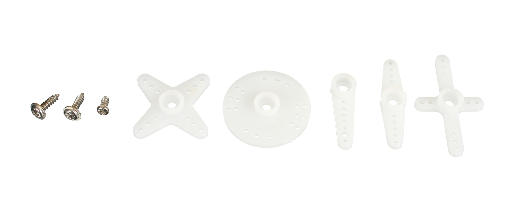

  • Вместе с сервоприводом постоянного вращения FT90R идёт комплект крепежа и пластиковых качелек. Используйте их, чтобы приводить в действие различные механизмы без необходимости искать насадки.

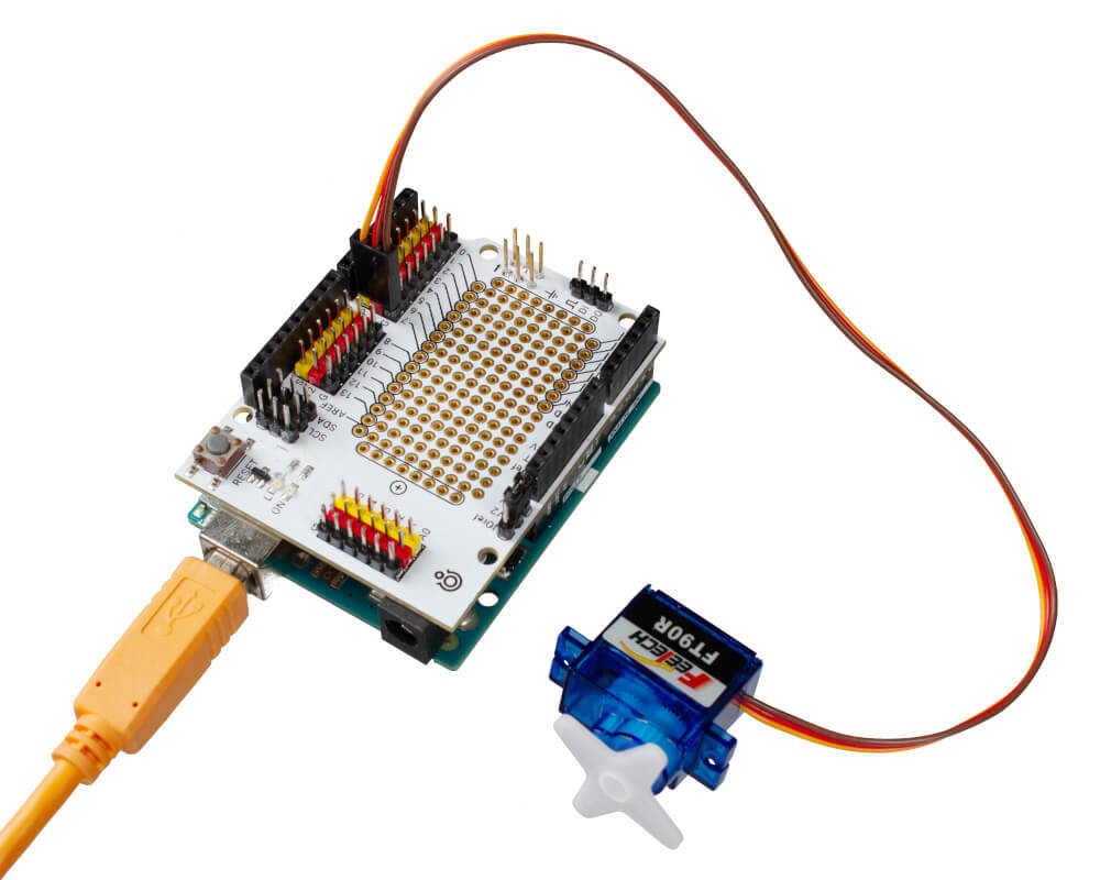

Для работы сервопривода необходим внешний источник питания c напряжением 5 вольт и управляющая плата.

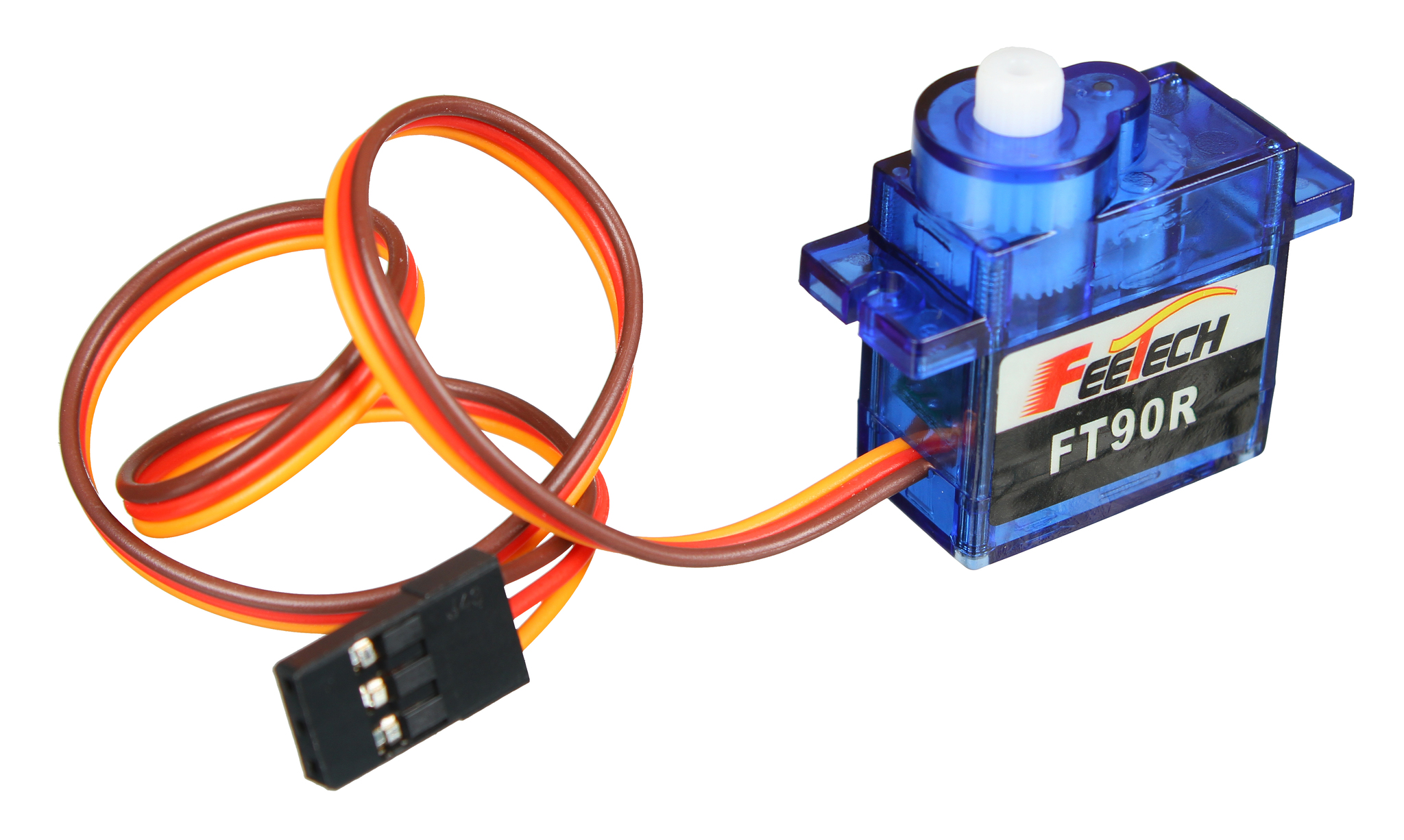

Привод подключается шлейфом из трёх проводов:
  • Красный — питание привода.
  • Коричневый — земля.
  • Жёлтый — управляющий сигнал от микроконтроллера.
При подключении к Arduino, Iskra JS, STM32 Nucleo и другим платформам, которые совместимы с шилдами форм-фактора Arduino R3, рекомендуем использовать плату расширения Troyka Shield.
Чтобы одновременно и точно управлять множеством приводов, не занимая ценные пины контроллера, вам пригодится специальный Multiservo Shield. А для одноплатных компьютеров Raspberry Pi советуем взять Troyka HAT.

  • 1× Микросервопривод FT90R
  • 1× Комплект пластиковых насадок
  • 1× Комплект крепежа
