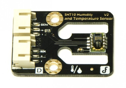

Сенсор SHT1x для измерения температуры и относительной влажности окружающего воздуха — точный, компактный, отлично откалиброванный, стабильный и энергоэффективный датчик.

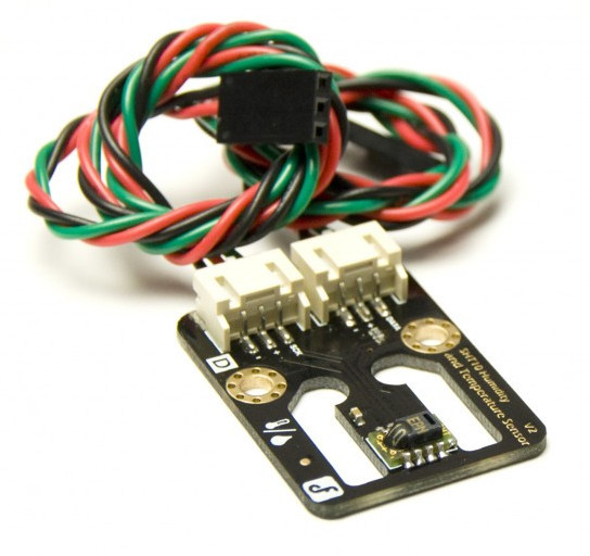

Датчик подключается к управляющей электронике через 2 трёхпроводных шлейфа. При подключении к Arduino будет крайне удобно использовать Troyka Shield. Шлейфы для подключения включёны в комплект.
Данные температуры и влажности поставляются по сигнальным проводам в виде синхронного цифрового сигнала. Это позволяет передавать данные на расстояние до 20 м. Сенсор работает по собственному протоколу. Инструкция по его подключению и использованию приведена на сайте производителя. Библиотеку для SHT1x можно найти на GitHub.
  • Диапазон температур: −40…+128 °С
  • Погрешность температуры: ±0,3 °С (при 25° C)
  • Диапазон влажности: 0–100%
  • Погрешность влажности: ±2% (при влажности 10−90%)
  • Время реакции: не более 4 с
  • Номинальный потребляемый ток: 6 мкА
