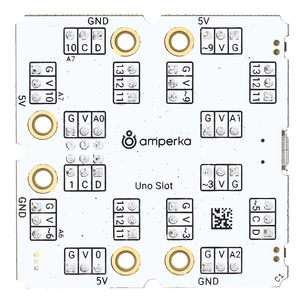

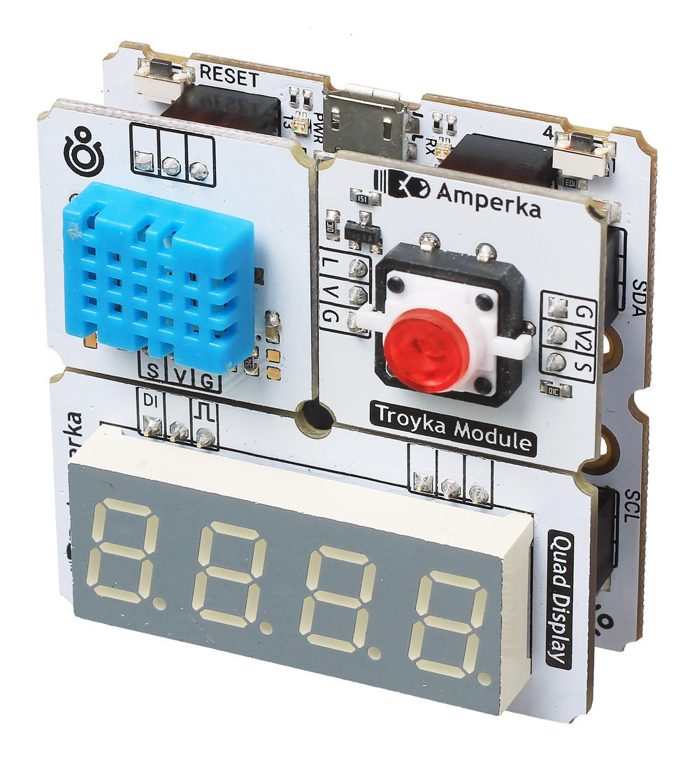

Создавайте компактные устройства на базе Uno Slot, используя все преимущества экосистемы Troyka. На плате четыре посадочных места, куда можно установить датчики, индикаторы и органы управления по вкусу. Сборка напоминает конструктор: за короткое время вы получаете готовое эстетичное устройство без необходимости укладывать соединительные провода и подбирать крепления модулей.
С программной точки зрения Uno Slot идентичен Arduino Uno, поэтому в своих проектах вы можете смело пользоваться привычными инструментариями и библиотеками для неё.
Начинка и особенности

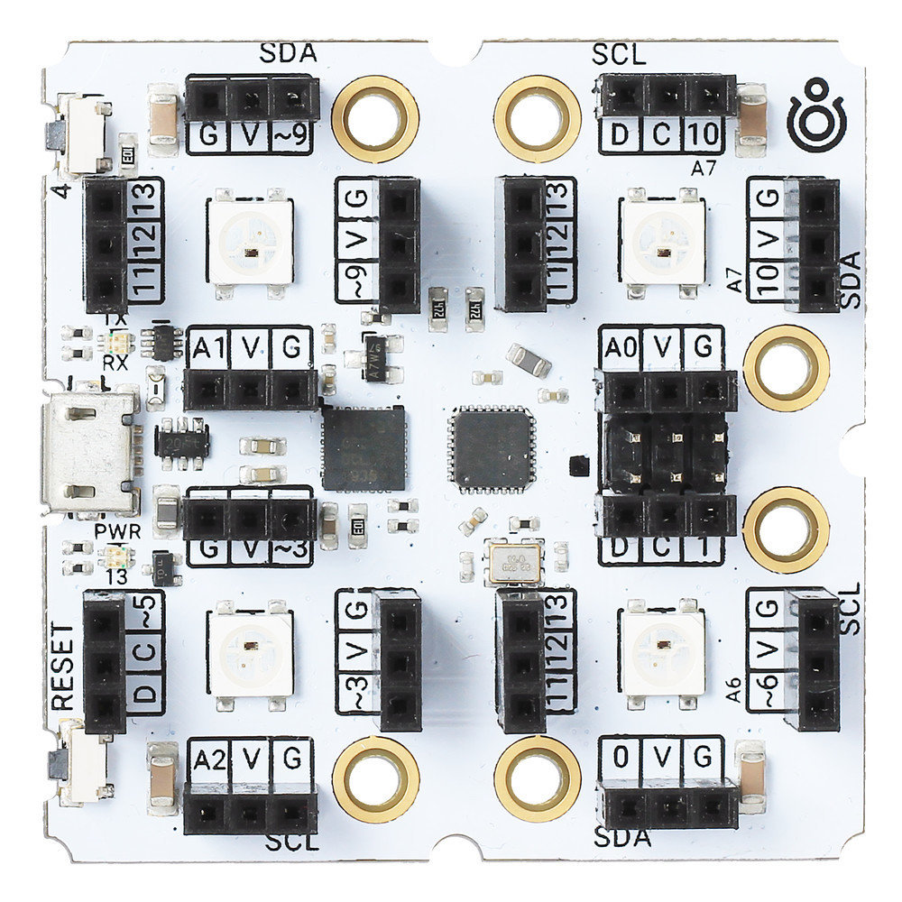

Мы построили Uno Slot на 8-битном микроконтроллере Microchip ATmega328P семейства AVR с тактовой частотой 16 МГц. На борту содержится 2 КБ оперативной памяти, 32 КБ флеш-памяти и 1 КБ EEPROM.
На плате распаяны четыре цветных адресных светодиода WS2812B — используйте их в качестве индикации или украшения своего проекта.

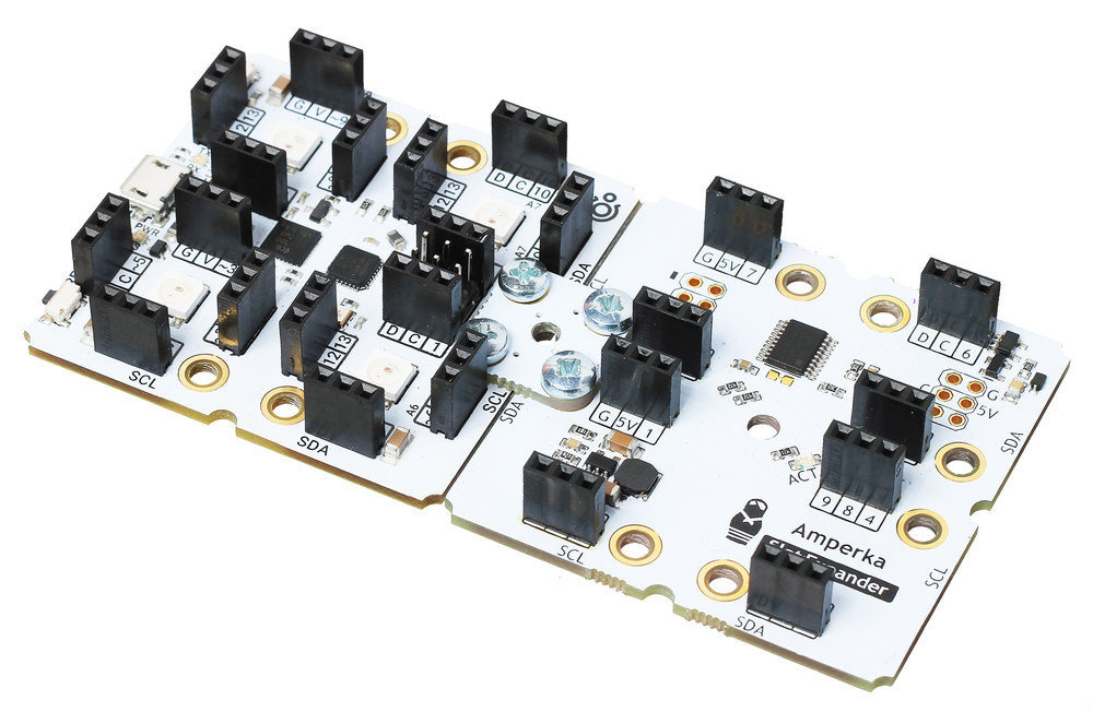

Платформа позволяет подключить до четырёх Troyka-модулей без пайки, проводов и изоленты: просто установите их в свободные слоты, соблюдая распиновку. Если вашему проекту понадобится больше слотов, подключите к Uno Slot плату расширения Slot Expander.
Порты и интерфейсы
На платформе доступно 13 портов ввода-вывода общего назначения. Некоторые из них обладают дополнительными возможностями:
  • 5 пинов принимают аналоговый сигнал через 10-битный АЦП.
  • 5 пинов позволяют вывести аналоговое значение в виде ШИМ-сигнала разрядностью 8 бит.
Также на плате предусмотрены аппаратные интерфейсы SPI, I²C и UART.
