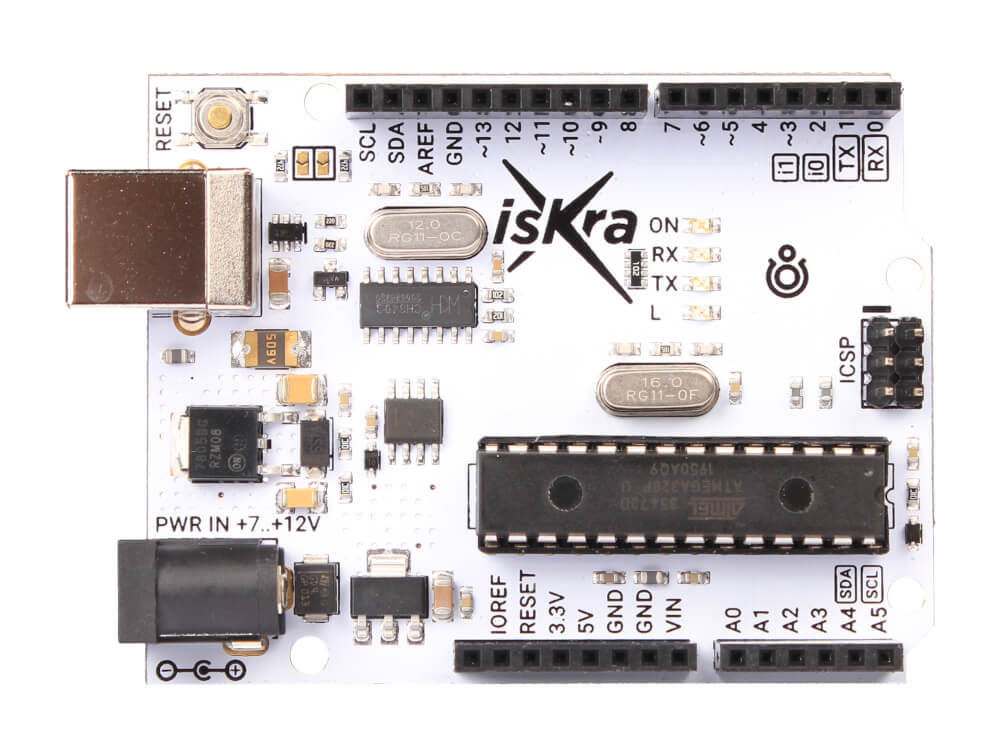

Плата Iskra Uno — прямой аналог Arduino Uno, сделанный нами в России. Платформы практически идентичны между собой по качеству и начинке, включая микроконтроллер ATmega328P, распиновку, физическое расположение портов и размеры платы. Единственное техническое отличие — это другой USB-мост CH340.
Вы можете смело внедрять Iskra Uno в любой проект, который был создан для Uno, и вам не понадобится ничего допиливать. Берите привычный инструментарий, вооружайтесь примерами кода, добавляйте шилды по вкусу — и вперёд!
Особенности
  • Полная аппаратная и программная совместимость с Arduino Uno.
  • Более мощный регулятор напряжения выдаёт ток до 300 мА на шине 3,3 В.
  • Произведено в России с любовью и соблюдением высоких технических норм.
Начинка
Сердце платы Iskra Uno — 8-битный микроконтроллер Microchip ATmega328P семейства AVR с тактовой частотой 16 МГц. На борту содержится 2 КБ оперативной памяти, 32 КБ флеш-памяти и 1 КБ EEPROM.
Небольшой ревизии подверглось управление питанием: в Iskra Uno на линии 3,3 В установлен более мощный линейный регулятор, который обеспечивает выходной ток до 300 мА против 150 мА у оригинальной Uno. В остальном их характеристики полностью идентичны.
При подключении Iskra Uno к компьютеру под Windows или macOS вам, вероятно, потребуется установить драйвер преобразователя USB-UART на чипе CH340 — эта процедура описана в инструкции.
Интерфейсы
На платформе доступно 20 портов ввода-вывода общего назначения. Некоторые из них обладают дополнительными возможностями:
  • 6 пинов принимают аналоговый сигнал через 10-битный АЦП.
  • 6 пинов позволяют вывести аналоговое значение в виде ШИМ-сигнала разрядностью 8 бит.
Также на плате предусмотрены аппаратные интерфейсы SPI, I²C и UART.
Всё это позволяет подключить к Iskra Uno разнообразные датчики, модули и платы расширения Arduino Shield формата Rev3.
Программирование
Плата Iskra Uno программируется как в привычной среде Arduino IDE, так и с помощью графического языка программирования XOD IDE. В обоих случаях контроллер ведёт себя как стандартная Arduino Uno, поэтому смело указывайте её в настройках среды. Из этого также следует, что Iskra Uno совместима со всеми проектами и примерами кода, написанными для Уно.
Питание
Платформа питается через порт USB, разъём питания DC 2,1 мм или напрямую через контакт Vin.
  • 1× Iskra Uno
  • Микроконтроллер: ATmega328P
  • Архитектура: AVR (8 бит)
  • Тактовая частота: 16 МГц
  • Flash-память: 32 КБ
  • SRAM-память: 2 КБ
  • EEPROM-память: 1 КБ
  • Пины ввода-вывода: 20
  • Пины с прерыванием: 2
  • Пины с АЦП: 6
  • Разрядность АЦП: 10 бит
  • Пины с ШИМ: 6
  • Разрядность ШИМ: 8 бит
  • Аппаратные интерфейсы:
    • 1× UART
    • 1× I²C
    • 1× SPI
  • Напряжение логических уровней: 5 В
  • Входное напряжение через USB: 5 В
  • Входное напряжение через DC-разъём или пин Vin: 7–12 В
  • Максимальный выходной ток пина 3.3V: 300 мА
  • Максимальный выходной ток пина 5V: 1 А
  • Размеры платы: 69×53 мм
  • Размеры с учётом портов: 75×53×14 мм
