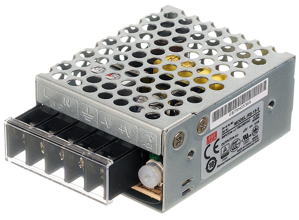

Отличный выбор для питания электроники в стиле «подключил и забыл». Используйте этот блок питания для подключения умных устройств в местах, где отсутсвует розетка. Торчащей из стены пары проводов с напряжением 220 В вполне достаточно.
Стабилизированный и мощный блок питания с выходным напряжением 5 В и колодками под винт выручит при строительстве умного дома. Антресоли, труднодоступные места за шкафом, под натяжным потолком и в нишах под наличниками — его естественные места обитания. Используйте герметичный бокс для питания электроники в саду.
Блок питания защищён от перегрузки или короткого замыкания на стороне низкого напряжения.

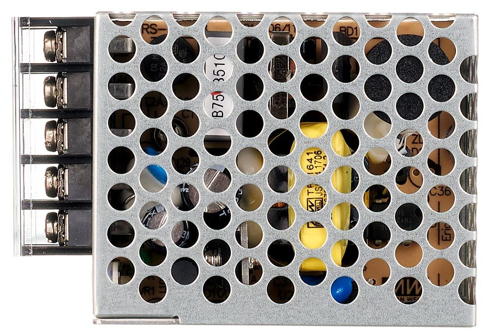

На блоке питания 5 винтовых клемм:
  • клеммы L и N — входные, для подключения фазы (Line) и нуля (Neutral) бытовой сети 220 В
  • клемма ⏚ для подключения защитного заземления.
  • клеммы -V и +V — выводные. На них приходит преобразованное постоянное напряжение 5 В. Подключите к ним нагрузку, минус и плюс соответственно. для подключения защитного заземления.
Фазный провод маркируется чёрным, коричневым, красным, белым или серым цветами. Для нулевого провода используют синюю, голубую и бело-синюю маркировку. Маркировка провода защитного заземления зелёнай или жёлто-зелёная.
Подстроечный резистор
Справа от клемм расположен подстроечный резистор. Поворот винта тонко регулирует выходное напряжение.

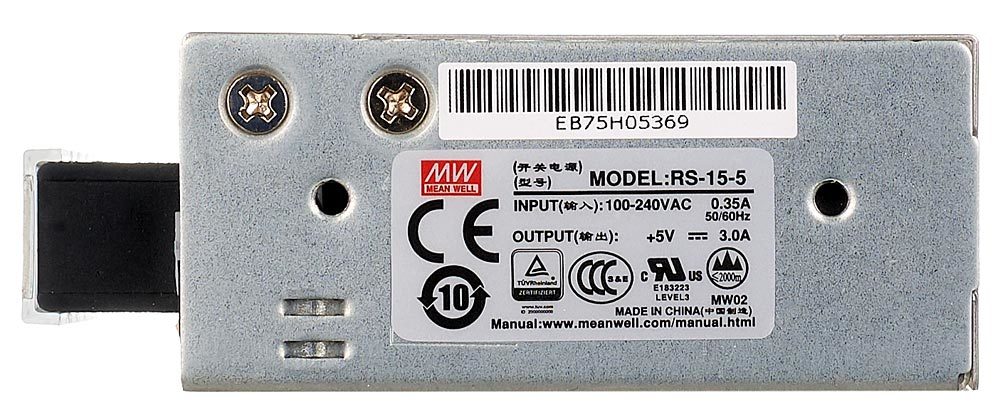

  • Входное напряжение AC: 85—264 В
  • Входное напряжение DC: 120—370 В
  • Выходное напряжение: 5 В
  • Выходной ток: 3 А
  • Выходная мощность: 15 Вт
  • КПД: 77%
  • Габариты: 62.5×51×28 мм
