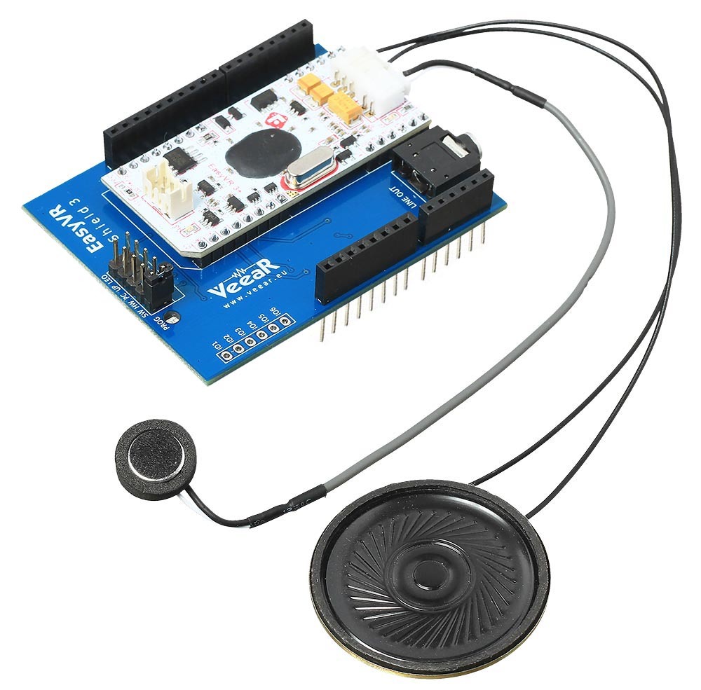

Микрофон и внешний динамик подключаются к плате через JST-разъёмы. Обратите внимание, что сопротивление громкоговорителя должно быть не ниже 8 Ом. Аудиовыход 3,5 мм рассчитан на наушники сопротивлением 16–32 Ома и способен работать в качестве линейного выхода.

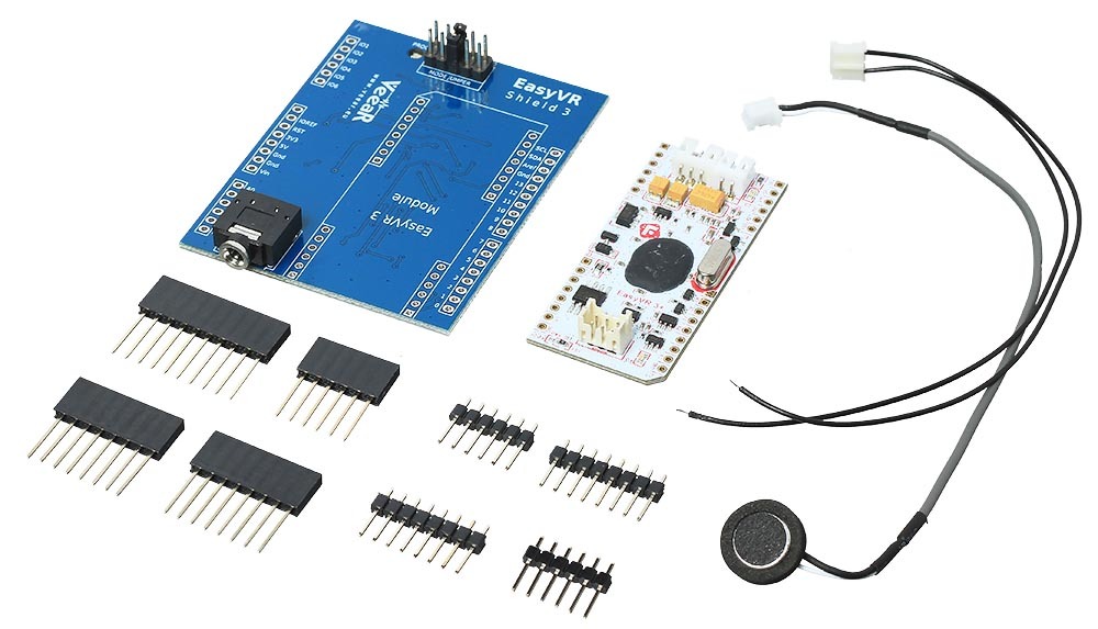

  • 1× Модуль EasyVR 3 Plus
  • 1× Плата расширения для EasyVR 3 Plus
  • 1× Микрофон
  • 1× Провод для динамика
  • 1× Набор штырьковых соединителей
Обратите внимание, что плата поставляется с невпаянными штырьковыми соединителями. Чтобы начать работу с модулем, вам понадобится спаять контактные колодки самому. Смотрите наше руководство по пайке для начинающих, а также запаситесь паяльником, припоем и флюсом.
