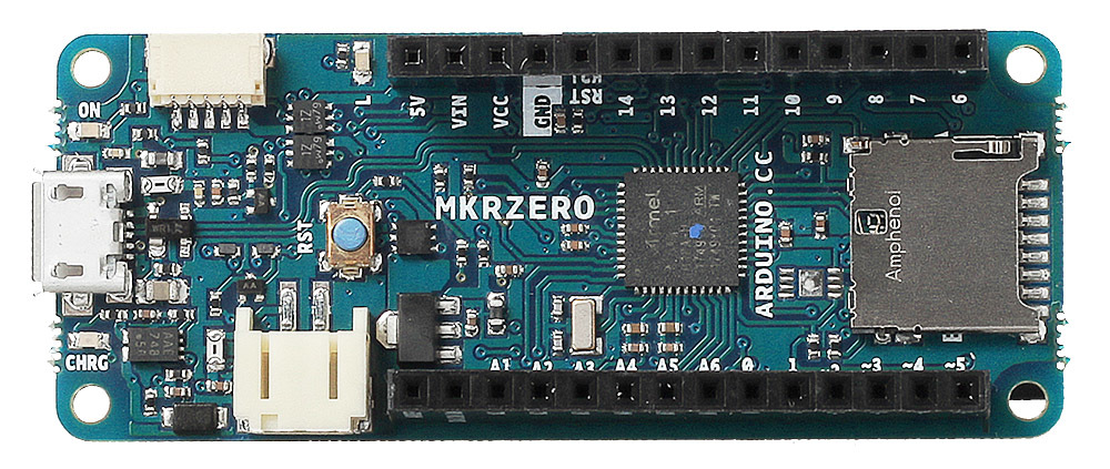

Флагман из линейки Arduino в компактном форм-факторе семейства MKR.
Arduino MKR Zero выполнена на 32-битном ARM-процессоре ATSAMD21G18 компании Microchip с вычислительным ядром Cortex® M0+.
В чём фишка
Микроконтроллер работает на частоте 48 МГц. Благодаря своей 32-битной архитектуре большинство операций над целыми числами выполняется всего за один такт.
Arduino MKR Zero справляется с ресурсоёмкими математическими вычислениями, обрабатывает аналоговые сигналы с высокой точность и при этом воспроизводит музыку через встроенный ЦАП.
Для истинных аудиофилов на плате распаян интерфейс «I²S» для передачи и приёма цифрового звука.
Плата производится в Италии компанией Arduino.

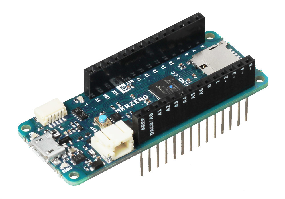

Порты и периферия
Внимание! Платформа выполнена на архитектуре ARM Cortex M0+, значит родное напряжение Arduino MKR Zero — 3,3 В. Выходы для логической единицы выдают 3,3 вольта и рассчитаны принимать не более того. Большее напряжение повредит микроконтроллер. Будьте внимательны при подключении периферии. Убедитесь, что она корректно работает в диапазоне до 3,3 В.

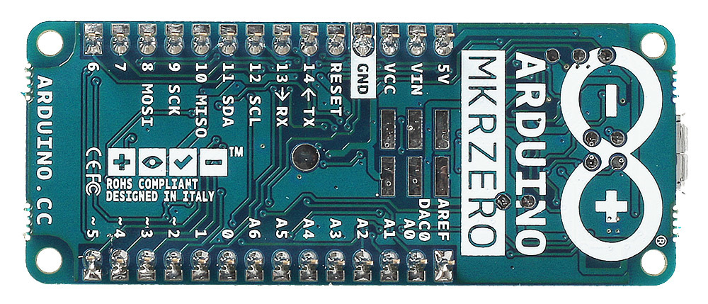

С двух сторон платы распаяны колодки 2×14 выводов, из них 22 пина ввода-вывода общего назначения:
  • 7 могут быть аналоговыми входами с разрешением до 12 бит;
  • 12 — выдавать 10-битный ШИМ-сигнал;
  • 1 — выдавать аналоговый сигнал (ЦАП) с разрешением 10 бит.

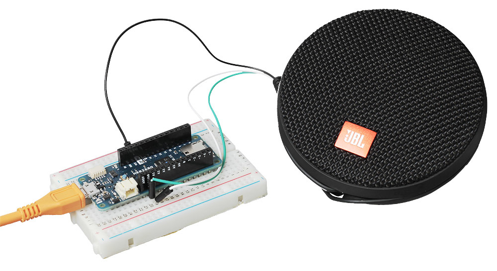

Используйте ЦАП для аналогового аудиовыхода. Для этого не забудьте установить библиотеку AudioZero.
Обработку звука можно делегировать внешнему преобразователю. Для этого предназначен интрерфейс «I²S» и специальные библиотеки. Например для воспроизведения музыки придётся установить сразу две — I²S для работы с интерфейсом и Arduino Sound для передачи аудиопотока.
