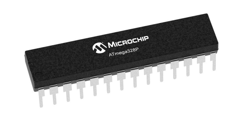

Микроконтроллер ATmega328P-PU
Артикул AMP-H002
590
Микроконтроллер Microchip (Atmel) ATmega328P-PU в корпусе SPDIP28 — чип на архитектуре AVR с разрядностью 8 бит и тактовой частотой 20 МГц. Именно такой микроконтроллер ставится на оригинальную Arduino Uno R3.
Приобретая чип отдельно, вы можете собрать собственный контроллер на макетной плате, уменьшить в размерах своё устройство или использовать чип как горячую замену микроконтроллеру на плате Uno.
Особенности
  • Тактовая частота до 20 МГц, поддержка внешнего генератора импульсов.
  • Производительность 20 MIPS при 20 МГц.
  • 131 инструкция, большинство из которых выполняется за 1 такт.
  • 2 КБ SRAM, 32 КБ Flash и 1 КБ EEPROM-памяти.
  • Напряжение питания от 1,8 до 5,5 В.
  • 10-битный АЦП на 6 каналов.
  • 6 каналов ШИМ.
  • Микросхема поставляется в корпусе SPDIP28 для выводного монтажа.
  • Возможность прототипирования устройств на макетной плате.
  • Микроконтроллер уже имеет прошитый Bootloader, который позволяет загружать в него программы через Serial-соединение.
Программирование
Для работы с чипом ATmega328P используется родная среда программирования Microchip Studio IDE, которая содержит глубокий инструментарий C/C++.
Микроконтроллер ATmega328P также поддерживается средой программирования Arduino IDE — установите библиотеку MiniCore и используйте для прошивки контроллер со стандартным скетчем ArduinoISP.
1× Микроконтроллер ATmega328P-PU
  • Тип корпуса: SPDIP28
  • Тактовая частота: до 20 МГц
  • Объём SRAM-памяти: 2 КБ
  • Объём Flash-памяти: 32 КБ
  • Объём EEPROM-памяти: 1 КБ
  • Напряжение питания: 1,8–5,5 В
  • Потребляемый ток (4 МГц / 3 В):
    • Активный режим: 2,5 мА
    • Режим простоя: 0,7 мА
    • Режим сна: 0,1–4 мкА
  • Контакты GPIO: 23
  • Таймеры/счётчики:
    • 2× 8 бит
    • 1× 16 бит
  • ШИМ: 6 каналов
  • АЦП: 6 каналов (10 бит)
  • Аппаратные интерфейсы:
    • 1× USART
    • 1× I²C
    • 1× SPI
