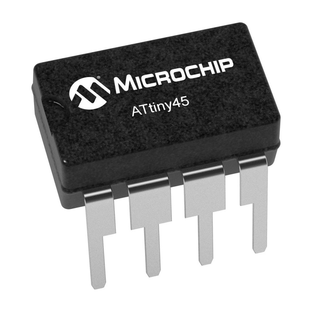

Микроконтроллер Microchip (Atmel) ATtiny45-20PU в корпусе PDIP8 — чип на архитектуре AVR с разрядностью 8 бит и тактовой частотой 20 МГц. Используйте его для создания управляющих плат, промышленных устройств и умных гаджетов.
Особенности
  • 8-битная архитектура tinyAVR.
  • Тактовая частота до 20 МГц, поддержка внешнего генератора импульсов.
  • Производительность 20 MIPS при 20 МГц.
  • 120 инструкций, большинство из которых выполняется за 1 такт.
  • 256 байт SRAM, 4 КБ Flash и 256 байт EEPROM-памяти.
  • Напряжение питания от 2,7 до 5,5 В.
  • 10-битный АЦП на 4 канала.
  • 4 канала ШИМ.
  • Микросхема поставляется в корпусе PDIP8 для выводного монтажа.
  • Возможность прототипирования устройств на макетной плате.
Программирование
Для работы с чипом ATtiny45 используется родная среда программирования Microchip Studio IDE, которая содержит глубокий инструментарий C/C++.
Микроконтроллер ATtiny45 также поддерживается средой программирования Arduino IDE — установите библиотеку ATTinyCore и используйте для прошивки контроллер со стандартным скетчем ArduinoISP.
1× Микроконтроллер ATtiny45-20PU
  • Тип корпуса: PDIP8
  • Архитектура: tinyAVR (8 бит)
  • Тактовая частота: до 20 МГц
  • Объём SRAM-памяти: 256 Б
  • Объём Flash-памяти: 4 КБ
  • Объём EEPROM-памяти: 256 Б
  • Напряжение питания: 2,7–5,5 В
  • Потребляемый ток (4 МГц / 3 В):
    • Активный режим: 2,5 мА
    • Режим простоя: 0,6 мА
    • Режим сна: 2–10 мкА
  • Контакты GPIO: 6
  • Таймеры/счётчики: 2× 8 бит
  • ШИМ: 4 канала
  • АЦП: 4 канала (10 бит)
  • Аппаратные интерфейсы:
    • 1× USI (Universal Serial Interface)
