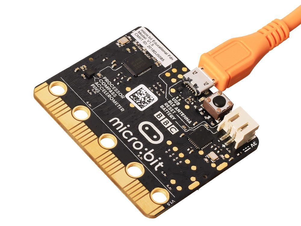

Сердцем платы является однокристальная система Nordic nRF51822. Она обрабатывает пользовательские программы на микропроцессоре с архитектурой ARM Cortex-M0 и обеспечивает беспроводную связь Bluetooth. Вспомогательная микросхема NXP Freedom KL26Z отвечает за поддержку USB для обмена данными и прошивки устройства. Подключите плату к компьютеру, и она появится в «Проводнике» как обычная флешка.
Чтобы не возиться с подключением внешних модулей, а сразу приступить к созданию гаджетов, инженеры BBC встроили в плату набор сенсоров.
  • Датчик движения объединяет в себе акселерометр и компас, которые в ранних ревизиях платы стояли раздельно. Акселерометр показывает положение платы в пространстве, работает шагомером и реагирует на встряхивание, а компас (магнитометр) можно использовать в роли датчика Холла или детектора металла и скрытой проводки.
  • Термометр определяет температуру окружающей среды — он встроен прямо в контроллер.

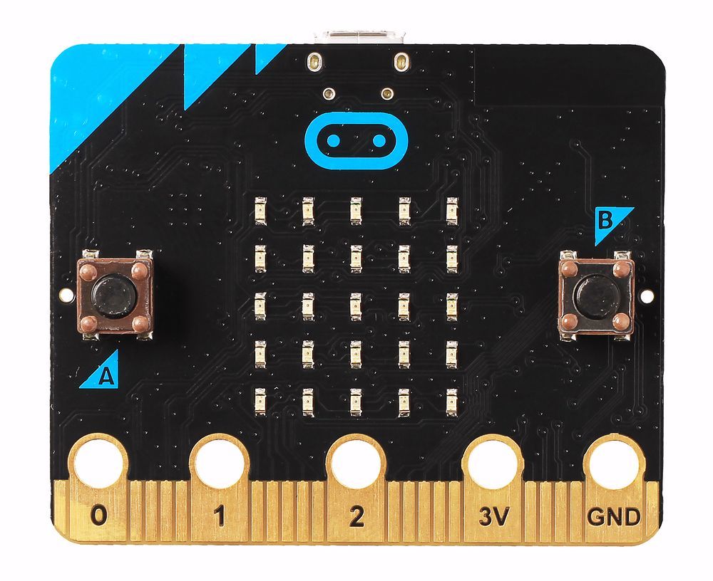

На обратной стороне платы собрана матрица из 25 красных светодиодов. На неё выводятся буквы, бегущие строки или простая пиксельная анимация. Девять из них используются в качестве сенсора уровня освещённости.
Для управления платой предусмотрены три кнопки: Reset используется для перезагрузки платы, а назначение программируемых кнопок A и B задаётся пользователем.

Как подключить дополнительные модули
На плате BBC micro:bit предусмотрено три варианта соединения.
  • Площадки под «крокодилы» позволяют подключить три сигнальных пина и контакты для питания модулей с помощью зажимов типа «крокодил».
  • Отверстия Banana Plug предназначены для штекеров типа «банан» диаметром 4 мм и объединены с контактными площадками под «крокодилы».
  • Краевой разъём содержит всё те же 5 площадок под «крокодилы» и оставшиеся 20 пинов в виде узких контактных площадок с шагом 1,37 мм. Их прямое подключение затруднено, но этот вопрос решается переходниками наподобие micro:bit Breakout, которые совместимы с макетными платами.
К плате micro:bit можно подключить дополнительные модули с рабочим напряжением 3,3 В. Обратите внимание, что периферия с логическим напряжением 5 В не поддерживается — она может повредить устройство!
Питание
Плата BBC micro:bit стационарно питается через разъём micro-USB при подключении к компьютеру, ноутбуку или сетевому USB-адаптеру.
Гнездо JST PH-2 в углу платы предназначено для вншенего питания напряжением 3 В. К нему с помощью кабеля со штекером JST PH-2 можно подключить батарейный отсек, чтобы превратить micro:bit в мобильное устройство с автономным питанием от двух 1,5-вольтовых батареек AA/AAA.
