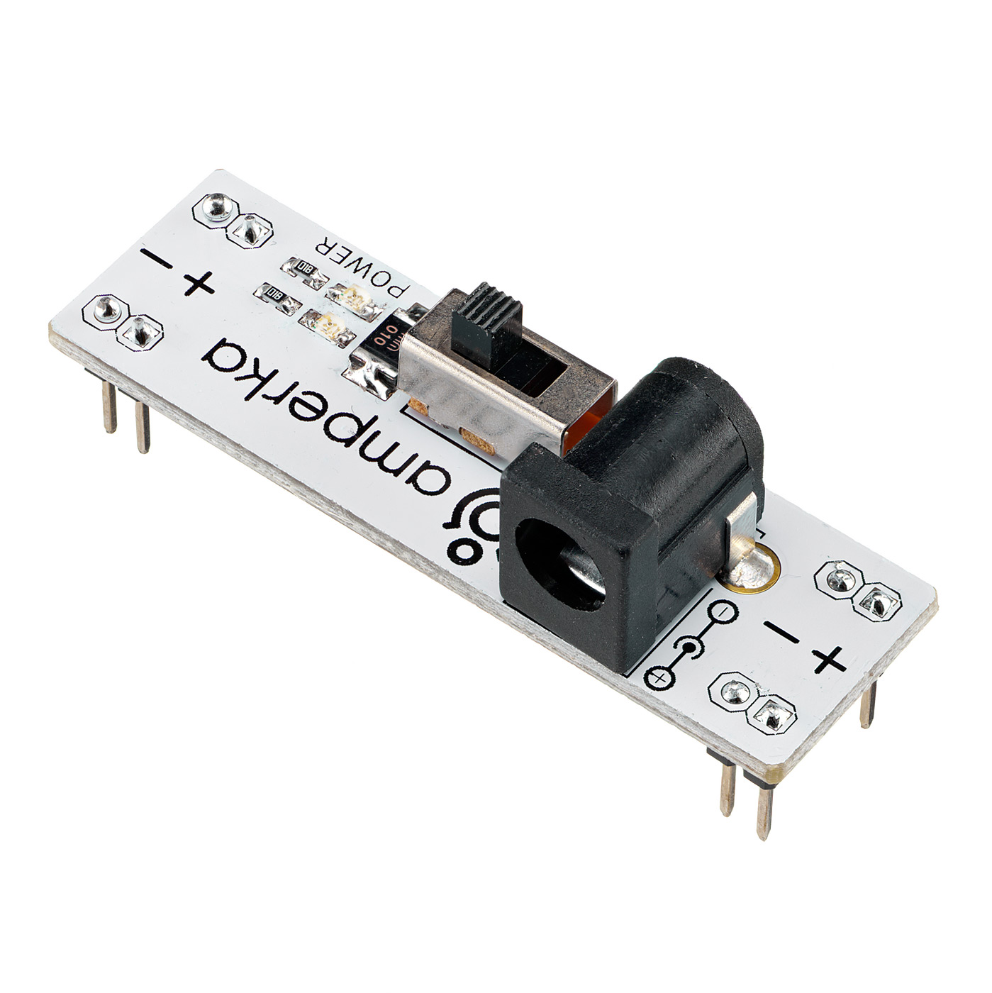

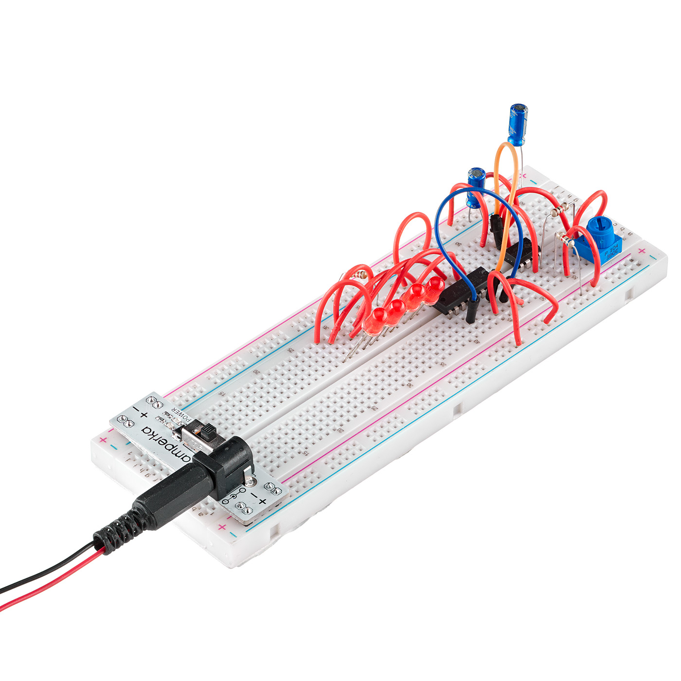

Используйте модуль питания, чтобы подать напряжение до 12 В на рельсы Breadboard без необходимости «колхозить» провода. В качестве источника может выступать DC-адаптер или батарейный отсек с DC-разъёмом 2,1 мм.
Этот модуль точно пригодится вам для питания схем из наборов «Электроника для начинающих» и «Основы схемотехники».
Особенности
  • Форм-фактор, идеально заточенный для макетных плат с шагом 2,54 мм.
  • Удобный способ запитать схему на макетке от адаптера или батареек под рукой.
  • Защита от короткого замыкания не даст случайно попортить компоненты.
  • Преобразователи напряжения отсутствуют: подавайте то напряжение, которое нужно схеме на макетке.
  • Допустимое рабочее напряжение модуля: до 12 В.
  • Если вашей схеме нужно стабилизированное питание 3,3–5 В, воспользуйтесь модулем Breadboard Power Supply.

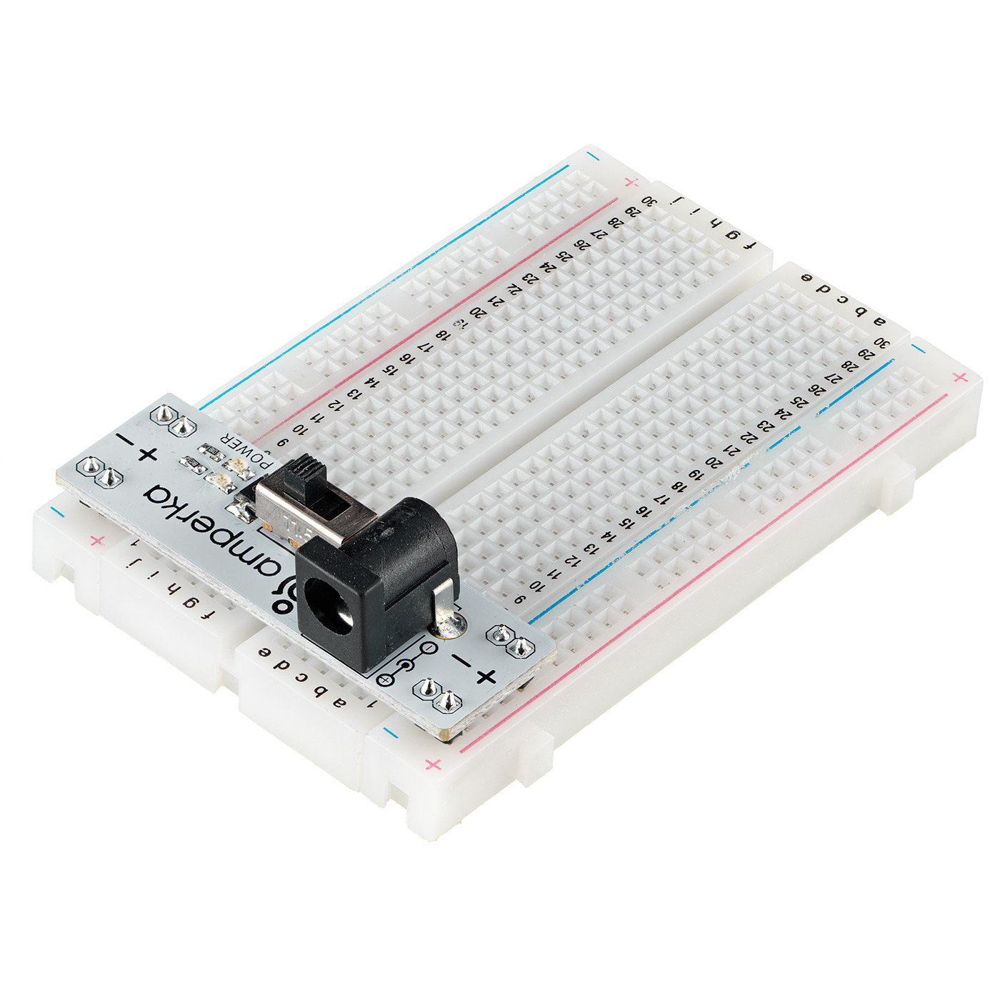

Модуль питания устанавливается на стандартную макетную плату с шагом 2,54 мм, соблюдая полярность: красная линия — «плюс», синяя — «минус». Обратите внимание, что макетки без рельсов питания и земли не поддерживаются.
Питание
Внешнее питание подключается к модулю через круглый DC-разъём 2,1 мм. Подойдёт универсальный сетевой адаптер или батарейка «Крона» с соответствующим кабелем.

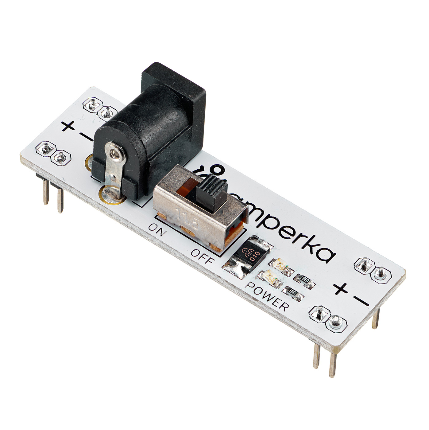

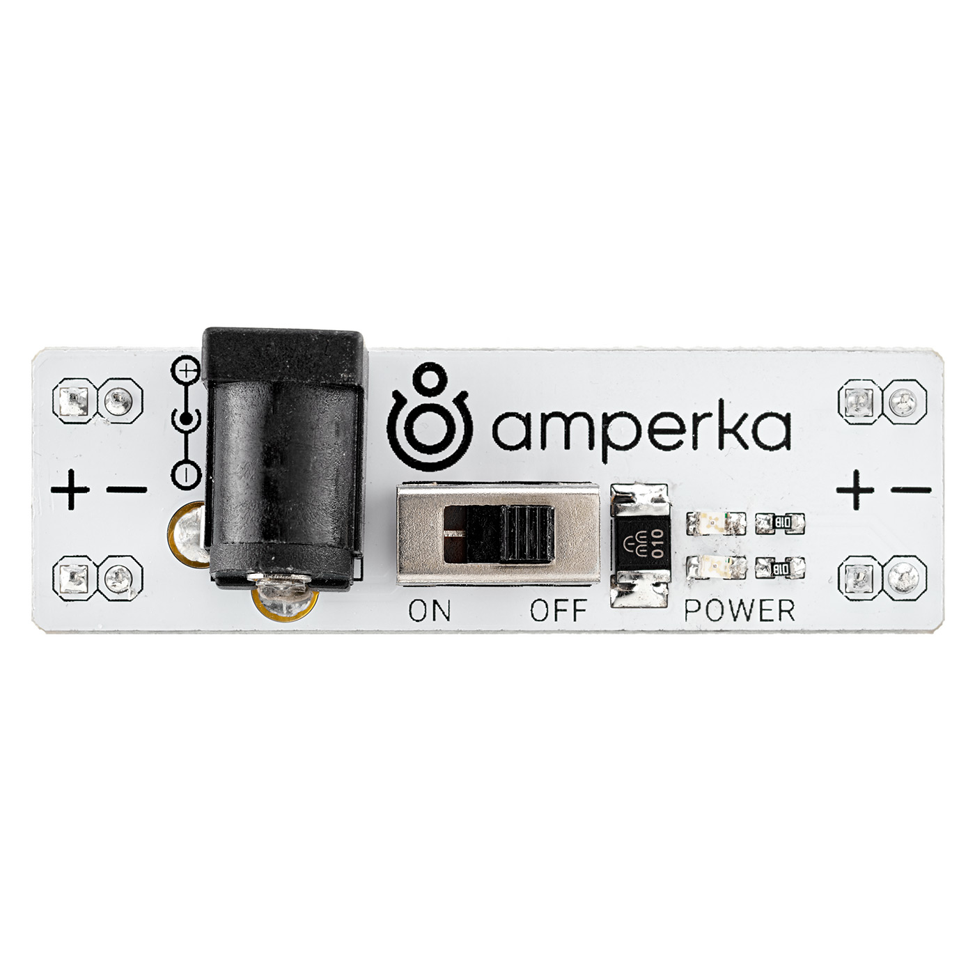

Механический переключатель на плате позволяет включить или обесточить схему, не отсоединяя источник питания.
LED-индикация работы модуля:
  • 🟩 Зелёный — питание в штатном режиме.
  • 🟥 Красный — появилось короткое замыкание.
На плате предусмотрена защита от короткого замыкания. Если «плюс» случайно замкнётся на «минус» — вашу схему спасёт самовосстанавливающийся предохранитель.
