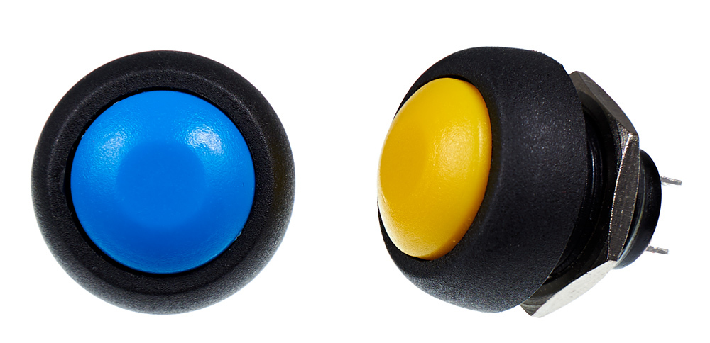

Кнопка подойдёт для использования в цепях переменного тока с напряжением до 250 В.
В кнопка предусмотрен пружинный возвратный механизм, который размыкает цепь при отпускании кнопки.
На плоских панелях толщиной от 0,5 мм до 3 мм кнопка фиксируется входящей в комплект гайкой. Подключение проводов выполняется с помощью пайки.

  • Номинальное напряжение: 250 В
  • Номинальный ток: 1 A
  • Тип переключения: (ON)–OFF
  • Количество контактных групп: 1
  • Количество контактов в контактной группе: 2
  • Рабочая температура: от −25 °C до +85 °C
  • Ресурс: 10 000 циклов
  • Резьба: М12
