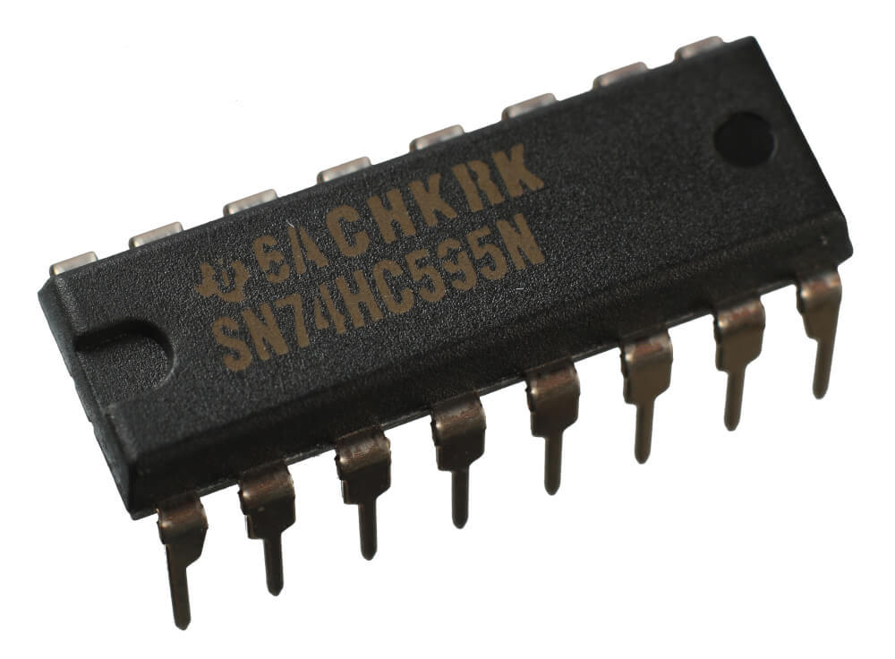

Микросхема 74HC595 — выходной сдвиговый регистр, который преобразует последовательный сигнал в параллельный, чтобы высвободить цифровые выходы микроконтроллера. Например, выходной сдвиговый регистр удобно использовать для управления большим количеством светодиодов, не занимая лишние выходы.
Принцип работы
Чип принимает последовательный сигнал на 1 пине Ds и превращает его в параллельный сигнал на 8 пинах Qx. Последовательная передача тактируется через дополнительный пин SHcp. Также отдельным пином управляется регистр данных STcp, что позволяет изменять сигнал на 8 выходах единовременно, когда все данные переданы.
