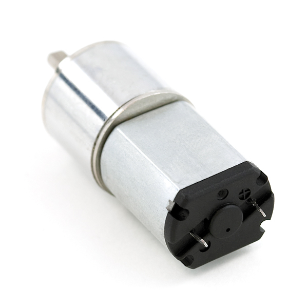

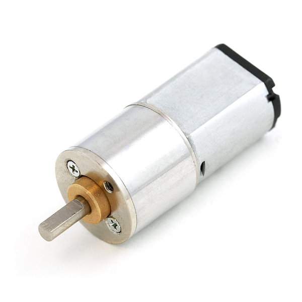

Маленький мотор, с передаточными шестернями, формирующими редуктор и D-образным шпинделем подойдёт для приведения в движение колёс, лопастей и подобных вещей.
Мотор поставляется без крепежа и проводов. Для подключения может понадобиться пайка. Чтобы надёжно установить мотор куда-либо, существует специальное крепление.
Для крепления чего-либо на вал микромотора подойдёт монтажная втулка.

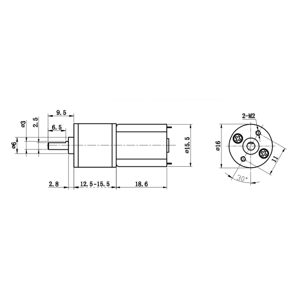

  • Рабочее напряжение: 3 – 9 В
  • Номинальное напряжение: 6 В
  • Ток без нагрузки: 65 мА
  • Ток при блокировке: 620 мА
  • Диаметр выходного вала: 3 мм
  • Длина × Ширина × Высота: 42,1×16×16 мм
  • Вес: 23 гр
  • Материал шестерней: металл
