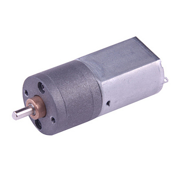

Средний мотор, с передаточными шестернями, формирующими редуктор и D-образным шпинделем подойдёт для приведения в движение колёс, лопастей и подобных вещей.
Мотор поставляется без крепежа и проводов. Для подключения может понадобиться пайка. Чтобы надёжно установить мотор куда-либо, существует специальное крепление.
Для крепления чего-либо на вал мотора подойдёт монтажная втулка.
Не пытайтесь подключить мотор к микроконтроллеру напрямую — большой ток выведет его из строя! Для подключения привода должен быть использован драйвер, такой как L293D или Motor Shield.
  • Рабочее напряжение: 3 – 9 В
  • Номинальное напряжение: 6 В
  • Ток без нагрузки: 175 мА
  • Ток при блокировке: 1200 мА

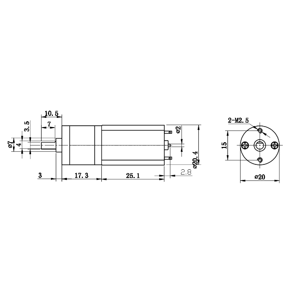

  • Диаметр выходного вала: 4 мм
  • Длина × Ширина × Высота: 52,9×20×20 мм
  • Вес: 44 гр
  • Материал шестерней: металл
