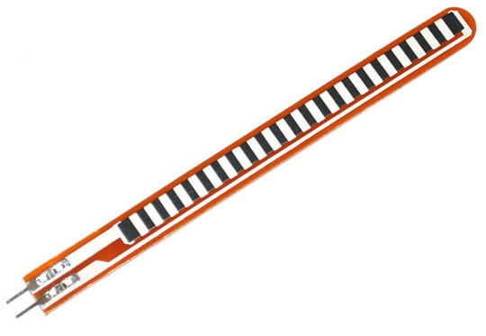

Резистор изгиба (55 мм)
Артикул AMP-X127
Нет на складе
2 090
Резистор FS-L-0055-253-ST меняет своё сопротивление в зависимости от уровня изгиба металлических секций внутри него. Пока резистор не изогнут, его номинальное сопротивление 25 кОм. По мере изгибания активной части сопротивление растёт вплоть до 50 кОм.
Контакты резистора расположены на расстоянии 2,54 мм друг от друга, что даёт возможность устанавливать резистор на [breadboard]’е(cat://breadboards). Обратная сторона диска сделана из материала, который позволяет легко приклеить сенсор к поверхности.
На его основе очень просто создать схему, которая бы поставляла данные о силе нажатия в виде аналогового сигнала на управляющую электронику, такую как Arduino. Для этого достаточно сделать элементарный делитель напряжения, где одним плечом будет резистор изгиба, а вторым — резистор на 100 кОм. Подробно о том, как это сделать, объясняется в 4-м видеоуроке от Джереми Блюма.
  • Активная длина: 55 мм
  • Общая длина: 74 мм
  • Толщина: 0,43 мм
  • Мощность: 0,5 Вт (1 Вт в пике)
  • Срок жизни: не менее миллиона изгибов
  • Сопротивление в разогнутом состоянии: 25 кОм
  • Сопротивление в согнутом состоянии: 50 кОм
  • Допуск сопротивления: ±30%
