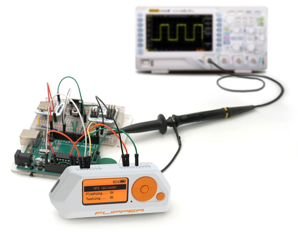

Контакты GPIO позволяют подключить девайс к аппаратным интерфейсам для отладки различного железа или работы в качестве преобразователя USB–UART/SPI/I²C. С Flipper Zero вы можете тестировать протоколы и отправлять собственные данные и команды даже без компьютера под рукой. Или просто прошить какой-нибудь EEPROM через SPI.
