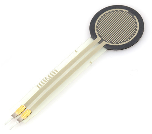

Резистор давления (12 мм)
Артикул AMP-X125
Нет на складе
1 510
Этот резистор меняет своё сопротивление в зависимости от силы, приложенной к диску. Чем больше давление, тем меньше сопротивление. Без давления сопротивление составляет более 1 МОм. Резистор способен зафиксировать вес от 100 г до 10 кг.
Контакты резистора расположены на расстоянии 2,54 мм друг от друга, что даёт возможность устанавливать резистор на breadboard’е. Обратная сторона диска сделана из материала, который позволяет легко приклеить сенсор к поверхности.
На его основе очень просто создать схему, которая бы поставляла данные о силе нажатия в виде аналогового сигнала на управляющую электронику, такую как Arduino. Для этого достаточно сделать элементарный делитель напряжения, где одним из резисторов будет этот, а вторым — резистор на 100 кОм. Подробно о том, как это сделать, объясняется в 4-м видеоуроке от Джереми Блюма.
Точность этого резистора невысокая: её достаточно для фиксирования факта давления и его примерного уровня, но для сборки электронных весов он не подойдёт.
Дополнительную информацию об его использовании и подключении резистора давления можно получить в официальном руководстве и статье на Instructables.
  • Длина: 60 мм
  • Ширина: 19 мм
  • Диаметр активной области: 12 мм
