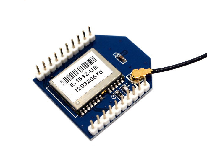

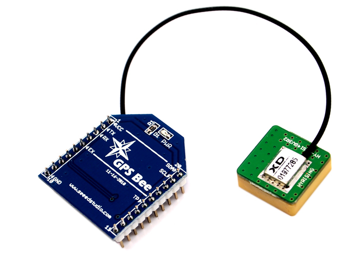

Модуль GPS Bee от Seeed Studio даёт возможность определять координаты в пространстве, скорость и точное время по UTC, используя спутники системы GPS.
Модуль выполнен в форм-факторе XBee. При использовании с Arduino, напимер, это даёт возможность подключать его точно также: в гнездо на Wireless Shield. Также вы без труда сможете сделать робота с GPS, если воспользуетесь платформой Strela.
Общение, как и со всеми XBee-модулями, производится по serial-соединению. Для передачи данных используется стандартный для GPS-устройств протокол NMEA.
GPS-модуль поставляется вместе с внешней антенной. Для улучшения приёма держите антенну в горизонтальном положении и как можно с меньшим количеством препятствий для радиоволн над ней. На установление соединения со спутниками может уйти до двух минут.
Подробнее об использовании и программировании модуля можно прочитать на сайте производителя.
