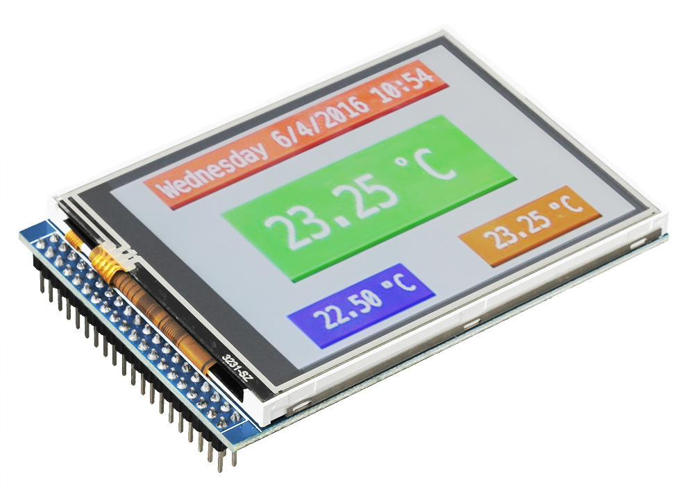

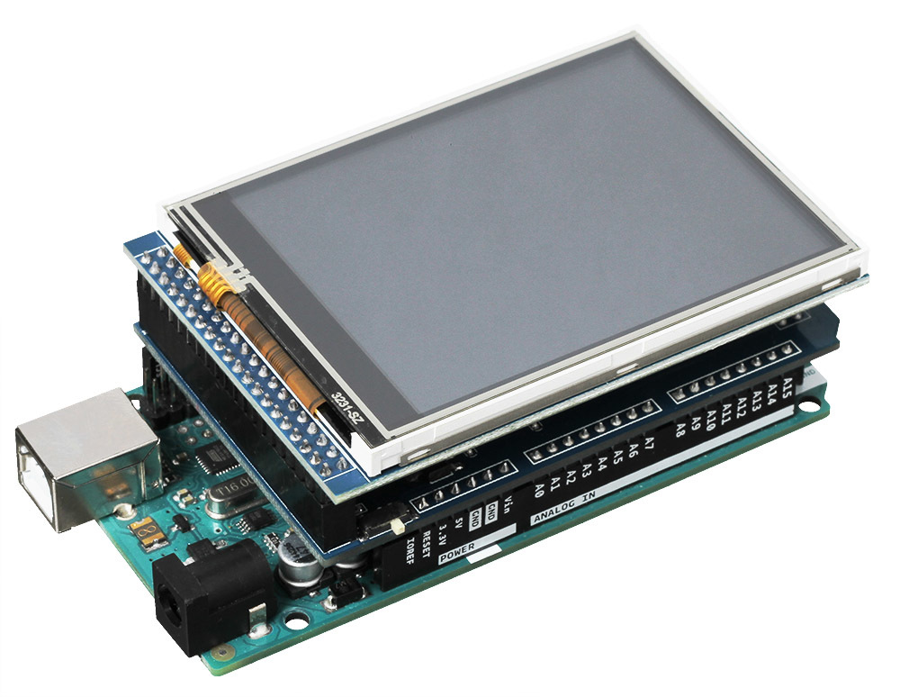

Дайте вашей Arduino Mega 2560 или Due красочный индикатор для отображения информации. Цветной TFT-дисплей отобразит яркий текст, информативные графики и двигающиеся анимации. Встроенная сенсорная панель превратит дисплей в настоящий планшет, с которого можно управлять платформой.
Начинка

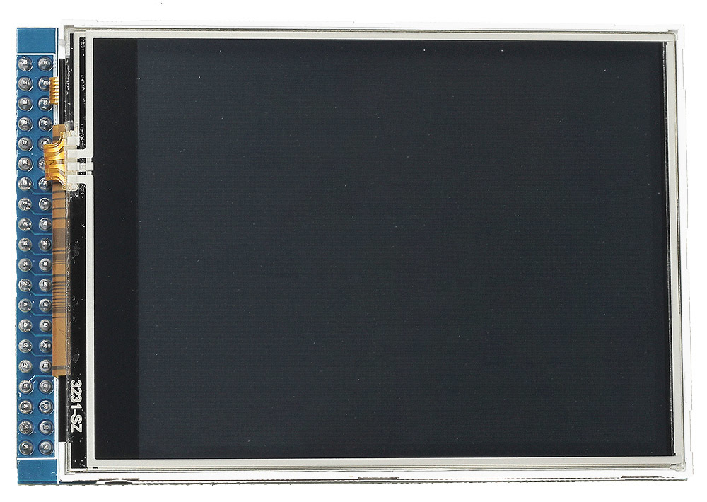

Экран оснащён диагональю 3,2 дюйма с разрешением 320х240 точек и глубиной 65536 цветов на пиксель.
Матрица дисплея подключена к встроенному чипу ILI9341 с рабочим напряжением 3,3 В. Чип работает по SPI-интерфейсу, который связывает экран с микроконтроллером и выводит цветную графическую информацию на матрицу дисплея.
Дисплей оснащён тачскрином с контроллером XPT2046, который выдает точку касания в цифровом виде. Тачскрин расширяет возможности дисплейного модуля: вместо простого индикатора информации экран становится пультом управления.

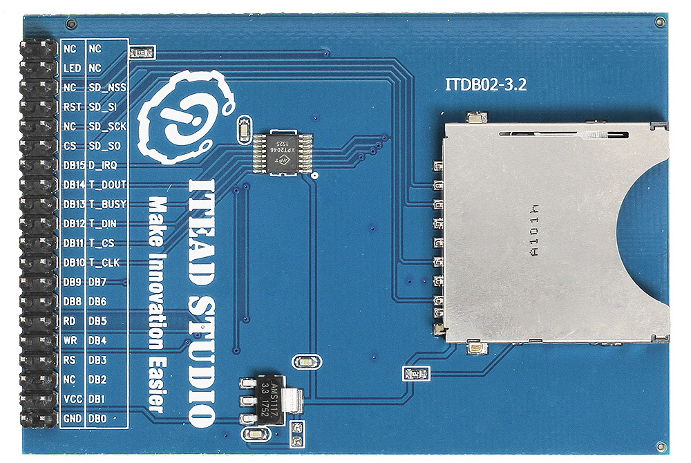

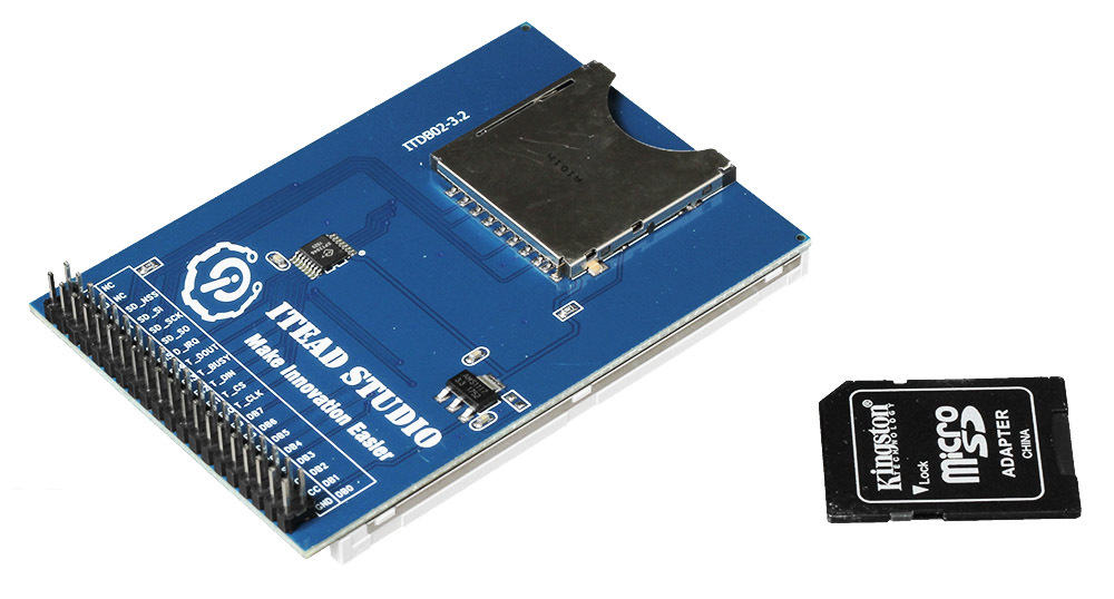

На обратной стороне модуля расположен слот для SD-карты. На внешней карте удобно хранить изображения, шрифты, элементы интерфейса. Это сэкономит память управляющей платформы.
Дисплей общается с управляющими платами через параллельный 16-битный интерфейс с дополнительными пинами. Тачскрин подключается отдельными четырьмя контактами. Все пины питания и управления дисплейным модулем выведены на отдельную гребёнку с 2×20 контактами.

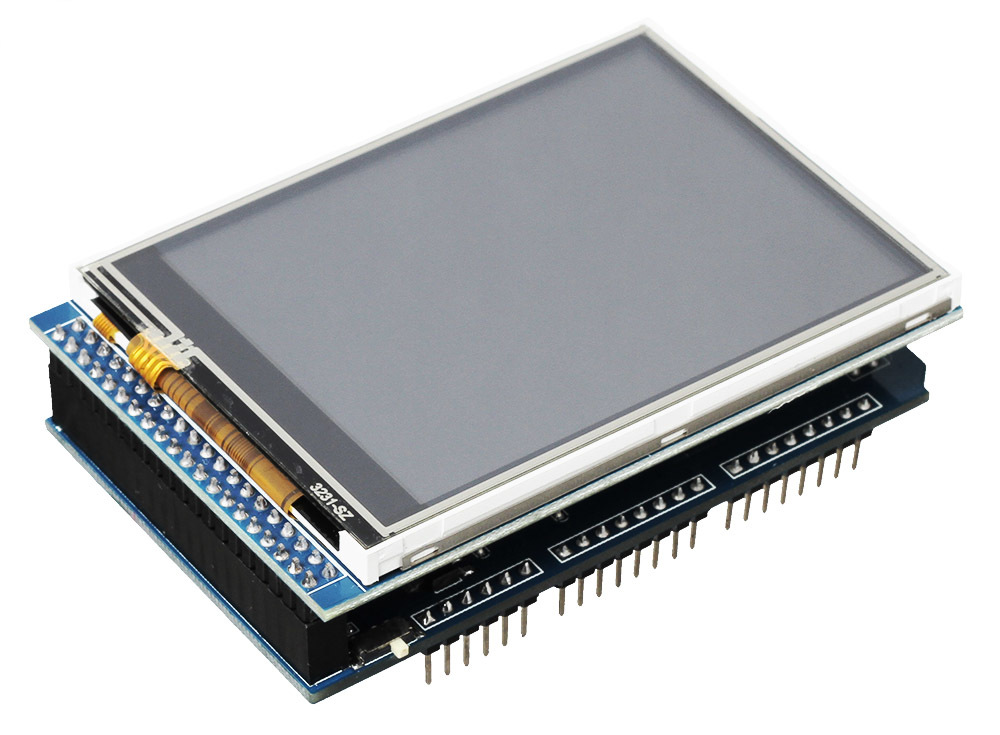

Напрямую к управляющей платформе дисплей подключить не удастся. Контактный разъём несовместим с платформами Arduino, а на самом дисплейном модуле отсутствуют согласующие буферы преобразования уровней. Пятивольтовые платформы просто сожгут экран.
Проблему совместимости решает адаптер для TFT-дисплея — это прослойка между экраном и управляющей платформой формата Arduino Mega. Дисплей надевается сверху на адаптер и подключается к управляющей платформе.
