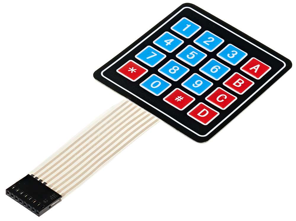

Маленькая клавиатура с 16 кнопками в виде герметичной панельки из прорезиненного материала. На заднюю сторону нанесён клей, что позволяет легко прикрепить панель к гладким поверхностям.
В сложных проектах не обойтись одной-двумя кнопками. Избежать клубка проводов и не занимать кнопками всё новые и новые пины контроллера помогут матричные клавиатуры. Они герметичные, гибкие и долговечные — не боятся воды, жары и выдерживают миллион нажатий.
Подключение осуществляется выходным шлейфом на 8 проводов. Контакты разъёма идут с шагом 2,54 мм, что даёт возможность простого подключения к управляющей электронике с помощью breadboard’а и линейки штырьковых соединителей.
