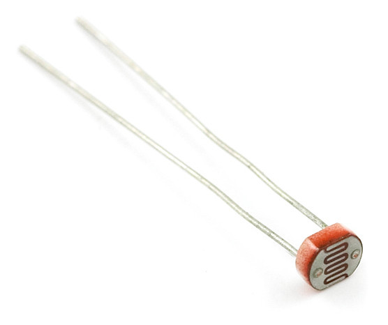

Фоторезистор (или LDR) VT90N2 — компонент, меняющий сопротивление в зависимости от количества света падающего на него. В полной темноте он имеет максимальное сопротивление в сотни килоом, а по мере роста освещённости сопротивление уменьшается до десятков килоом.
На его основе очень просто создать схему, которая бы поставляла данные об уровне освещённости в виде аналогового сигнала на управляющую электронику. Для этого достаточно сделать элементарный делитель напряжения, где одним из резисторов будет фоторезистор, а вторым — резистор на 100 кОм. Подробно о том как это сделать, объясняется в 4-м видеоуроке от Джереми Блюма.
  • Теневое сопротивление: 500 кОм
  • Сопротивление при 10 люкс: 24 ± 12 кОм
