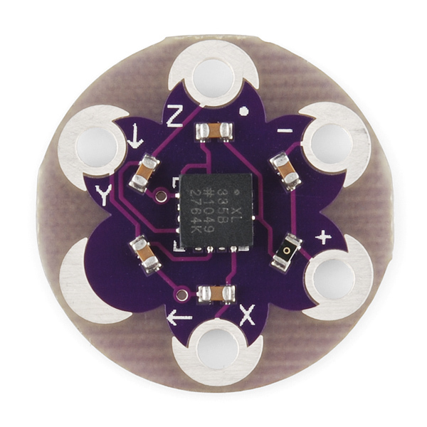

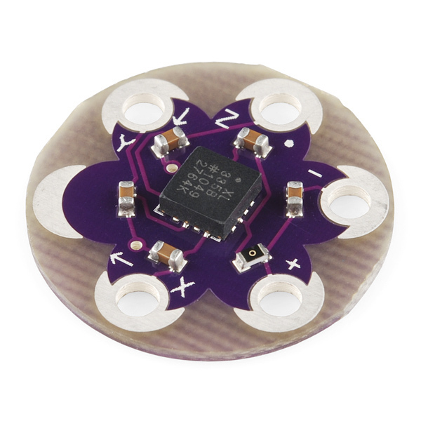

Если вам нужно определять ускорение или относительное направление силы гравитации в своём проекте умной одежды, этот акселерометр — то, что нужно. На плате вы не найдёте острых углов, а сама микросхема-датчик имеет толщину всего в 1,5 мм. Используя такие LilyPad-модули, вы сводите риск быть натёртым своим же устройством к минимуму.
Используйте акселерометр для того, чтобы фиксировать шаги при ходьбе и беге, регистрировать падения и удары, понимать когда носитель одежды сидит, сутулится, стоит или лежит; определять жесты руками.
Модуль выполнен на базе чипа ADXL335. Он выдаёт для каждой из трёх осей (X, Y, Z) аналоговый сигнал пропорциональный ускорению, действующему вдоль этой оси. В состоянии покоя акселерометр фиксирует направление гравитации. Вы можете использовать этот факт для определения положения модуля в пространстве.
Внимание! Модуль работает с напряжением питания от 1,8 до 3,6 вольт. Если родным для вашей цепи является более высокое напряжение, вам необходимо позаботиться о понижении напряжения перед акселерометром, либо обеспечить ему отдельное питание, например, от литиевой батарейки-таблетки на 3 В.
Модули LilyPad производятся американской компанией SparkFun. Все они специально разработаны для того, чтобы удобно пришиваться к тканям и соединяться между собой с помощью токопроводящих ниток. Одежду с нашитыми модулями можно стирать руками или в стиральной машине при бережном режиме, если не использовать агрессивные отбеливающие средства.
  • Номинальное напряжение питания: 3 В
  • Рабочее напряжение питания: 1,8–3,6 В
  • Номинальный потребляемый ток: 350 мкА
  • Диапазон измерений: ±3 g
  • Номинальное разрешение: 300 мВ/g
  • Диаметр печатной платы: 20 мм
  • Толщина печатной платы: 0,8 мм
