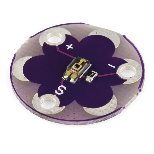

Этот миниатюрный датчик позволит вашей умной одежде определять интенсивность окружающего освещения. На плате вы не найдёте острых углов. Используя такие LilyPad-модули, вы сводите риск быть натёртым своим же устройством к минимуму.
В зависимости от его показаний вы можете, например, подстраивать яркость LilyPad-светодиодов или заставить устройство реагировать на поднесение руки.

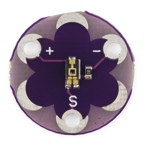

Выходом датчика является простой аналоговый сигнал от 0 В до напряжения питания. Так, например, при питании от 5 вольт в полной темноте датчик выдаёт ноль, при ярком дневном свете — 5 вольт, а в помещении — от 1 до 2 вольт.
Модули LilyPad производятся американской компанией SparkFun. Все они специально разработаны для того, чтобы удобно пришиваться к тканям и соединяться между собой с помощью токопроводящих ниток. Одежду с нашитыми модулями можно стирать руками или в стиральной машине при бережном режиме, если не использовать агрессивные отбеливающие средства.
  • Диаметр печатной платы: 20 мм
  • Толщина печатной платы: 0,8 мм
