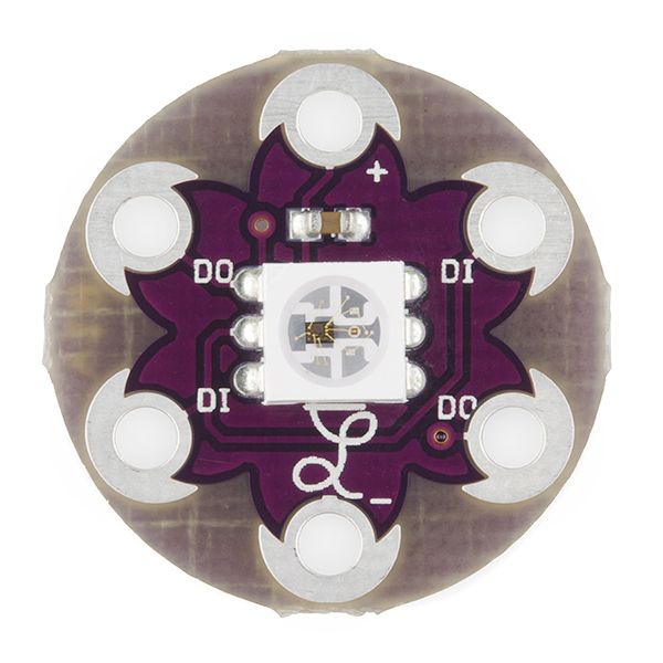

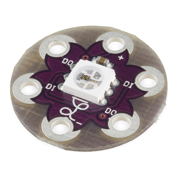

Вам нужно большое количество отдельно контролируемых светодиодов на умной ткани и при этом минимум занятых пинов? Pixel Board из семейства модулей LilyPad решает эту проблему. Каждый такой модуль содержит трёхцветный светодиод, который управляется всего одним пином микроконтроллера. Более того, несколько Pixel Board’ов можно объединить в цепочку и управлять отдельно каждым из них, используя всё тот же один единственный выход микроконтроллера.
Используйте Pixel Board для создания неповторимой красочной иллюминации своей электронной одежды.
Модуль выполнен на базе «умного» светодиода WS2812. У него есть вход DI (Data In) и выход DO (Data Out). Вход используется для передачи команд, а выход транслирует управляющие сигналы дальше по цепочке, к очередным WS2812.
Модули LilyPad производятся американской компанией SparkFun. Все они специально разработаны для того, чтобы удобно пришиваться к тканям и соединяться между собой с помощью токопроводящих ниток. Одежду с нашитыми модулями можно стирать руками или в стиральной машине при бережном режиме, если не использовать агрессивные отбеливающие средства.
  • Потребляемый ток: 20 мА
  • Яркость: 200–1400 мкд в зависимости от цвета
  • Диаметр печатной платы: 20 мм
  • Толщина печатной платы: 0,9 мм
