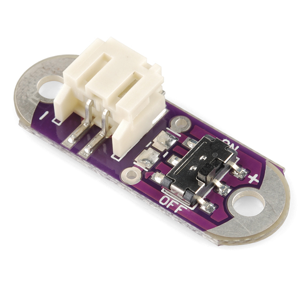

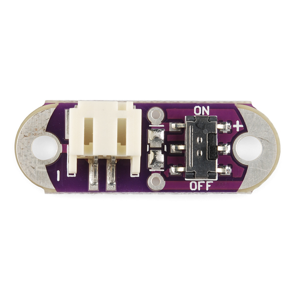

Если вы решили использовать для питания своего умного текстиля один из Li-Pol аккумуляторов со стандартным разъёмом JST, то этот модуль — самый простой способ подключить его к цепи. На плате вы найдёте ответное гнездо JST, которое не позволит перепутать полярность, а также переключатель, который может замыкать и размыкать цепь питания.
Стоит заметить, что изначально вывод плюса электрически не соединён с плюсом батареи. На плате расположена площадка-разрыв. Это сделано специально, чтобы при необходимости вы могли припаять необходимый токоограничительный резистор. Если вам нужна вся мощность, выдаваемая аккумулятором, можно просто запаять разрыв, замазать его каплей токопроводящей краски или просто замотать отверстия токопроводящей нитью.
