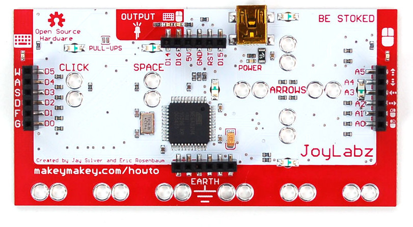

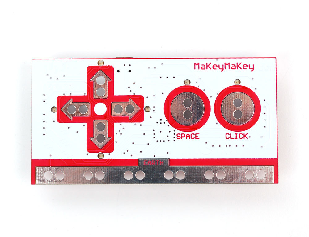

MaKey MaKey использует для эмуляции нажатия клавиш 6 контактов на лицевой стороне и 12 контактов на тыльной стороне. По умолчанию MaKey MaKey отправляет компьютеру следующие сигналы:
Клавиатура Мышь
Лицевая сторона ←, →, ↑, ↓, пробел левый клик
Тыльная сторона w, a, s, d, f, g левый клик, правый клик; движение курсора вверх, вниз, влево, вправо
Все эти символы должны быть хорошо знакомы геймерам. На лицевой стороне MaKey MaKey вполне можно играть как на обычном джойстике.

MaKey MaKey основан на контроллере ATmega32u4 и использует загрузчик от Arduino Leonardo. Это означает, что вы легко можете перепрограммировать MaKey MaKey в Arduino IDE и использовать его в стиле Arduino для управления различными устройствами, такими как моторы, сервоприводы и т.д. Конечно, контакты на тыльной стороне MaKey MaKey по расположению не совместимы с Arduino-шилдами, но можно использовать breadboard с набором проводов для подключения других модулей.
Так же вы в любой момент можете изменить символы отправляемые MaKey MaKey компьютеру. Для этого необходимо отредактировать файл settings.h в исходном коде MaKey MaKey и перепрошить его через Arduino IDE.

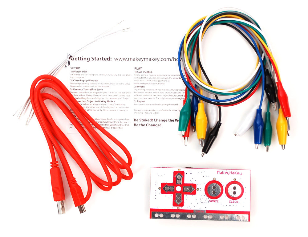

  • Плата MaKey MaKey
  • Mini-USB кабель
  • 7× Провод с зажимами типа «Крокодил», для подключения к контактам на лицевой стороне
  • 6× Перемычка для подключения к контактам на тыльной стороне
  • Инструкция
  • Набор наклеек
